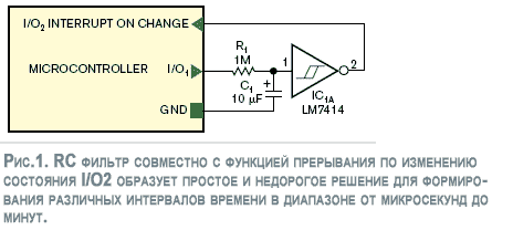

Схема в этой идее конструкции использует функцию линии ввода-вывода «генерация прерывания при изменении состояния», которая присутствует в большинстве микроконтроллеров, для формирования интервалов времени средней точности и большой длительности с минимальными дополнительными затратами.
Схема на рис.1 использует I/O1, обычную линию ввода-вывода, для управления RC фильтром. Выходной сигнал с RC фильтра поступает на инвертор с триггером Шмидта, выход которого соединен с линией I/O2, имеющей функцию генерации прерывания при изменении состояния. После подачи питания, I/O1 в низком состоянии и, соответственно, выход триггера Шмидта в высоком состоянии. После инициализации, I/O1 переходит в высокое состояние. Конденсатор C1 начинает заряжаться с постоянной времени, равной R1C1. Когда напряжение на нем достигнет верхнего порогового уровня, выходной сигнал триггера Шмидта переключится в низкое состояние и вызовет прерывание от I/O2. В ISR (подпрограмме обработки прерывания) счетчик увеличивается и включает I/O1 в низкое состояние. Теперь, C1 разряжается через R1. Напряжение достигает нижнего порогового уровня, снова вызывая прерывание. Так как циклы повторяются, значение счетчика отражает время =счетчикxR1C1. Инвертирующий триггер Шмидта служит для защиты схемы от дребезга.

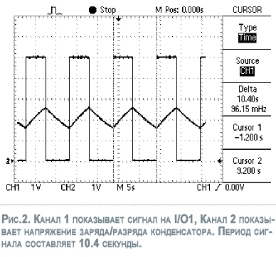

Listing 1 содержит программу для микроконтроллера ATMEGA64 компании Atmel. В листинге, порт D, вывод 5 играет роль I/O1 а вывод 3, имеющий второе назначение как INT3, играет роль I/O2 схемы, приведенной на рис.1. Тип фронта для формирования прерывания, в данном случае, циклически изменяется: передний-задний-передний. Для многих микроконтроллеров этого не требуется, так как любое изменение логического состояния вызывает прерывание. На рис.2 приведены осциллограммы работы схемы при реализации на ATMEGA64 и 74HC14.
