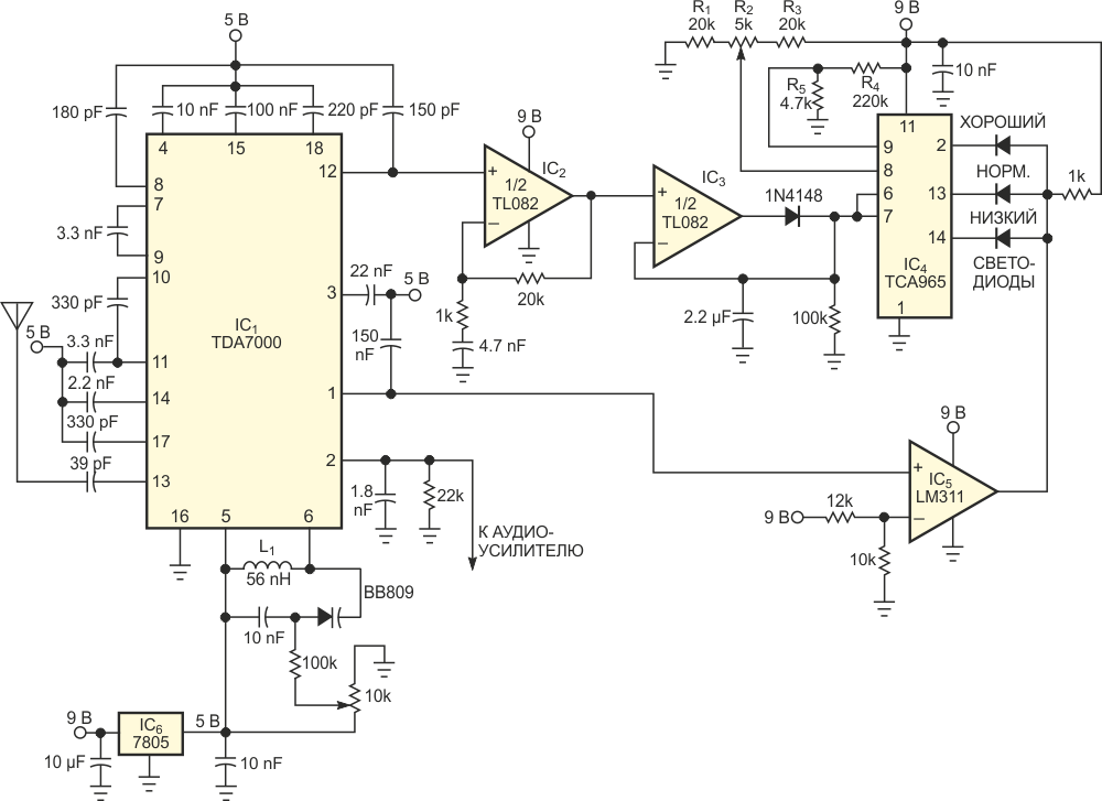

В микросхему TDA7000 включены все элементы монофонического УКВ радиоприемника от антенного входа до аудио выхода. В перечень необходимых внешних компонентов входят один перестраиваемый LC-контур для гетеродина, несколько конденсаторов, два резистора и потенциометр для управления варикапом настройки. Микросхема содержит систему АПЧ (автоматической подстройки частоты). Отфильтрованный выходной сигнал частотного дискриминатора частотно модулирует сигнал гетеродина, обеспечивая обратную связь по частоте. В результате сигнал на выходе смесителя сжимается. Таким образом, полосовой фильтр ПЧ и частотный дискриминатор работают с узкополосными ЧМ сигналами. При коэффициенте сжатия K = 3 полоса частот оригинального ЧМ сигнала уменьшается до значения 180/3 = 60 кГц. Следовательно, для реализации фильтра ПЧ не потребуются ни керамические фильтры, ни сложные схемы LC контуров. Задачу фильтрации с успехом сможет выполнить простой активный фильтр на операционном усилителе. Микросхема содержит корреляционную систему бесшумной настройки, подавляющую межстанционные помехи и паразитные сигналы, возникающие при расстройке. В схеме бесшумной настройки используется второй смеситель, выход которого доступен на выводе 1. С помощью схемы, показанной на Рисунке 1, к микросхеме TDA7000 можно добавить индикатор уровня принимаемого сигнала.
Аналоговое напряжение можно преобразовать в положение движка программируемого цифрового потенциометра.
Рисунок 1. К микросхеме ЧМ-приемника TDA7000 легко добавить
Информацию об уровне принимаемого сигнала можно получить с выхода фильтра ПЧ (IC1, вывод 12). Для обработки этого напряжения годится обычный операционный усилитель, поскольку центральная частота сигнала ПЧ равна 70 кГц. Вывод 12 и вход усилителя IC2 связаны по постоянному току. Затем детектор огибающей IC3 формирует постоянное напряжение, пропорциональное уровню принимаемого сигнала. Оконный дискриминатор TCA965 (IC4) сравнивает это напряжение огибающей с напряжениями делителя R1, R2, R3, задающего середину окна, и делителя R4, R5, задающего полуширину окна. Результат сравнения индицируется тремя светодиодами (НИЗКИЙ, НОРМАЛЬНЫЙ, ХОРОШИЙ), однако информация на дисплее достоверна только при правильной настройке. Если это так, напряжение на выводе 12 микросхемы IC1 достигает максимального значения, и компаратор LM311 (IC5) разрешает работу микросхемы TCA965.
