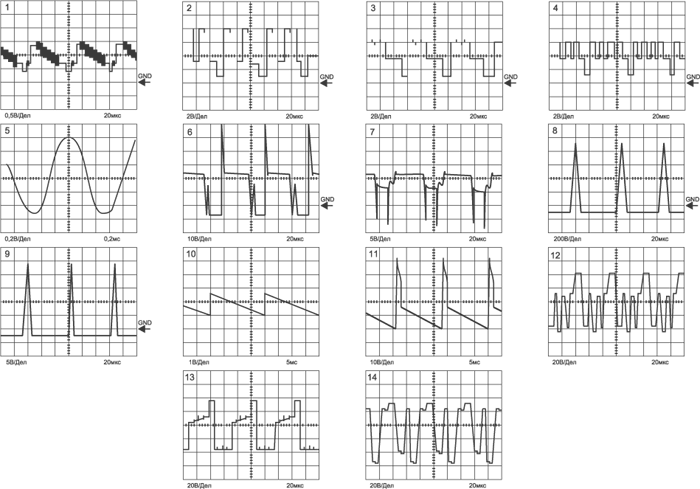

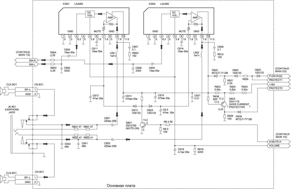

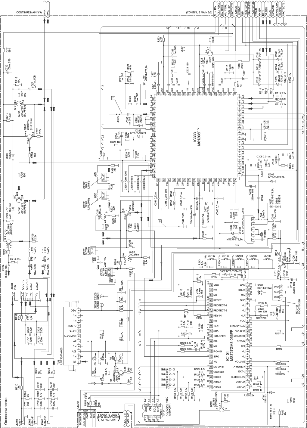

Принципиальная схема шасси представлена на рис. 1-3, а осциллограммы сигналов в контрольных точках схемы -- на рис. 4.

Строчная развертка
Генератор и схема синхронизации строчной развертки реализованы в видеопроцессоре IC333. Строчные синхроимпульсы (H-DRIVE) с выв. 7 IC333 (рис. 2) через буферный каскад на транзисторе Q572 (рис. 1) и согласующий трансформатор Т572 поступают на выходной каскад, собранный на транзисторе Q571. Буферный каскад питается напряжением +25 В, а выходной -- напряжением +114 В (+ В). Нагрузкой выходного каскада являются обмотка 1-5 строчного трансформатора Т571 и строчные катушки ОС L551. Выходной каскад строчной развертки формирует питающие напряжения кинескопа -- анодное, ускоряющее, фокусирующее и накальное, а также напряжение +180 В с выв. 3 строчного трансформатора для питания видеоусилителей на плате кинескопа.
Для ограничения тока лучей кинескопа используется сигнал ACL/ABL, снимаемый с выв. 8 Т571. Сигнал о превышении тока лучей поступает на выв. 31 видеопроцессора IC333 для уменьшения контрастности и яркости изображения.
Для контроля за работой строчной развертки используют импульсы, снимаемые с выв. 4 Т571. Через делитель на резисторах R598, R599 импульсы 15KHz СНК подаются на выв. 12 микроконтроллера IC101.
Кадровая развертка
Генератор и схема синхронизации кадровой развертки реализованы в видеопроцессоре IC333. Выходной каскад кадровой развертки выполнен на микросхеме IC551 (LA78040А). Пилообразное напряжение кадровой развертки V-DRIVE с выв. 17 IC333 подается выв. 7 IC551 (рис. 1).
Назначение выводов микросхемы LA78040А приведено в табл. 1.
Узел вольтдобакви обеспечивает увеличение напряжения питания усилителя во время обратного хода кадровой развертки с помощью элементов C551 и D551. Ток кадровой развертки проходит по следующей цепи: выв. 5 IC551 -- конт. 4 соединителя CN551 -- кадровые катушки -- конт. 5 соединителя CN551 -- C566 -- R566, R567 -- общий (выв. 4 IC551).
Для контроля за работой выходного каскада кадровой развертки используется сигнал V-RAMP-F/B, который снимается с резисторов R566, R567 и поступает на выв. 21 IC333.

Тюнер TU1 (рис. 2) телевизора управляется микроконтроллером по шине I2C (выв. 4, 5 TU1). Сигнал IF с выв. 11 тюнера поступает на предусилитель, собранный на транзисторе Q1, и далее проходит на выв. 1 фильтра ПАВ SF301. С выв. 4, 5 фильтра сигнал подается на дифференциальный вход видеопроцессора IC333 -- выв. 1, 64. Сигнал АРУ на тюнер (выв. 1) подается с выв. 62 видеопроцессора. Питание тюнера осуществляется напряжениями +33 и +5 В.
Видеопроцессор
В телевизоре применен видеопроцессор IC333 типа M61208FP (рис. 2), который совмещает функции обработки видеосигнала, сигнала звукового сопровождения, синхронизации и управления блоком питания. Видеопроцессор IC333 обеспечивает усиление и демодуляцию сигнала ПЧИ, демодуляцию ПЧЗ, обработку сигнала яркости, выделение и декодирование сигналов цветности систем PAL, SECAM, NTSC, регулировку яркости, контрастности, ограничение тока лучей, коммутацию внешних и внутренних источников видеосигнала, коммутацию сигналов RGB, формирование эталонных напряжений для стабилизаторов блока питания, а также создание запускающих импульсов кадровой и строчной разверток. В видеопроцессор встроены линии задержки сигналов яркости и цветности.
Назначение выводов M61208FP приведено в табл. 2.
После усиления и демодуляции выделенный сигнал ПЦТВ поступает на выв. 57 IC333, откуда через эмиттерный повторитель Q221 поступает на фильтры СF221, CF222, обеспечивающие режекцию ПЧЗ, и далее через С333 возвращается в видеопроцессор (выв. 36). На выв. 34 может подаваться внешний видеосигнал. Выбранный видеосигнал подвергается обработке в каналах яркости и цветности и проходит на выходы RGB видеопроцессора (выв. 14, 15, 16). Выходные сигналы RGB направляются на видеоусилители Q501, Q502, Q503 (рис. 1), расположенные на плате кинескопа. видеоусилители питаются напряжением +180 В, вырабатываемым строчной разверткой. Кроме того, на эмиттеры видеоусилителей подается положительное смещение от источника +8 В, а при отсутствии этого напряжения работа видеоусилителей блокируется, предотвращая выход из строя кинескопа. На транзисторе Q321 реализована схема защиты кинескопа при неисправностях цепей питания. Низкий уровень сигнала PROTECT-1 открывает Q321 и напряжение +5 В, через диоды D321, D322, D323, блокирует прохождение сигналов RGB на видеоусилители.
Тракт обработки звука
ПЦТВ с выв. 57 видеопроцессора через С251 поступает на фильтры CF251, CF253, где выделяется сигнал ПЧЗ. Выбор необходимого фильтра осуществляется по сигналу SIF0 с микроконтроллера (выв. 36 IC101), который поступает на базу Q253 и обеспечивает отключение фильтра 6,5 МГц. Далее ПЧЗ поступает на вход усилителя-ограничителя (выв. 47 IC333) и после демодуляции проходит на выв. 53, откуда сигнал звукового сопровождения через буферы на транзисторах Q702, Q703 проходит на выв. 3 УМЗЧ левого и правого каналов IC801, IC802 (рис. 3). Внешние аудиосигналы поступают через буферы Q701 и Q704. Переключение внешних и внутренних сигналов осуществляется по сигналу EXT-L микроконтроллера (выв. 4 IC101) через ключевой транзистор Q101.
УМЗЧ обеспечивают регулировку уровня громкости (выв. 5) и отключение звука MUTE (выв. 7). Сигнал на входы MUTE микросхем УМЗЧ подается через переключатель на транзисторе Q801. С выв. 9 усилителей звуковые сигналы подаются на соединитель головных телефонов JK801 и далее -- на громкоговорители.
УМЗЧ питаются напряжением +18 В (выв. 10). Для защиты блока питания от перегрузки по цепи +18 В служит схема на транзисторе Q839. При значительном увеличении потребляемого тока УМЗЧ падение напряжения на резисторе R823 открывает транзистор Q839, что приводит к появлению высокого потенциала сигнала PROTECT-2.
Микроконтроллер
Микроконтроллер IC101 типа М3727GM8 (рис. 2) управляет основными функциями телевизора: прием команд с ПДУ и клавиатуры на передней панели, включение и выключение телевизора, управление узлами и блоками телевизора по шине I2C, обеспечение работы сервисных режимов идр. Микроконтроллер питается напряжением +5 В от стабилизатора Q102. Для хранения настроек телевизора используется ЭСППЗУ IC151 типа AT24C04N. Сигналы меню, вырабатываемые микроконтроллером, подаются на входы RGB видеопроцессора.

Индикатор POWER на передней панели светится, телевизор не включается
  • l проверяют соответствие напряжений +114 В, +25 В, +18 В, +12 В номинальным значениям, а также уровень сигналов защиты PROTECT-1 (должно быть 4 В) и PROTECT-2 (не более 1,2 В). Низкий потенциал PROTECT-1 указывает на замыкание в нагрузке блока питания. В этом случае проверяют выходные каскады строчной и кадровой разверток, УМЗЧ, нагрузки строчной развертки (видеоусилители, катушки ОС и т.д.). Проверку производят методом последовательного отключения нагрузок. Если при отключении нагрузки уровень сигнала PROTECT-1 остается низким, -- проверяют элементы в цепи его формирования, включенные в цепь коллектора Q651;
  • l проверяют цепь прохождения сигнала P-ON-CTRL: выв. 35 IC101 -- R125 -- выв. 61 IC333 -- R699 -- R671 -- Q671 -- R677 -- Q673;
  • l проверяют наличие вторичных напряжений (+5, +8 В) с блока питания, формируемых стабилизаторами (см. раздел «Блок питания»). При отсутствии одного из напряжений проверяют выходной транзистор стабилизатора и управляющее опорное напряжение, вырабатываемое видеопроцессором IС333;
  • l проверяют напряжение +33 В (питание оптрона IC601);
  • l проверяют режим транзистора Q652 и оптрона IC601. при регулировке VR651 потенциал на коллекторе фототранзистора оптрона (выв. 4 IC601) должен изменяться;
  • l проверяют цепь прохождения строчных синхроимпульсов: выв. 7 IC333 -- R307 -- Q572 -- T572 -- Q571;
  • l проверяют цепь прохождения кадровых импульсов: выв. 17 IC333 -- R317 -- выв. 7 IC551.

Отсутствует звук
  • l Проверяют правильность настройки системы вещания (для России -- SECAM D/K);
  • l проверяют цепь прохождения звукового сигнала: выв. 57 IC333 -- C251 -- R251 -- CF251 -- C333 -- выв. 47 IC333 -- выв. 53 IC333 (далее, например для правого канала) -- R706 -- Q703 -- R804 -- C804 -- выв. 3 IC802 выв. 9 IC802 -- L842 -- C802 -- JK801 -- конт. 1 соединителя CN802 динамическая головка;
  • l проверяют наличие питающего напряжения на выв. 10 усилителей IC801, IC802 (+18 В);
  • l проверяют отсутствие сигнала MUTE на выв. 7 усилителей IC801, IC802 и режим работы по постоянному току транзистора Q801;
  • l проверяют изменение потенциала на выв. 5 усилителей IC801, IC802 при регулировке громкости.
Телевизор не реагирует на нажатие управляющих кнопок передней панели
  • l Проверяют резисторы R115, R118, R143, R137, R138, R139, R141 на соответствие номиналу;
  • l проверяют изменение потенциала на выв. 28 IC101 при нажатии кнопок. Если потенциал не меняется, неисправны резисторы либо кнопки. если же потенциал меняется, заменяют IC101.
Телевизор не реагирует на команды ПДУ
  • l Убеждаются в исправности ПДУ и батареек в нем;
  • l проверяют наличие напряжения +5 В на выв. 3 фотоприемника RM901;
  • l проверяют цепь прохождения сигнала с фотоприемника: выв. 1 ACV101 -- выв. 10 микроконтроллера IC101.
