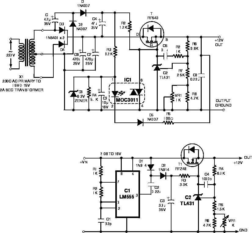

Схема базируется на полевом транзисторе и имеет просадку напряжения 60 мВ на 1 ампер. При использовании улучшенного полевого транзистора с низким сопротивлением сток-исток в открытом состоянии просадку можно сделать еще меньше. Устройство на Рис.1 использует двухполярное питание +/- 15 В относительно средней точки от трасформатора с раздельной вторичной обмоткой и n-канальный полевой транзистор IRF540, что позволяет получить постоянное регулируемое напряжение до 12 В при максимальном токе, и при входном напряжении 12,06 В. Требуемое напряжение затвора полевого транзистора генерируется с использованием удвоителя напряжения на диодах D1-D2 и конденсаторах С1 и С4. Чтобы полностью открыть полевой транзистор, напряжение затвора должно быть более чем на 10 В выше напряжения на выходе выпрямителя.
Удвоитель напряжения дает этот уровень, подавая его на затвор через резистор R2. Управляемый полупроводниковый шунт TL431 (IC2) используется здесь как усилитель сигнала ошибки, и позволяет регулировать напряжение на выходе. С хорошим теплоотводом на полевом транзисторе, схема позволяет получать до 3 А на выходе при минимальной просадке напряжения. Потенциометр VR1 в устройстве используется для точной подстройки выходного напряжения. Комбинация конденсатора C5 и резистора R2 обеспечивает компенсацию усиления сигнала ошибки. Схема имеет защиту от коротких замыканий, защищающую компоненты от перегорания при случайном замыкании на выходе. ...
При нормальных условиях напряжение на конденсаторе C3 будет 6,3 В и диод D5 будет заперт обратным напряжением 12 В на выходе схемы. Однако, при коротком замыкании на выходе, выходное напряжение быстро просаживается, диод D5 начинает проводить через вход тиристорной оптопары MOC3011 (IC1), что приводит к сбросу напряжения с затвора на землю и ограничивает выходной ток. Устройство будет заблокировано в этом состоянии, и для сброса схемы нужно выключить входное питание. На Рис. 2 показана похожая схема. Она может быть использована, когда стабилизатор должен работать от униполярного входного напряжения. Напряжение затвора здесь создается с использованием таймера 555, заряжающего подпитывающую емкость через диод D1 до значения входного напряжения. Следующую половину цикла, когда выход таймера имеет высокий уровень, конденсатор C3 получит удвоенное относительно входного напряжение. В остальном, работа устройства подобна работе указанного на Рис. 1. Эти устройства помогут обеспечить требуемое выходное напряжение при использовании пониженного входного при разработке новых схем или для усовершенствования имеющихся. Для еще большего снижения напряжения просадки полевые транзисторы могут включаться параллельно.
