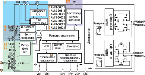

Данные ИС по уровню интеграции можно разделить на ИС начального и продвинутого уровней. Начальный уровень интеграции предоставляют ИС AMIS-305xx. Интерфейс управления у них образован последовательным портом SPI для конфигурирования и мониторинга и специализированными линиями ввода-вывода, в том числе для управления ШД. Работая совместно с внешним микроконтроллером (МК), ИС AMIS305xx выполняет преобразование заданной команды управления путем генерации на выходе драйверного каскада ШИМ-сигналов. В самом простом виде управление двигателем осуществляется идентично реверсивному счетчику через вход задания направления (DIR) и импульсный вход выполнения микрошага (NXT). Такой интерфейс управления позволяет существенно снизить нагрузку на управляющий МК, так как он полностью избавляется от необходимости генерации ШИМ-сигналов по определенной закономерности. Высвобожденное процессорное время может быть направлено на реализацию функций управления несколькими ШД или на сокращение микрошага, делающее вращение более плавным, с меньшей вибрацией и с повышенным моментом на малых скоростях. Важным преимуществом рассматриваемых ИС является интегрирование в них схемы контроля обратных ЭДС на обмотках двигателя. Данная функция открывает широкие возможности по контролю и анализу работы ШД, обнаружению пропуска шага и возврата на шаг назад, введению обратных связей по положению и скорости, не требуя при этом применения в схеме каких-либо дополнительных внешних компонентов. Возможность отслеживания сигнала обратной ЭДС предусмотрена на выводе SLA. Данный вывод может быть подключен ко входу МК для решения перечисленных выше задач или использован в качестве контрольной точки, позволяющей непосредственно на объекте проанализировать характеристики системы. В частности, – определить резонансные частоты и области неустойчивой работы. Для облегчения задачи обработки сигнала на выходе SLA в ИС интегрирована логика контроля скорости и угловых перемещений, результат работы которой может быть считан через 4-проводной последовательный интерфейс SPI. Через этот интерфейс также можно получить информацию об амплитуде тока и состоянии диагностических флагов (обрыв или короткое замыкание на выходах, перегрев), а также задать разрешающую способность микрошагов (семь режимов от полного шага до 32 микрошагов), частоту ШИМ, диапазон выходных токов и др.
Помимо контроля обратной ЭДС, снизить себестоимость конечного решения позволяет реализованная у ИС AMIS-30xxx функция контроля тока. Она не требует применения токовых шунтов или тем более специальных датчиков тока. Величина тока оценивается косвенным методом по падению напряжения на канале одного из встроенных MOSFET-транзисторов в нижнем уровне выходного коммутатора (см. рисунок 1).
Добиться еще большего снижения себестоимости решения, его размеров и сроков вывода на рынок позволяют ИС с продвинутым уровнем интеграции – AMIS-306хx. Они отличаются интеграцией контроллера позиционирования, заменой двух интерфейсов (SPI и логические входы/выходы) на единый двух- или однопроводной последовательный интерфейс контроля и управления (I2C или LIN, соответственно), а также поддержкой функции обнаружения несанкционированного возврата на шаг (избавляет от необходимости программного анализа сигнала SLA, как требуется в случае применения ИС AMIS-305хx).
Контроллер позиционирования предназначен для управления разгоном и замедлением двигателя по определенной диаграмме скорости с программируемыми значениями минимальной и максимальной скорости, ускорения/замедления; для определения исходного положения ротора и перевода его в заданное положение; а также для контроля состояния внешнего контакта на входе SWI.
Функциональная схема драйверов/контроллеров семейства AMIX-30xxx показаны на рисунке 2.
Обобщенная функциональная схема однокристальных драйверов/контроллеров ШД компании ON Semiconductor
Рис. 2. Обобщенная функциональная схема однокристальных драйверов/контроллеров ШД компании ON Semiconductor

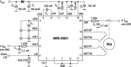

Убедиться в преимуществах использования полностью интегрированного решения управления ШД компании ON Semiconductor поможет рисунок 3. Здесь представлена схема включения ИС AMIS-30623 со встроенным интерфейсом LIN (в т.ч. физический, MAC- и LCC-уровни). Схема работает как подчиненный узел шины LIN, широко использующейся в автомобильных и индустриальных применениях. Для защиты ИС от действия переходных напряжений к выводу LIN внешне подключен ограничитель напряжения в виде варистора. ИС использует семибитный подчиненный адрес, в котором четыре бита заданы внутренне, а три бита задаются внешне пользователем через выводы HW[2:0]. Выводы HW[0], HW[1] совместимы с пятивольтовыми логическими уровнями, в то время как вывод HW[2] совместим с напряжением 12 В и может напрямую подключаться к линиям VBAT или GND. Аналогичными электрическими характеристиками обладает вход SWI, который в данной схеме задействован для оценки состояния контактного датчика положения. Если вход SWI не используется, его можно оставить неподключенным. Для подавления дребезга и прочего внесенного извне электрического шума на входах SWI и HW[2] предусмотрены RC-фильтры нижних частот.
Схема включения ИС AMIS-30623 со встроенным LIN-интерфейсом
Рис. 3. Схема включения ИС AMIS-30623 со встроенным LIN-интерфейсом
У ИС для достижения минимальной себестоимости полномостового коммутатора даже в верхнем уровне используются n-канальные MOSFET, что требует применения более сложной схемы управления затворами и обуславливает наличие в ИС емкостного преобразователя напряжения. Благодаря работе этого преобразователя на высокой частоте (250 кГц), требуемый для внешней установки фильтрующий конденсатор (С5) может иметь небольшую емкость (220…470 нФ) и, таким образом, существенно не влияет на себестоимость конечного решения.
При выборе параметров компонентов схемы особое внимание следует уделять буферному конденсатору С7, т.к. он существенно влияет как на себестоимость решения, так и на его конструктивные особенности. Необоснованный выбор этого конденсатора может привести к ухудшению рабочих характеристик ШД или неоправданному увеличению габаритов и себестоимости решения. Подробная методика выбора этого конденсатора приведена в [1]. В этом же документе можно найти ссылку на электронную таблицу, позволяющую автоматизировать выбор буферного конденсатора для заданных условий применения.
На этапе практической реализации рассмотренной и иных схем включения ИС AMIS-30xxx необходимо учитывать, что при выполнении представленных в документации на ИС рекомендаций к конструкции слоя GND на печатной плате можно повысить эффективность использования теплорассеивающих свойств печатной платы и, как следствие, избавиться от необходимости применения радиатора. ИС выпускаются в корпусах двух типов: SOIC и NQFP. Последний корпус, за счет встроенной в его основание металлической пластины, обладает более низким тепловым сопротивлением. В конечном счете, в результате выполнения указанных в документации рекомендаций можно добиться значений теплового сопротивления «переход – окружающая среда» до 63°С/Вт и 25°С/Вт для корпусов SOIC и NQFP, соответственно. Также необходимо отметить, что все выводы ИС AMIS-30хxx оснащены защитой от электростатических разрядов ±2 кВ, за исключением вывода LIN ИС AMIS-30623, который оснащен улучшенной защитой до ±4 кВ. Все представители семейства AMIS-30хxx рассчитаны на работу в температурном диапазоне -40...125°С и поэтому могут использоваться в любых условиях применения: от коммерческих до промышленных и автомобильных.
