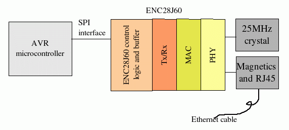

ENC28J60 Ethernet контроллер. Вводный курс
Чип ENC28J60 от компании Microchip это сказочный чип. Он включает протокол приема/передачи данных, MAC адрес, и протокол физического уровня в одном чипе. К нему подключаются несколько внешних элементов, в основном это кварцевый резонатор и Ethernet трансформатор, так же известный как магнит. Внешне он представляет из себя 28 – выводный чип в DIP корпусе, легко паяется и идеально подходит для применения в хобби.
Рисунок 1: Структурная схема подключения ENC28J60
Микроконтроллер таким образом может управлять любым вашим устройством: Вы можете подключить какие либо датчики (фото, тепловые), вы можете что ни будь включать и выключать, можете подключить LCD дисплей и т.п.

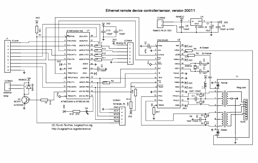

Схема
Здесь представлена схема. Большая ее часть стандартная для ENC28J60. Важно правильно соблюсти полярность светодиода LED-B, так как он определяет дуплексный процесс в чипе. Устройства, работающие в режиме полу-дуплекса способны обрабатывать только небольшой трафик.
Рисунок 2: Принципиальная схема устройства. (кликните на изображение, чтобы получить pdf версию, пригодную для печати).
Принципиальную схему предыдущей версии устройства вы найдете в секции загрузки. Реле подключается к разъему CONN3. Заметьте, диод D1 не бесполезен и не включен в неправильном направлении, даже если с виду кажется таковым. Он здесь для тех, кто планирует подключить к схеме небольшое реле с рабочим напряжением 6 вольт. Диод защищает целую схему от очень высокого напряжения, которое может быть вызвано катушкой реле.
Если вы используете реле с большой катушкой, вы должны также добавить резистор параллельно реле (1 или 2,2 кОм). Диод имеет конечное время отклика, и резистор предотвратит слишком быстрый рост напряжения, прежде чес диод срежет его.
Если вы планируете использовать нестабилизированный источник питания напряжением 9 вольт и более, в комбинации с 6-ти вольтовым реле, подключенном к разъему CONN3, вы можете добавить небольшой резистор (около 33 Ом, подберите экспериментально) последовательно к реле, чтобы компенсировать избыток напряжения.
Разъемы, на схеме названные IO-port и Analog-IN сейчас не используются. Они предназначены для будущей функциональности, которая будет описана в последующих статьях. В этом проекте мы используем только разъем CONN3.
Ethernet требует довольно больших токов, потому как работает с достаточно длинными кабелями. Вышеописанная схема потребляет около 200 миллиампер при 3,3 вольтах. Микросхема стабилизатора LM2937-33 требует таким образом охлаждения, если питающее напряжение более 5 вольт. Небольшого алюминиевого радиатора будет вполне достаточно.
Ethernet трансформаторы и фильтры
Микросхеме ENC28J60 требуется трансформатор с соотношением витков 1:1, аттестованный для 10base-T. Существует несколько видов очень хороших RJ45 разъемов, называемых «Magjack», которые имеют интегрированный трансформатор и дополнительные светодиоды. В дополнение вам нужна небольшая фильтрующая катушка (на схеме L1). 5-ти миллиметровое ферритовое кольцо с 5-7 витками тонкой проволоки подойдет.
Обновления устройства в 2007 году
В первом квартале 2007 года я переделал устройство, принимая во внимание следующие пункты:
1. Диод D1 был неправильно подключен к общему проводу GND вместо Vdd. Интересно, что никто не заметил этого недостатка. Неправильно подключенный диод защищал транзистор от переполюсовки, но не защищал против пиков напряжения, создаваемых катушкой реле. Однако, если вы последуете моим рекомендациям и подключите дополнительный резистор параллельно катушке, после размыкания цепи ток катушки будет течь через него и схема таким образом будет защищена.
2. Микросхема ENC28J60 имеет выход тактовой частоты. Сначала я хотел использовать его, но возникла проблема с прерыванием тактовых сигналов при перезапуске, что приводило к неправильной работе AVR микроконтроллера. Я связывался со службой технической поддержки фирмы Microchip, но они не поняли проблемы. Может быть PIC контроллеры фирмы Microchip менее чувствительны к непостоянным тактовым сигналам. В конечном счете я вычислил, что это работает если я не использую перезапуск и аппаратными и программными средствами во время инициализации чипа. Сейчас я использую только программный перезапуск и это работает хорошо. Микросхема ENC28J60 вырабатывает тактовый сигнал частотой 12,5 мегагерц. Это дает небольшое увеличение скорости по сравнению со встроенным в atmega88 тактовым генератором частотой 8 мегагерц. Фирма Atmel предписывает, atmega88 может работать на тактовых частотах 0-20 мегагерц при напряжении питания 4,5-5,5 вольт или 0-10 мегагерц при напряжении 2,7-5,5 вольт. Исходя из этого мы должны использовать максимальную тактовую частоту не более 10 мегагерц. Теоретически для нашего случая максимально допустимая тактовая частота будет где то между 10 и 20 мегагерц. Мои тесты показали, что при 3,3 вольтах на тактовой частоте 12,5 мегагерц устройство работает стабильно и надежно.

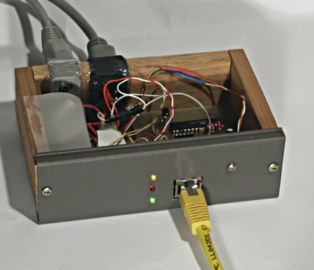

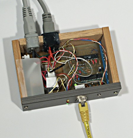

Готовое к сборке Ethernet устройство удаленного переключения
Вот две фотографии устройства, которое я собрал.
Вид спереди с открытым корпусом: видно два светодиода вверху разъема «Magjack» и три дополнительных. Зеленый показывает что питание включено, красный загорается когда обрабатывается пакет UDP, желтый показывает текущее состояние реле (включено или выключено). Разъемы сзади это питание и выход реле. Слева, накрытий куском белого пластика, размещен блок питания на 9 вольт.
Вид сверху с открытым корпусом: видно небольшую Ethernet плату с микроконтроллером справа, слева (обособлены и практически не видны) реле и блок питания. Микросхема LM2937 прикреплена одним винтом к серой алюминиевой передней панели. Боковые стенки выполнены из дерева, верхняя и нижняя крышки из пластика.
