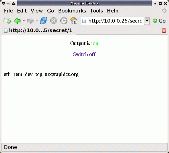

Программа в пакете eth_rem_dev_tcp-2.X реализует простой переключатель. С его помощью вы можете что ни будь включать или выключать. Простой механизм пароля обеспечивает очень простую защиту, не позволяя не авторизованным пользователям переключать устройство.
Ниже представлен снимок экрана с web страницей, сгенерированной устройством:
Рисунок 2. Встроенный в Atmega88 web сервер, снимок экрана с браузером mozilla firefox.

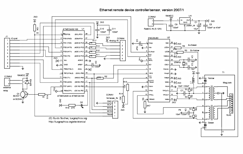

Web – сервер на микроконтроллере, посылающий единственный пакет данных
Код доступен в конце статьи и я кратко объясню его. Надеюсь, после этого вы будете способны модифицировать его и адаптировать для других применений. Наш web сервер с одним пакетом данных при работе проходит следующие состояния TCP.
  1. Прием SYN
  2. Отправка SYN, ACK
  3. Прием ACK (сейчас соединение установлено)
  4. Прием ACK с HTTP командой GET
  5. Отправка ACK
  6. Отправка FIN, ACK с данными HTTP (код 200 ОК)
  7. Прием FIN? ACK
  8. Отправка ACK
Легко заметить, что это довольно таки простая последовательность команд и действий. Все необходимые функции я реализовал в файле ip_arp_udp_tcp.c. В файле main.c реализован цикл приема данных. В этом цикле имеется множество условных переходов, в порядке того, какое действие должно быть выполнено. Здесь вы также можете увидеть, как код разветвляется между UDP и TCP с портом 80 (web сервер). Если вы захотите осуществить вашу собственную функциональность (например, считывать данные с датчиков температуры, давления воздуха, чего угодно…), вам потребуется только изменить код перед вызовом функции print_webpage и код самой функции print_webpage, так, чтобы она генерировала вашу собственную web страницу. Этот код находится в файле main.c. Файл enc28j60.c реализует драйвер для микросхемы Ethernet контроллера enc28j60. Вам не следует беспокоиться по поводу файла enc28j60.c.

  • Здравствуйте, собрал устройство. Не пойму зачем нужны TP1 и TP2. Устройство, судя по зелёному и желтому индикатору разъёма, инициализируется. Но на пинг не отвечает и по ip через браузер не заходит. myip и baseurl поменял, как в диапазоне моей сети. Подскажите пожалуйста что нужно еще сделать.
  • Вы внимательно читали первую часть статьи. Там говорится о нескольких тестовых программ для микроконтроллера, чтобы убедиться в правильности собранной схемы (пошаговая инструкция по сборке и проверке устройства). Самая первая программа - мигание красным светодиодом, вы ее зашивали в микроконтроллер? Работала? Далее - программа-тест для пингования устройства по сети... Т.е. нужно убедиться что микроконтроллер и микросхема Ethernet-драйвера запускаются и работают корректно. Не помешает и внимательно проверить монтаж/пайку.
  • Сейчас передалаю печатку под мегу 88. У меня её не было, использовал мегу 8. Проверил в протеусе и понял свою ошибку.
