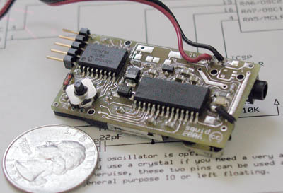

Купив деталей на 30 долларов и с добрым количеством терпения, вполне можно собрать целый МР3 плеер, с открытым исходным кодом, и широкими возможностями к модификации. Он может быть модифицирован так, что будет принимать команды по последовательному интерфейсу, может быть частью художественного проекта, использован как голос для вашего очередного умного говорящего робота-друга, или наполнен музыкой, и использован как есть. Вставляйте карту какого хотите размера, вплоть до теоретического предела формата MMC. Весь программный код и схемы, представленные здесь, распространяются свободно.

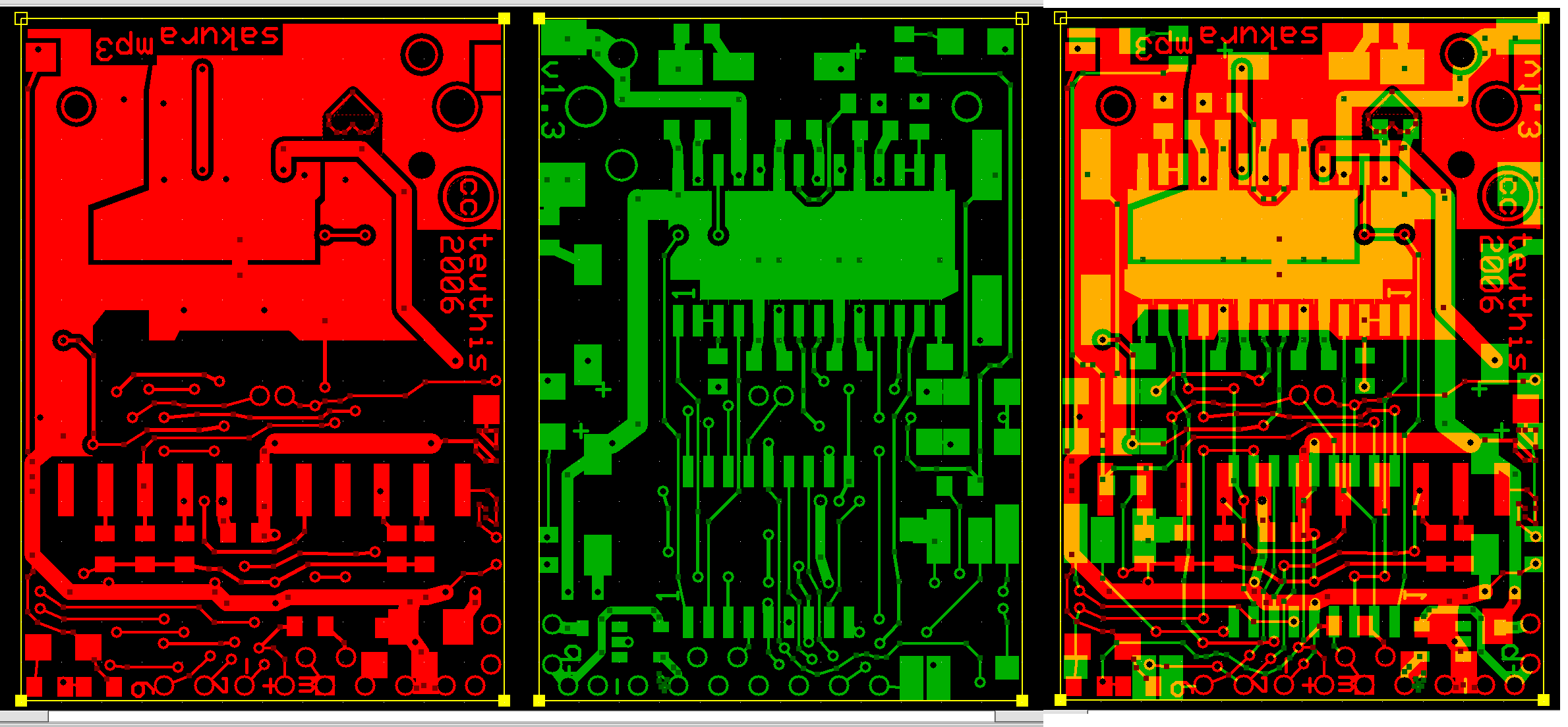

Печатная плата и исходный код.
Основные возможности плеера: режим воспроизведения в случайном порядке, базовая навигация в треках, регулятор громкости, поддержка FAT32, поддержка фрагментированных файлов, неограниченное количество файлов в корневом каталоге и высокое качество воспроизведения. Файлы с битрейтом 256 кбит/с воспроизводятся без сбоев. Поддерживаются файлы с разным битрейтом, максимальный – 320 кбит/с.
Wav-файлы так же поддерживаются, но они должны быть меньшего качества чем CD, до тех пор, пока вы не поставите кварцевый резонатор для PIC контроллера с большей частотой. В моем тестовом устройстве это работает, но использовать PIC контроллер на тактовой частоте более 8 мегагерц при напряжении питания всего 3,3 вольта проблематично. Я все еще работаю над воспроизведением wav-файлов, по этому, если вы столкнулись с забавными результатами, воспроизводя wav-файлы, дайте мне знать.

Предостережение для новичков! Это проект промежуточного уровня. Вам потребуются такие вещи как PIC программатор, некоторое знание программирования на языке С, так же как и неплохого, но и не огромного знания электроники. Осциллограф также не повредит. Будьте осторожны, детали очень маленькие.

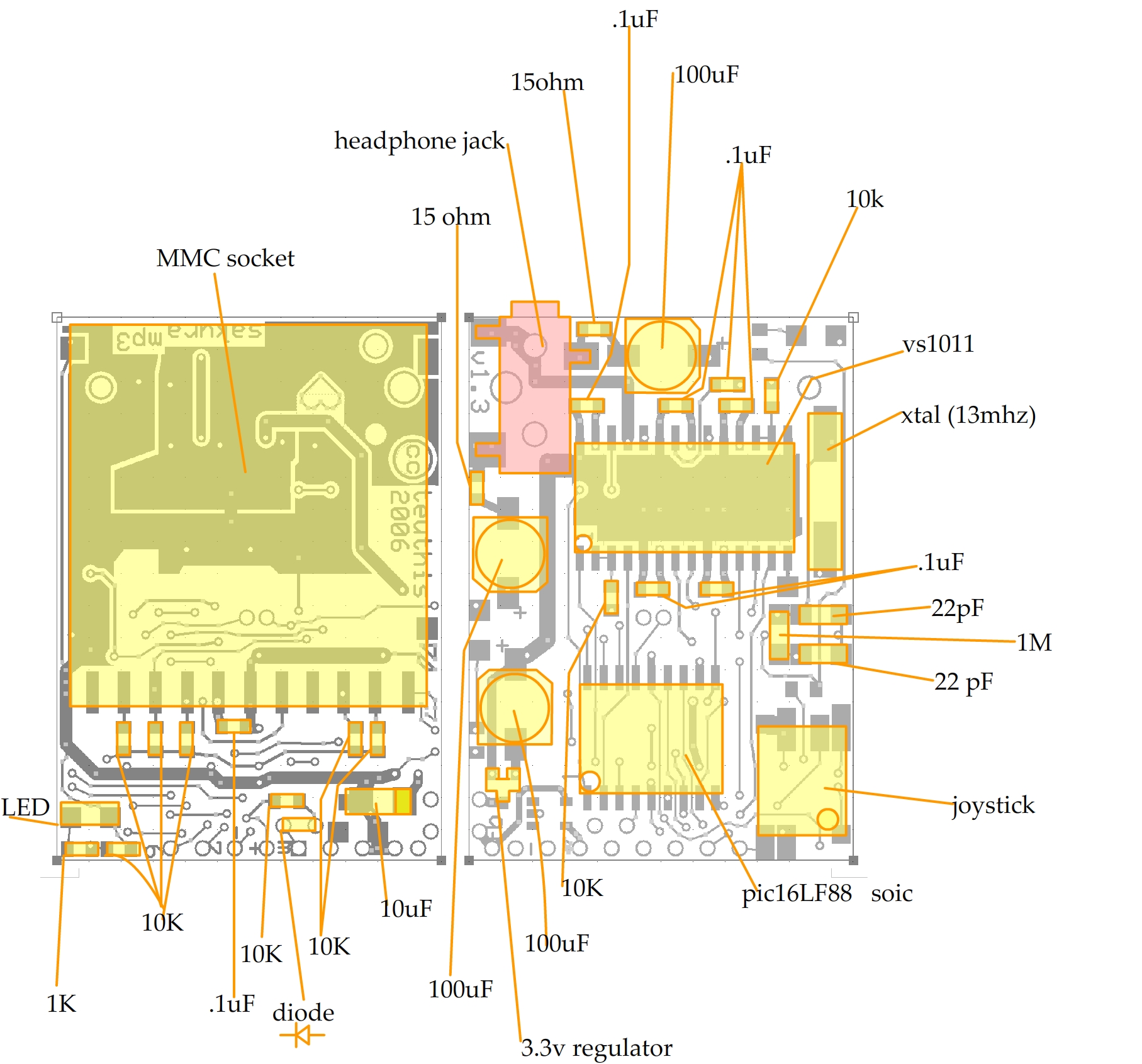

Печатная плата
Расположение элементов
Щелкните здесь, что бы получить версию расположения элементов пригодную для печати.
Список частей
Количество
Номер детали
1
PIC16LF88, SOICкорпус (в апреле 2006 у mouserони были самые дешевые).
PIC микроконтроллер.
1
VS1011b, SOIC корпус. Я думаю, что использовать vs1011eтоже возможно, но потребуются небольшие изменения.
Чип MP3 декодера.
1
SCDA1A0901 (доступно на Mouser.com)
Гнездо для карт SD/MMC
1
Красный слаботочный диод, корпус 1206
1
CP-3523SJCT-ND
Разъем наушников.
1
ECS-129-18-4 12.96 MHZ или эквивалентный
кварцевый резонатор на 12,96 мегагерц.
2-4
311-1154-1-ND
Конденсатор 22пФ, 1206 корпус.
1
MCP1700T3302ETTCT-ND
Стабилизатор 3.3 вольта, SOT23-3 корпус.
6
BC1300CT
0.1мкФ конденсатор, 0805 корпус.
3
PCE3093CT
Мини джойстик (4 кнопки и кнопка «выбор»).
1
Не определен
5 контактный 1 дюймовый разъем.
1
SBH-431A-ND
3 ячеечный Ni-MHаккумулятор (AAA работает хорошоl).
1
1M резистор 1206 корпус.
1
1K резистор0805 корпус.
1
478-3026-1
от 10 до 15 мкФ танталовый конденсатор.
