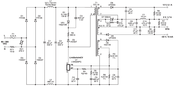

Типовая схема включения микросхем этого семейства показана на рис. 1.
Применение микросхем семей ства LinkSwitch-CV значительно упрощает схему импульсного преобразователя тем, что делает ненужной оптопару и вторичную цепь контроля выходного напряжения. Микросхема обладает революционной схемой контроля, которая позволяет удерживать выходное напряжение с высокой точностью вне зависимости от изменения входного напряжения и температуры.
Микросхемы LNK623-626 включают в себя MOSFET-транзистор (на 700 В), релейный MOSFET-контроллер, схему питания от высокого напряжения, схему частотного джиттера, схему внутреннего ограничения по току, интеллектуальную тепловую защиту.
