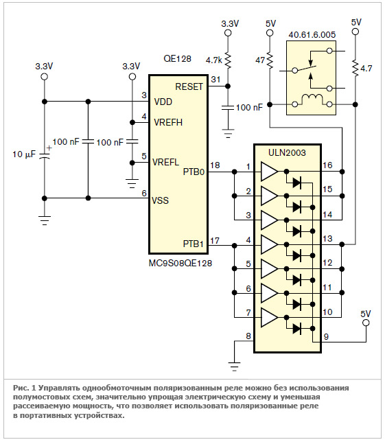

На рис1 показана простейшая схема, использующая микроконтроллер MC9S08QE128 компании Freescale для управления однообмоточным поляризационным реле Finder 40.61.6.005 и стандартную сборку транзисторов Дарлингтона ULN2003 с открытыми коллекторами и защитой от обратного тока. Защитные диоды на каждом выходе микросхемы ULN2003 предотвращают транзисторы от пробоя напряжением электромагнитной индукции, возникающем в момент обесточивания обмотки реле. Поскольку в схеме размагничивания используются низкоомные резисторы, необходимо соединить последние два транзистора с открытым коллектором микросхемы ULN2003 с обоими выводами катушки реле, чтобы обеспечить достаточную величину электрического тока при выключении микроконтроллера.

На листинге 1 показана подпрограмма для перевода реле в положение сброса или рабочее положение, путем подачи высоких логических уровней на соответствующие выводы микроконтроллера в течение 50 мсек. Ток протекает через выходы микросхемы ULN2003 с открытым коллектором и переводит реле в положение сброса или рабочее положение, в соответствии с направлением тока через катушку реле. После того, как реле переключилось, микроконтроллер переводит соответствующий свой выход в состояние с низким логическим уровнем, чтобы закрыть буфер с открытым коллектором микросхемы ULN2003 для уменьшения рассеиваемой мощности. Следует, однако, быть особенно внимательным при выборе времени подачи сигнала установки/сброса. Выход микроконтроллера должен переводиться в состояние низкого логического уровня только после того, как прошло заданное время. Добавление небольшого времени ожидания гарантирует, что реле переключится в заданное положение.
  • Странное "новшество". Предпологаемый полумост заменили на МОСТ состоящий из двух сопративлений(47 Ом) и двух ключей (ULN2003). такое решение ,наиболее вероятно, вызвано выбраной элементной базой. Достаточно часто используются не наилучшие схемотехнические решения в угоду экономи.
  • Вот сейчас смотрю на чью-то плату именно с такой схемой управления реле и недоумеваю. Ну почему было не поставить вместо резисторов какие-нибудь PNP, те же BC807 (ну и по паре резисторов). А базы на противоположные коллекторы ULN2003. И схема стала бы почти идеальной.
  • Ключи в ULN2003 параллельно не работают - при любом количестве все равно будет работать только один из них.
