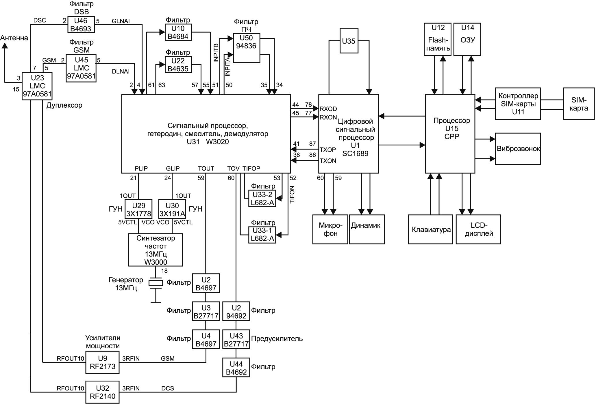

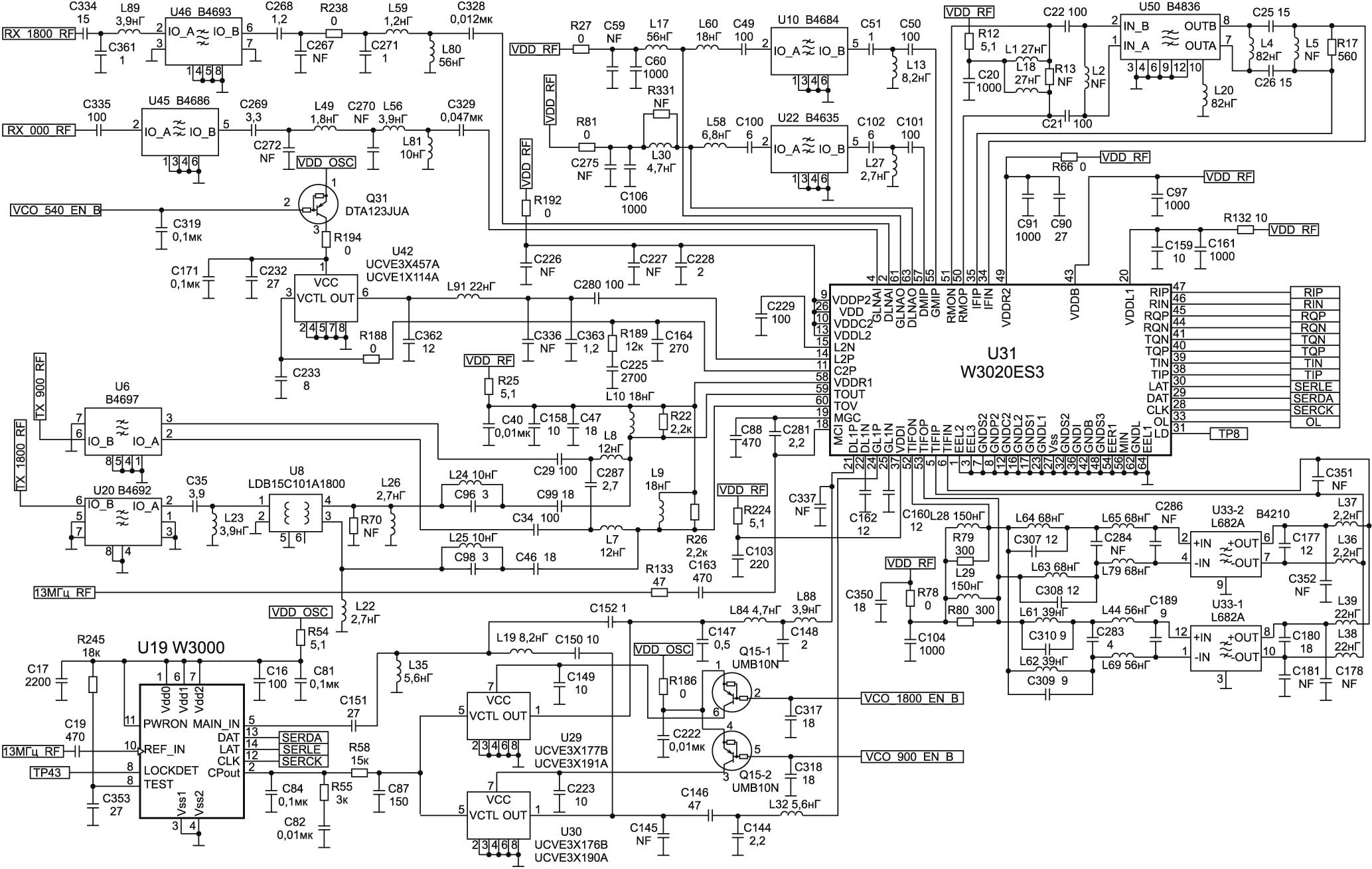

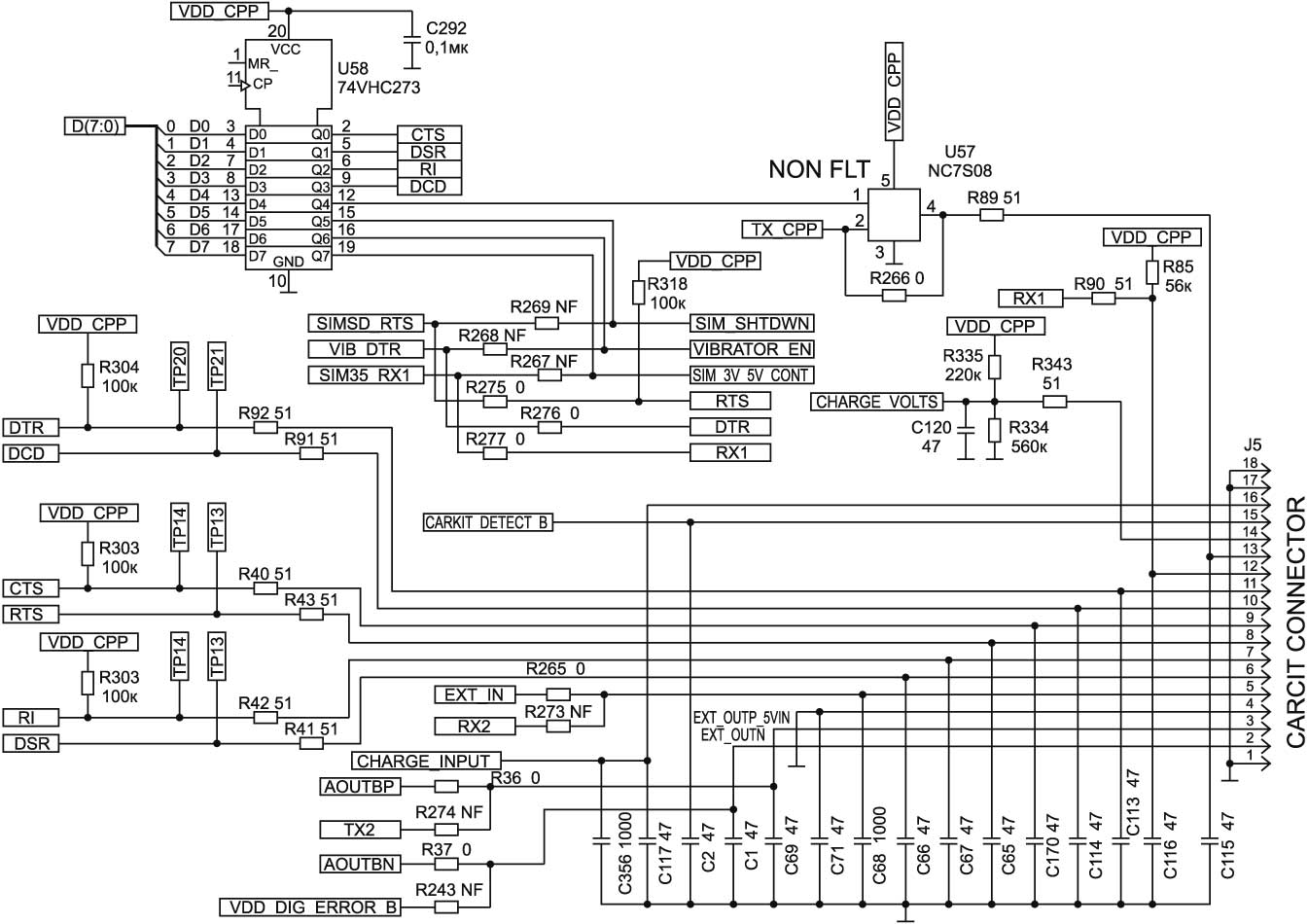

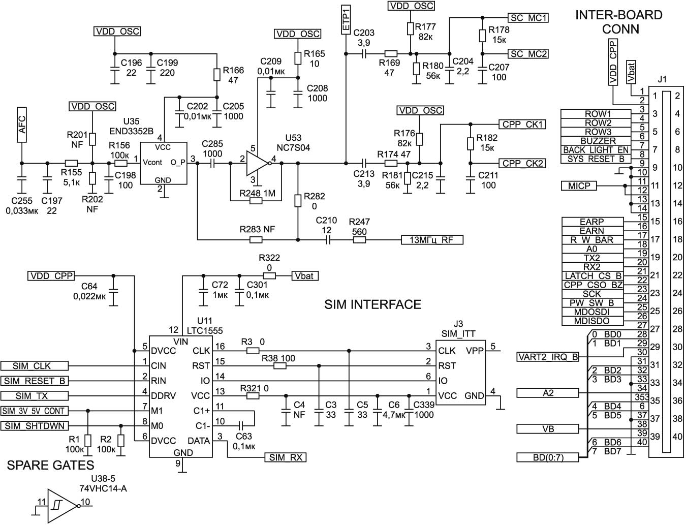

Рассмотрим состав и назначение основных узлов телефона по структурной (рис. 1) и принципиальной схемам (рис. 2-9)

Основные узлы телефона

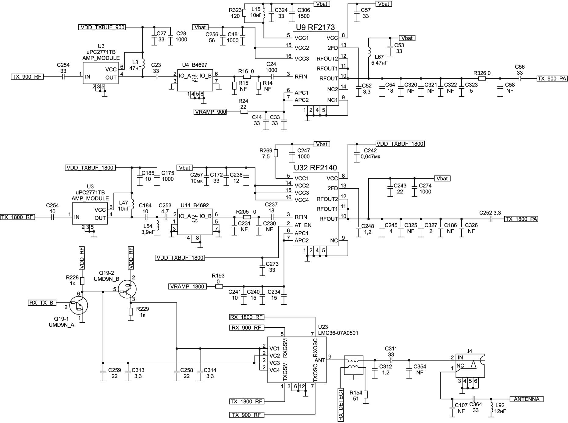

Радиоприемная и радиопередающая части
Радиоприемная часть выполняет функции приема радиосигналов в диапазонах частот GSM (925…960 МГц) и DСS (1805…1880 МГц) и состоит из следующих компонентов:
  • входного узла (антенна, дуплексор U23, полосовые фильтры U45, U46);
  • RX I&Q-демодулятора U31 (W3020ES3) с полосовыми фильтрами U10, U22 и U50;
  • синтезатора частот (частота ГУН диапазона DCS — 1530…1610 МГц, диапазона GSM — 1160…1230 МГц) в составе микросхем U19, U29 и U30;
  • синтезатора ПЧ для приемного тракта в составе микросхемы U3020 и внешнего ГУН U42 частотой 540МГц.

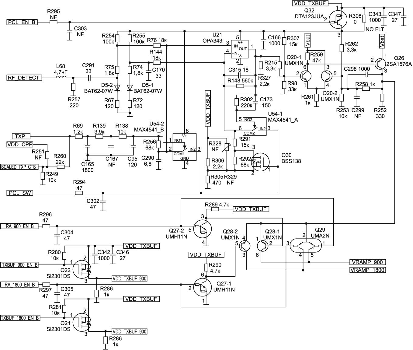

Радиопередатчик входит в состав микросхемы U31. Он формирует из цифровых сигналов TX I&Q, поступающих с сигнального процессора U1 (выв. 86-89), РЧ сигналы диапазонов частот GSM и DCS. В его состав входят:
  • модулятор (формирует модулированные сигналы ПЧ частотой 180/270 МГц на выв. 52-53 U31);
  • синтезатор частот ПЧ, использует для формирования опорных частот передатчика сигналы ГУН 13 МГц (U19) и 540 МГц (U42);
  • UHF-смеситель в составе микросхемы U31. Он формирует на выв. 59 и 60 из модулированных сигналов ПЧ и сигнала синтезатора опорных частот передатчика РЧ сигнал диапазонов GSM (890-915 МГц) или DCS (1710-1785МГц);
  • усилители и полосовые фильтры диапазонов GSM (U6, U3, U4) и DCS (U20, U43, U44);
  • усилители мощности диапазонов GSM (U9) и DCS (U32).
Тактовый генератор 13 МГц
Этот узел представляет собой температурно-компенсированный кварцевый генератор 13 МГц (микросхема U35 типа END3352B) и буферный каскад на микросхеме U53 (NC7S04).
Выходные сигналы генератора используются для синхронизации синтезатора W3000 (сигнал 13 MHz_RF), центрального коммуникационного процессора U15 (сигналы CPP_CK1 и CPP_CK2) и цифрового сигнального процессора U1 (сигналы SC_MC1 и SC_MC2).

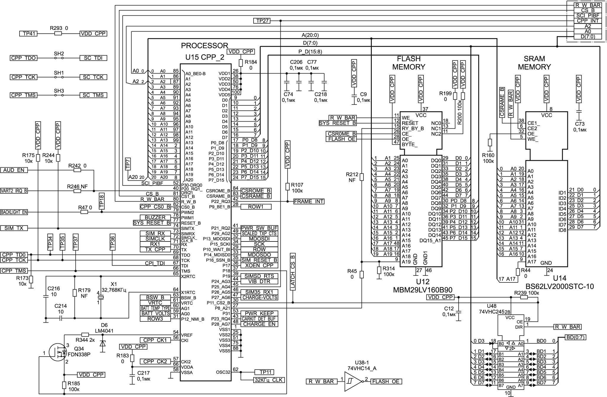

Центральный процессор, цифровой сигнальный процессор и Flash-память
Центральный процессор U15 (CPP-C) разработан компанией Lucent Technologies. Он реализует следующие функции:
  • контроль прерываний;
  • контроль питания телефона;
  • контроллер ЖК дисплея;
  • контроллер вызывного устройства;
  • интерфейс универсального асинхронного приемопередатчика (UART);
  • система ввода/вывода;
  • контроль заряда батареи;
  • часы реального времени (RTC);
  • таймер центрального процессора;
  • контроллер подсветки;
  • контроллер виброзвонка.

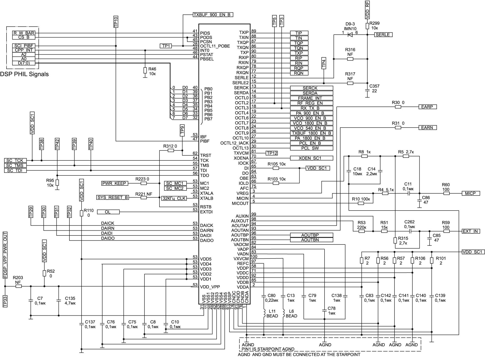

Цифровой сигнальный процессор
Микросхема U1 (SC1689) разработана специально для сотовых систем стандарта GSM фирмой Lucent Technologies. Данный элемент является устройством смешанного типа, которое базируется на основе сигнального процессора DSP 1600. В его состав входит блок управления буферизацией (BMU), процессор коррекции ошибок (ECCP) и собственно сигнальный процессор (CSP). CSP состоит из базового преобразователя, кодека речевых сигналов и цифрового аудиоустройства для выполнения требований стандарта GSM.
Память процессора: флэш-память объемом 8 Мб, в которой записано все программное обеспечение телефона, и ОЗУ объемом 128 Кб.

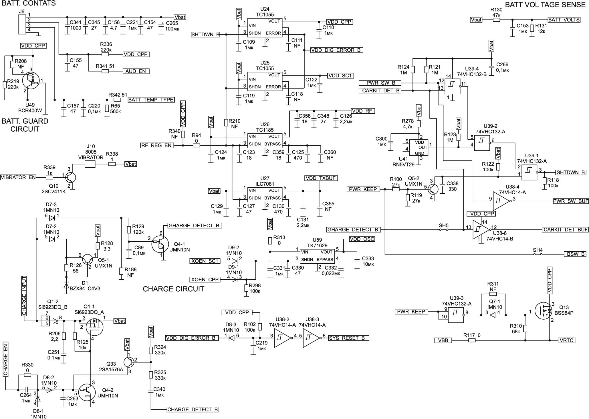

Источник питания и управляющие сигналы
В схеме имеется пять управляемых стабилизаторов: U24, U25, U26, U27 и U59. Они позволяют коммутировать подачу питания на все логические и радиочастотные схемы телефона. Каждый из них можно регулировать при помощи индивидуального сигнала. Назначение сигналов приведено табл. 2.
Таблица 2. Стабилизаторы и их управляющие сигналы
Стабилизатор Потребители Выходное напряжение, В Управляющий сигнал
U24 (VDD-CPP) U15 2,85±0,5 SHTDWN_B
U25 (VDD-SCI) U1 2,85±0,5 SHTDWN_B
U26 (VDD-RF) U31 2,85±0,5 RF_REG_EN
U27 (VDD-TXBUF) U9, U32 2,85±0,5 RF_REG_EN
U59 (VDD-OSC) U35, U53 2,9±0,04 XOEN_SC1 или XOEN_СPP
Сигнал включения стабилизаторов U24, U25 SHTDWN_B формируется узлом на элементах U39-1, U39-2, U39-4, U41 при наличии одного из сигналов: PWR_SWITCH_B (формируется процессором U15 (выв. 41) при нажатии кнопки PWR ON/OFF) или CARKIT_DETECT_B (формируется на конт. 15 J5 при подключении к телефону системного соединителя).
Сигнал включения стабилизаторов U26, U27 RF_REG_EN формируется микросхемой U1 (выв. 17).
Сигналы включения стабилизатора U59 XOEN_SC1 или XOEN_СPP формируются микросхемами U1 (выв. 70) и U15 (выв. 36).
Включение и выключение питания телефона
Сигнал на включение питания телефона формируется узлом на микросхеме U59 и транзисторе Q5-2. Телефон может быть переведен в одно из двух состояний (ON/OFF) при помощи нажатия соответствующей кнопки на клавиатуре или при подключении зарядного устройства. В этом случае сигналы PWR_SWITCH_B и CARKIT_DETECT_B принимают значения, соответствующие лог. „0», а сигнал SHTDN_В, который является управляющим сигналом включения/выключения телефона, принимает значение лог. „1». Если любой из сигналов PWR_SWITCH_B или CARKIT_DETECT_B держится на уровне нуля больше секунды, то сигнал PWR_KEEP принимает значение лог. „1», что соответствует нажатию кнопки ON на клавиатуре. Если питание телефона включено, то при долгом нажатии на клавишу OFF на клавиатуре телефона сигнал PWR_KEEP принимает значение лог. „0», что соответствует выключению питания телефона.
Цепи заряда аккумулятора телефона
Управление зарядом аккумулятора осуществляется с помощью ключа на транзисторах Q1, Q4-2, Q5-1, Q33 и диодах D1, D8-1, D8-2. Процесс заряда контролируется программно. Управляющим является сигнал CHARGE_EN с выв. 48 U15. Если этот сигнал высокого уровня (лог. „1»), зарядный ток проходит через транзистор Q1-1 на аккумулятор. Если сигнал CHARGE_EN принимает значение лог. „0», то процесс заряда прекращается. Если питание телефона выключено, а соединитель зарядного устройства вставлен в телефон, то схема автоматического включения на элементах D7-3, Q4-1 и U38-6 включает питание телефона. Узел на транзисторе U49, подключенный к конт. 3 соединителя аккумулятора J6, служит для определения типа батареи и защиты аккумулятора от перегрева. Если в процессе заряда температура аккумулятора становится выше нормы, этот узел формирует сигнал BATT_TEMP_TYPE, и сигнал CHARGE_EN становится пассивным (лог. „0»).
Виброзвонок
Этот узел управляется сигналом VIBRATOR_EN с выв. 16 микросхемы U58. Через буфер на транзисторе Q10 (2SC2411K) сигнал подается на вибромотор. Сигнал разрешения работы виброзвонка VIB_DTR формирует процессор U15 (выв. 44). Вибромотор 8005 питается от аккумуляторной батареи напряжением VBAT.

Данные для отображения на дисплее формируются процессором U15. Управляющими сигналами при этом являются сигнал сброса контроллера дисплея SYS_RESET_B и сигнал выбора кристалла LCD_CS1. Формируемые процессором СРР данные для отображения текста и графики подаются на дисплей по последовательному интерфейсу (сигналы SCK и MDOSDI).
Микрофон и головной телефон
Микрофон находится на основной печатной плате. Сигнал с микрофона поступает на вход MICIN (выв. 4) кодека U1. Питание микрофона обеспечивается микросхемой SC_1689 с выв. 3 (VREG).
Головной телефон располагается на передней панели телефонной трубки.
Звуковые сигналы для работы телефона формируются микросхемой U1 на выв. 93 и 94 (сигналы AOUTAN и AOUTAP).

Не определяется SIM-карта
Измеряют сопротивление между выводами конденсатора С6. Если оно находится в пределах 1…25 Ом, то конденсатор заменяют. В противном случае необходимо заменить микросхему U11.
