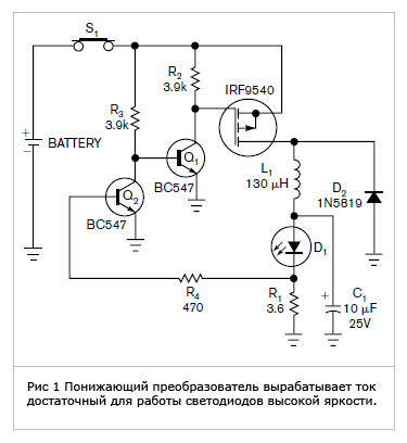

Если напряжение включения светодиодов ниже напряжения батареи, как это происходит при использовании 6В герметичной свинцово-кислотной батареи, вы должны использовать понижающий преобразователь. Вы можете создать простой понижающий преобразователь, используя только дискретные компоненты. Он содержит два биполярных транзистора, P-канальный MOSFET транзистор, индуктивность, диод Шоттки и несколько резисторов (рис. 1).

В момент подачи напряжения батареи на схему, падение напряжения на резисторе R1, включенным последовательно со светодиодом высокой яркости, равно 0 В. Следовательно, транзистор Q2 выключен, а транзистор Q1 находится в насыщении. Насыщенное состояние Q1 включает MOSFET транзистор, тем самым подавая напряжение батареи на светодиод через индуктивность. Так как ток, протекающий через резистор R1 возрастает, это включает транзистор Q2 и выключает транзистор Q1 и, следовательно, MOSFET транзистор. Во время выключенного состояния MOSFET транзистора, индуктивность продолжает обеспечивать питание светодиода через диод Шоттки D2. В качестве HB светодиода используется 1 Вт Lumiled светодиод белого свечения. Резистор R1 помогает управлять яркостью свечения светодиода. Увеличение номинала резистора R1 уменьшает яркость свечения.

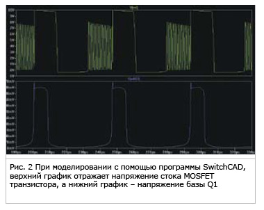

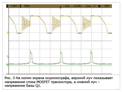

Программа SwitchCAD-III, которая бесплатно доступна для скачивания на сайте компании Linear Technology, использовалась для моделирования схемы. При моделировании использовался транзистор IRF9Z24S компании International Rectifier а не IRF9540, модель которого отсутствует в программе SwitchCAD-III. На рис. 2 приведена форма сигнала на стоке MOSFET транзистора и напряжение на базе транзистора Q1. Схема была смонтирована на макетной плате и ее работа была протестирована при различных напряжениях питания. На рис. 3 приведены осциллограммы формы напряжения на стоке MOSFET транзистора и напряжения на базе транзистора Q1. Они в значительной мере совпадают с результатами моделирования. Эффективность работы преобразователя составляет от 60 до 95% при напряжении питания в диапазоне от 6 В до 10 В.

  • Можно,конечно, и попроще схемку сделать (на MC33063, например). Но эта может больший ток обеспечить.
  • Схема работает в режиме самовозбуждения, ток через светодиод (судя по осциллограмам) течёт прерывисто. Для получения полной мощности светодиода придётся повышать пиковую мощность, что вызоовет ускореную деструкцию кристалла. Схемы для питания светодиодов с самовозбуждением - не лучший вариант.
  • Схемы с самовозбуждением не лучший вариант вообще для питания чего-либо.
  • Прекрасная схема! Некритична к номиналам, высокий к.п.д. Ток через светодиод не пульсирующий, а постоянный с пульсациями порядка 30...40 процентов (оценивалось по осциллограмме на токозадающем резисторе). Собрана для питания одного светодиода 3 Вт от 6 В аккумулятора.;)
