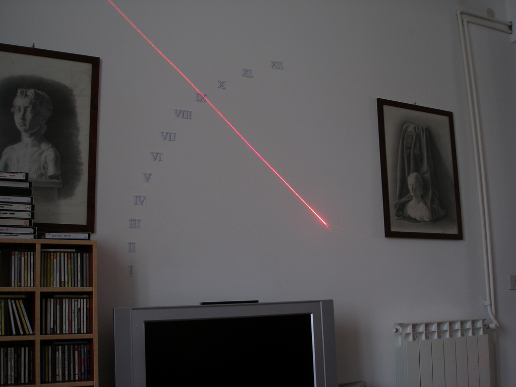

Это простой проект солнечных часов, в которых в роли стрелки выступает лазерный луч. Сам лазер устанавливается на сервоприводе с дистанционным управлением, который в свою очередь управляется микроконтроллером. Микроконтроллер ведет отсчет времени и соответствующим образом дает команды на поворот сервопривода.

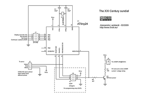

В роли микроконтроллера выступает Atmel Attiny24 с кристаллом для большей точности. Внутренний RC-генератор можно откалибровать, однако в конечном итоге точность зависит сугубо от кристалла кварца.

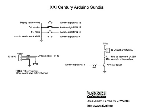

Схема чрезвычайно проста, всего лишь микросхема с кристаллом и конденсаторами, сам лазер и транзистор для управления им, а также сервопривод. Питание идет от блока питания на 5 В.

J4 необходим для программирования микроконтроллера с помощью внутрисхемного последовательного программирования. Если у вас уже есть запрограммированная микросхема (скажем, вашим другом), то этого делать не надо.
При подаче питания сервопривод начинает движение из среднего положения солнечных часов на 1:00 часов. Замкните ножки 5-6 J1 чтобы «стрелка» часов сдвигалась на 1 час за раз. Повторите эту процедуру несколько раз от 1:00 до 12:00 часов для определения диапазона поворота. Затем удалите перемычку, когда лазер укажет на точное время.
Проще установить минуты при установке «ровного» времени, потому что таймер минут сбрасывается на 0 всегда, когда устанавливаются часы. В ином случае, замкните ножки 3-4 J1, перебирая по 2 минуты каждую секунду, и удалите перемычку на нужном времени.
Замыкая ножки, 1-2 вы «оживите» солнечные часы, заставив их показывать секунды. Вначале это действует гипнотически, затем теряет смысл.
Замыкая ножки, 7-8, вы заставляете лазер быть постоянно включенным, иначе он мигает каждую секунду.

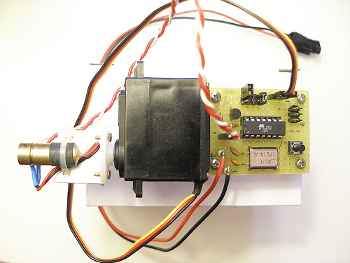

Вот сама конструкция.
Я использовал сервопривод Hitec HS-300BB – довольно хороший и к тому же случайно завалявшийся в моем ящике. Подойдет и любой другой сервопривод, только возможно диапазон перемещения будет немного иным. Его можно настроить с помощью значений SERVO_MIN и SERVO_MAX, однако будет необходима повторная компиляция.
Печатную плату я не использовал.

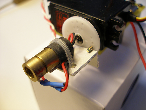

На картинках видно, как я прикрепил лазер к сервоприводу: L-образный кусок алюминия, несколько мелких шурупов и тефлоновый зажим легко справились с этой задачей. Сложным было выровнять нижний конец лазерной линии с центром сервопривода. В любом случае, ошибки в этом процессе могут породить некоторые интересные эффекты, когда лазерная линия движется не вокруг одного из своих концов, а вокруг некоей точки где-то посередине, подобно стрелке спидометра. Экспериментируйте
