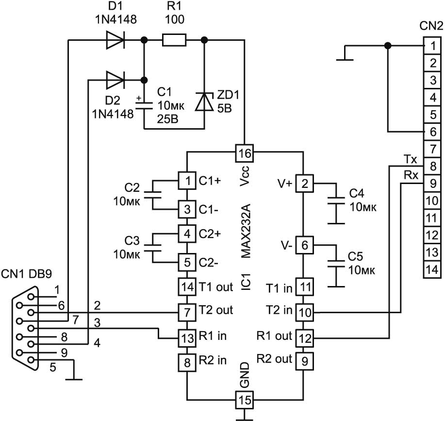

DATA-кабель для 365-й модели почти полностью подходит от «Motorola T205», только в нем необходимо переставить перемычку на системном соединителе с конт. 6-10 на 1-6. Также в качестве основы можно использовать кабель, например, от телефонов «Motorola T190/T191». Нужно только незначительно изменить его схему и заменить системный соединитель. Аналогичный соединитель используется в телефонах «Motorola STAR TAC» -- «Motorola V50», а также «Motorola TIMEPORT» и «Benefon Q». Принципиальная схема одного из вариантов DATA-кабеля для телефона «Motorola E365» приведена на рис. 1. Рассмотрим особенности программирования этой модели.

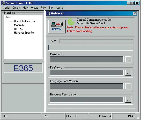

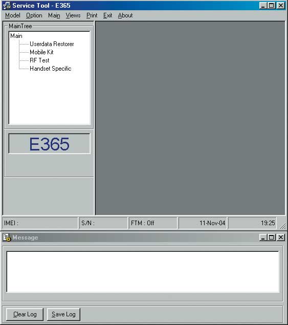

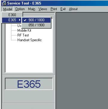

После запуска программы SERVICE TOOL (например, версии 2.0) на экране ПК появится ее основное окно (рис. 2). Затем в окне программы выбирают модель телефона и ее частотный диапазон: MODEL-E365-900/1800 (рис. 3).

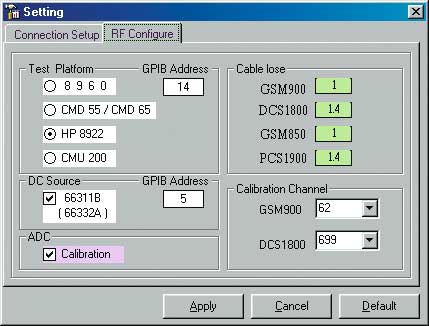

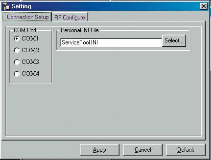

После этого на экране ПК появится окно, показанное на рис. 5. В закладке «Connection Setup» выбирают номер COM-порта ПК, к которому подключен DATA-кабель, а в закладке «RF Configure» (настройка радиоканала -- см. рис.6) -- параметры для GSM-тестера (но в нашем случае этот прибор не используется). После этого нажимают кнопку Apply (Применить). Теперь программа готова к использованию. Рассмотрим ее возможности более подробно.

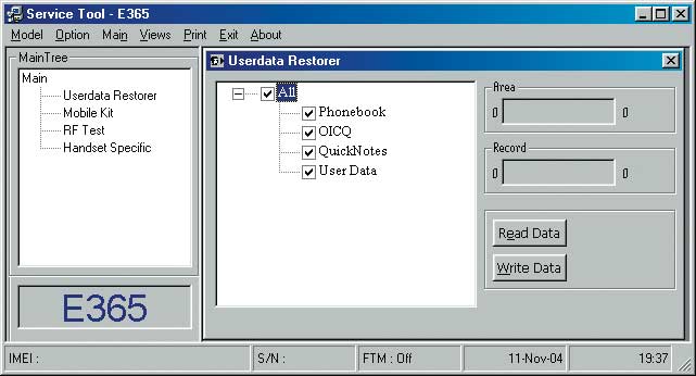

Для считывания пользовательских данных из аппарата или для их защиты в окне 1 на рис. 7 выбирают директорию «Userdata Restorer». Справа появится окно 2, с помощью которого можно сохранить, предварительно прочитав, пользовательские данные на жестком диске ПК с телефона. Эту операцию рекомендуется выполнять, если необходимо вернуть пользовательские данные после программирования телефона. Галочки 3 на рис.7 указывают, с какой частью пользовательских данных будут проводиться операции чтения и сохранения на диск ПК: Phonebook -- телефонная книга, OICQ -- интернет-пейджер, QuickNotes -- блокнот и напоминание, User Data -- различные мелодии, картинки и другие пользовательские файлы.
Далее необходимо подключить телефон (во включенном состоянии) к ПК через DATA-кабель и нажать в окне программы кнопки Read Data -- для чтения данных из телефона) или Write Data -- для записи данных.

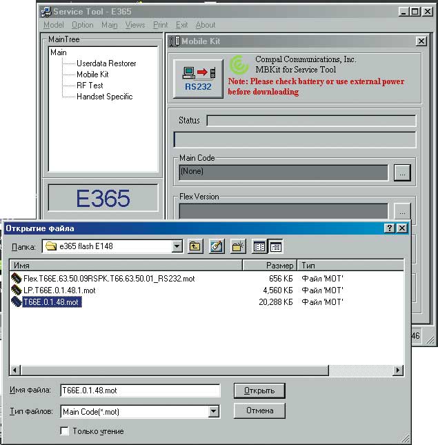

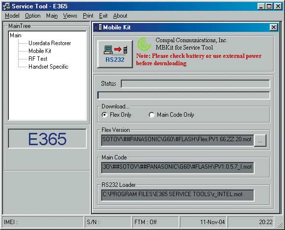

Для перепрограммирования ПО телефона в окне 1 (рис.7 и 8) выбирают директорию «Mobile Kit», справа появится окно с соответствующим именем (рис. 8). Вид окна, показанный на рисунке, соответствует версии 2.0 программы E365 SERVICE TOOL. В версии программы 1.7 окно выглядит по-другому (рис. 17), его возможности ограничены, поэтому мы будем рассматривать работу с этим окном на примере версии 2.0. В этом окне указывается местонахождение файлов на диске ПК, необходимых для программирования телефона.

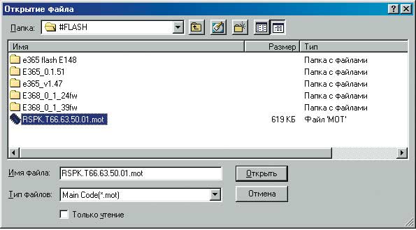

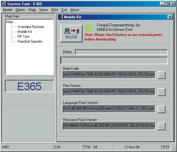

В этом окне в директории «Main Code» (2 на рис. 8) выбирают основной flash-файл прошивки (рис. 9) ПО телефона -- его еще называют ядром ПО. Файл может иметь следующее название: T66E.0.1.48.mot, его размер приблизительно равен 20Мбайт.
Затем в директории «Flex Version» (3 на рис.8) выбирают файл области памяти телефона, хранящей различные настройки, например, опции и пункты меню аппарата. Файл может иметь название: Flex.T66.63.50.09RSPK.T66.63.50.01.mot.
В директории «Language Pack Version» (4 на рис. 8) выбирают файл языкового пакета (например, LP.T66E.0.1.29.1.mot), а в «Resource Pack Version» (5 на рис. 8) -- файл ресурсов RSPK.T66.63.50.01.mot (рис.10).

После выбора файлов окно программы примет вид, показанный на рис.11.
Следует заметить, что если необходимо перепрограммировать только FLEX или MAIN, достаточно указать путь только к одному из этих файлов.

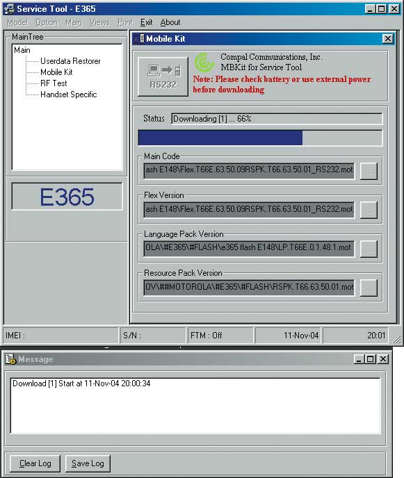

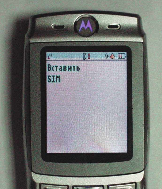

После настройки программы E365 SERVICE TOOL присоединяют выключенный телефон (без SIM-карты) к DATA-кабелю, нажимают кнопку 1, в появившемся окне -- OK и, кратковременно, кнопку включения самого телефона (рис. 11). После этого будет выполняться операция записи ПО во flash-память телефона, в процессе которой появится индикатор копирования 1 (рис. 12), а в окне 2 «Message» -- информация о ходе копирования. По окончании копирования на экране телефона высветится сообщение «SW Initialise!!» (рис. 13), а затем произойдет автоматическое включение аппарата и появится сообщение «Вставьте SIM» (рис. 14). После этого выключают телефон, вставляют в него SIM-карту, включают аппарат и проверяют его работоспособность.
Сам процесс копирования занимает около 15 мин (если переписываются все четыре вида файлов -- Main Code, Flex Version, Language Pack Version и Resource Pack Version).
При замене версий ПО телефона следует учесть, что можно записать только аналогичную или более позднюю версию.

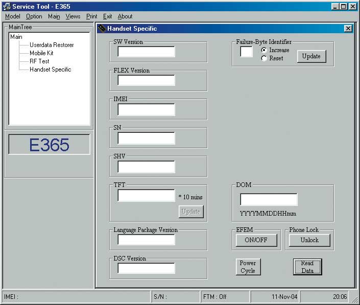

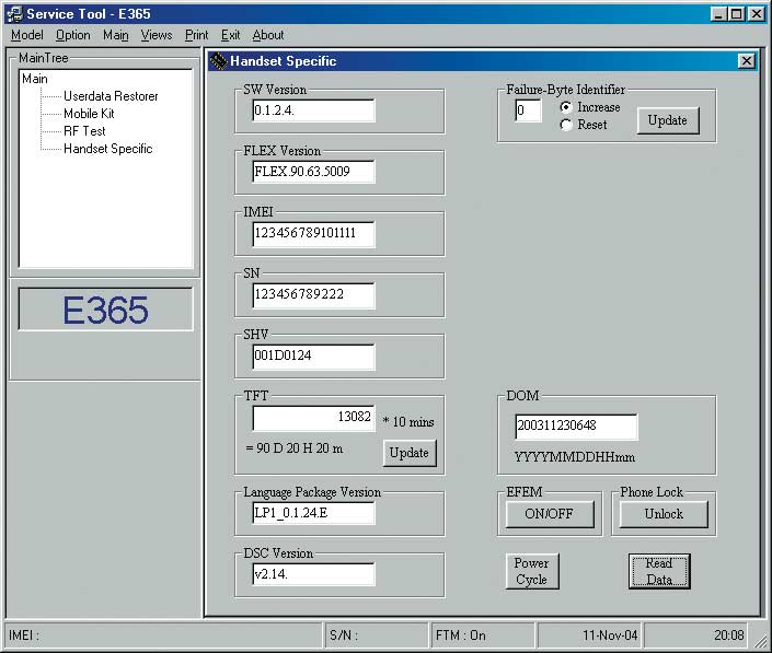

Для получения справочной информации о телефоне вернемся к основному окну программы E365 SERVICE TOOL -- в нем выбирают директорию «Handset Specific» (рис.15), включают телефон (без SIM-карты), подключают к нему DATA-кабель и в окне программы нажимают кнопку 1 Read Data. В пустых графах правого окна программы появится информация о его IMEI-номере, версии языкового пакета и др. (рис.16). Перечислим еще некоторые позиции этого окна:
SW Version -- версия ПО телефона;
Flex Version -- версия Flex-файла;
TFT -- счетчик наработки.
Кнопкой 1 (рис.16) Power Cucle проводят перезагрузку аппарата.
На этом рисунке также показана кнопка 2 -- EFEM (ON/OFF), которая разрешает или запрещает включение режима тестового меню телефона (сообщение 4 «FTM: ON» внизу окна говорит о том, что тестовое меню включено). Меню позволяет:
-изменять с клавиатуры телефона различные настройки;
-тестировать аппаратную и программные части телефона;
-производить общий сброс телефона и т.д.
В этой статье тестовое меню рассматриваться не будет. Более подробную информацию об активации меню и порядке работы в нем можно найти в сервисной документации на указанный тип телефона (уровень 2 и выше).
С помощью директории «Handset Specific» также можно снять код блокировки телефона, нажав в ней кнопку 3 UnLock (рис. 16).
Отметим, что кнопки EFEM, UnLock и Power Cycle в версии 2.0 программы E365 SERVICE TOOL, а также UPDATE не активны! Они активны только в версии 1.7.
Также отметим еще одно отличие версии 2.0 от 1.7 этой программы. Версия 2.0 позволяет выполнить как выборочное, так и одновременное копирование файлов директорий «Main Code», «Flex Version», «Language Pack Version» и «Resource Pack Version». С помощью версии 1.7 возможно только выборочное копирование файлов (только Flex или только Main Code -- см. рис.17). Эта версия не позволяет копировать Language Pack (языковой пакет) и Resource Pack (файл ресурсов).

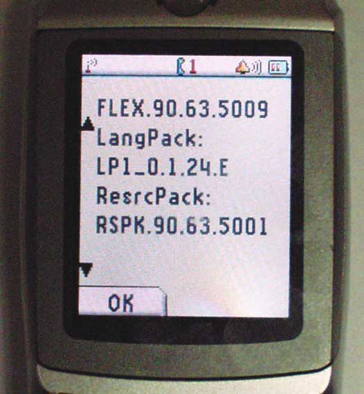

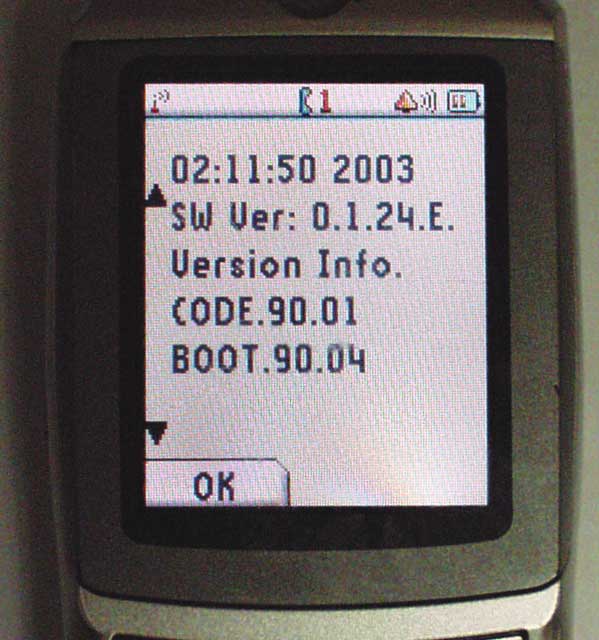

Если телефон включается, много справочной информации о нем можно получить, набрав с клавиатуры команду #02#. После этого на экране телефона можно ознакомиться с информацией о версии ПО телефона (рис.18), версии Flex-файла, языкового пакета и другой информацией (рис. 19).

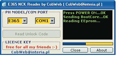

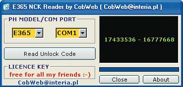

Первая программа -- E365 NSK READER, ее окно в момент чтения операторских кодов разблокировки показано на рис. 20. По окончании этого процесса в окне 1 (рис.21) отобразятся коды -- их набирают на клавиатуре телефона.
Отметим, что после загрузки программы нажимают кнопку 1 «Read Unlock Code» (рис. 20), а затем, кратковременно, кнопку включения телефона.

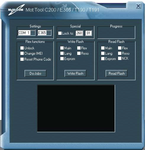

Вторая программа -- MOT TOOL C200/E365/T190/T191, ее основное меню показано на рис. 22. Она позволяет проводить не только разблокировку/блокировку телефона, но и чтение/запись данных flash-памяти (как выборочно, так и полностью), установку пользовательского кода на заводской и другие операции. Пользовательский интерфейс программы достаточно понятен, поэтому подробно останавливаться на ней мы не будем.

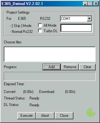

Кроме того, есть еще одна оригинальная (заводская) программа -- E365_DMTOOL V2.2.02.1, которая кроме разблокировки, позволяет копировать Flex-файл в память телефона. Ее окно показано на рис. 23.

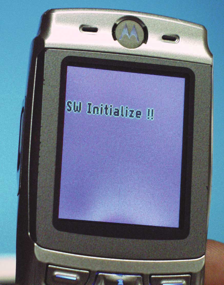

Быстрый способ устранения подобной проблемы (но не самый надежный) -- с помощью перечисленных выше программ переписать Flex-файл в память телефона
(unlock_E365.mot). После переписи этого файла происходит инициализация ПО аппарата. После этого телефон восстанавливает работоспособность, но ненадолго -- примерно через неделю подобный дефект может повториться.
Чтобы навсегда избавиться от подобной проблемы, с помощью программы E365 SERVICE TOOL в директории Handset Specific считывают данные о версии ПО -- Main, Flex, Language Pack.
Затем программируют ПО такой же версией или более поздней. При этом стирается пользовательская область памяти телефона, которая была переполнена или содержала ошибки, а также восстанавливаются другие поврежденные области памяти.
