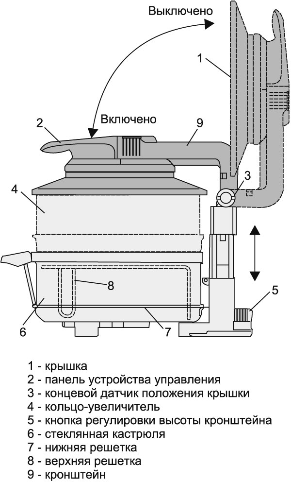

Собственно говоря, аэрогриль — это усовершенствованная конвекционная печь. Профессиональным поварам давно известно, что, нагнетая горячий воздух, можно существенно повысить возможности обычной печи. Пища в такой печи готовится в потоках горячего воздуха — как в русской печке. На рис. 1 показана конструкция аэрогриля.
Он состоит из круглой стеклянной кастрюли 6 (рис. 1) и крышки 1 со встроенными вентилятором и нагревательным элементом (НЭ), так что горячий воздух поступает на пищу сверху вниз по всем сторонам кастрюли, а затем — снизу вверх, к вентилятору, вокруг размещенных на решетках 7, 8 продуктов. Это создает вихревые потоки постоянно движущегося раскаленного воздуха, с помощью которых быстро, равномерно и качественно готовится пища.

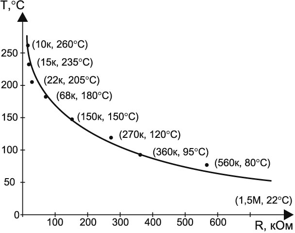

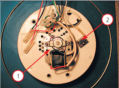

На рис. 2 показана крышка аэрогриля без корпуса. На крышке крепится электродвигатель вентилятора1, нагревательный элемент (НЭ), термопредохранитель (FU) и терморезистор 2 (RT). Электрическая характеристика терморезистора представлена на (рис. 3).

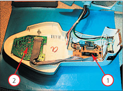

Все электрические детали устройства управления (УУ) располагаются внутри пластмассового кронштейна 9 (рис. 1), на котором крепится крышка аэрогриля. На рис. 4 показан кронштейн с размещенными в нем элементами.
Kронштейн с размещенными в нем элементами
УУ конструктивно разделено на две платы: процессорную 1 (рис. 4) и плату панели управления и индикации 2. Между собой они соединяются двумя плоскими кабелями.

Для контроля температуры в аэрогриле используется компаратор DA1 типа НА1793. Опорное напряжение 2,5 В для компаратора (выв.3) образуется делителем на резисторах R1 и R2. На выв. 2 DA1 подается напряжение с делителя, состоящего из терморезистора RT и одного из резисторов R7-R14. Порт P0 DD1 используется для подключения одного из этих резисторов к общему проводу схемы. При достижении заранее заданной температуры в аэрогриле (при превышении на выв. 2 DA1 уровня опорного напряжения) компаратор формирует сигнал прерывания INT на выв. 12 DD1. В результате микроконтроллер сигналом с выв.22 с помощью реле К1 отключает НЭ.

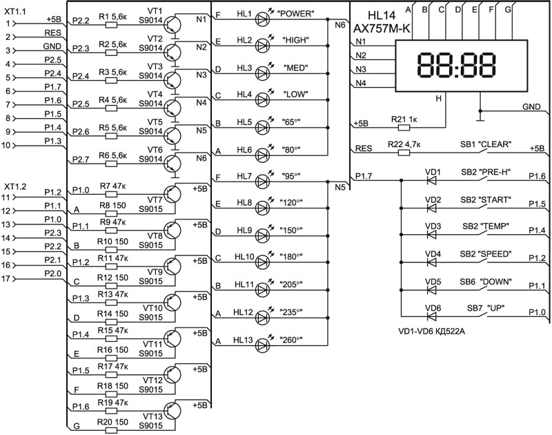

Электрическая схема панели управления и индикации представлена на рис. 6. Для отображения времени в устройстве применен четырехразрядный светодиодный индикатор HL14 типа АХ757М-К. Для индикации температуры и скорости вентилятора служат светодиоды HL1-HL13. Чтобы уменьшить количество элементов схемы, применена динамическая индикация, которая реализована программно. Катоды индикатора управляются ключами VT1-VT6, подключенными к порту P2 микроконтроллера (выв. 23-28). Аноды индикатора через ключи VT7-VT13 и токоограничительные резисторы R8, R10-R20 подключены к порту P1 микроконтроллера (выв. 1-7).
Те же линии порта P1, к которым подключены аноды индикаторов, используются и для сканирования кнопок SB2-SB7. Линия возврата сигналов сканирования — порт P1.7 (выв. 8 DD1). Диоды VD1-VD6 предотвращают замыкание линий P1.0-P1.6 между собой при одновременном нажатии двух кнопок. При нажатии кнопки SB1 на выв. 9 (RESET) микроконтроллера подается сигнал лог. «1», после которого работа аппарата прекращается.
