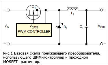

Наиболее часто используемым импульсным стабилизатором является понижающий преобразователь напряжения, который эффективно преобразует высокое напряжение в низкое напряжение. На рис. 1 показана типичная схема понижающего преобразователя напряжения, в которой для затвора N-канального MOSFET-транзистора, Q1, требуется плавающее управляющее напряжение. Буфер сигнала с плавающим уровнем является частью ИС ШИМ (широтно-импульсная модуляция) контроллера. Транзистор Q1 может быть как с N- так и с P-каналом, в зависимости от особенностей изготовления контроллера. В любом случае, напряжение питания ИС должно быть не ниже входного напряжения, что накладывает серьезные ограничения на величину входного напряжения в данной схеме.

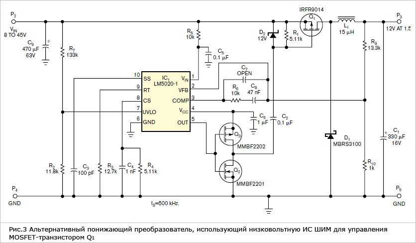

На рис. 3 изображена практическая схема понижающего преобразователь напряжения, использующего рассмотренный принцип управления проходным транзистором. Входное напряжение преобразователя может находиться в диапазоне от 18 В до 45 В, при выходном напряжении 12 В и максимальном токе нагрузки 1,5 А. В преобразователе использована микросхема LM5020-1 прямо- и обратноходового ШИМ-контроллера компании National Semiconductor.
Рисунок 3
Кликните для увеличения
На рассматриваемой схеме имеются все те же компоненты, что и на предыдущих схемах, но добавлены еще некоторые функции, такие как: фильтрация входного напряжения конденсатором C9; ограничение бросков входного напряжения резисторами R2 и R7; обеспечение мягкого запуска с помощь конденсатора C3; возможность регулировки частоты преобразования резистором R3 (для частоты 500 кГц его значение будет составлять 12.7 кΩ); компенсация обратной связи конденсаторами C7, C8, и резистором R6; и подстройка значения выходного напряжения резисторами R9 и R10.
Микросхема LM5020-1 предназначена для работы в режиме токового управления, но, в этой схеме, работает в режиме управления напряжения. Внутренний источник образцового тока с пиковым значением 50 А, который компенсирует нелинейность токового сигнала, используется для генератора пилообразного напряжения. Этот ток, протекая через резистор R4, сопротивлением 5.11 кΩ и внутренний резистор сопротивлением 2 кΩ, служит для генерации пилообразного сигнала, с напряжением от пика до пика (50 ´А×2 кΩ+5.11 кΩ)≈300 мV на выходе CS (вывод 8). На выводе COMP, (вывод 3), этот пилообразный сигнал сравнивается с выходным напряжением ошибки с вывода COMP, в результате чего генерируется сигнал с необходимой шириной импульса для управления проходным транзистором Q1.

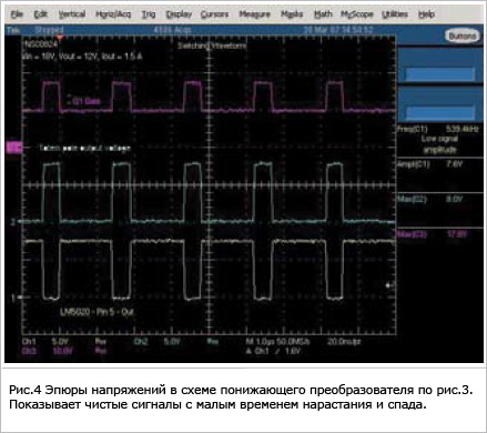

На рис. 4 показаны эпюры напряжений для рассматриваемой схемы. Канал 1 осциллографа (верхний график) показывает управляющий сигнал, который генерирует микросхема LM5020-1. Канал 2 (средний график) показывает соответствующее напряжение на выходе двухтактного буферного каскада. Канал 3 (нижний график) сдвинутое по уровню выходное напряжение двухтактного каскада, приложенное между затвором и истоком транзистора Q1. Пиковое значение напряжения исток-сток транзистора Q1 равно входному напряжению, и его амплитуда на 8 В превышает, значение управляющего сигнала, который выдает микросхема LM5020-1. Все сигналы чистые и имеют малое время нарастания и спада. КПД данной схемы составляет 86% и 83% при входном напряжении 18 В и 45 В, соответственно.
