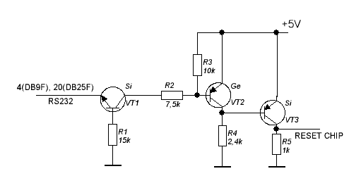

Узел расширенного интерфейса для программатора UniProf, схема, фотографии, пояснение.

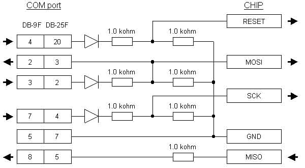

Великолепная программа UNIPROF позволила многим радиолюбителям, в том числе и мне с помощью несложной интерфейсной схемы запрограммировать AVR контроллер (у меня ATMega16).
СУЩЕСТВУЕТ ВОЗМОЖНОСТЬ не изменяя логики прошивки (т.е. программа UNIPROF различия не заметит), реализовать дополнительный режим работы программатора! Режим "программатор без отключения от схемы".

Классическая схема интерфейса UNIPROF не позволит Вам реализовать третий режим (1 и 2 может), без физической коммутации программатора, т.к. она при отключенном ПК держит ногу инверсного RESET контроллера на нуле (через резистор 1 кОм).
Говоря проще, Вам либо придется переставлять AVR-микросхему по панелькам, либо выдумывать всякие разъемы для подключения. Однако! Схему интерфейса можно и на постоянной основе впаять в устройство - только нужно модифицировать линию RESET по моей схеме:
Рисунок 1
Схема не критична к параметрам деталей, она работает как ключ и ей не требуются ВЧ транзисторы, и напряжения не велики (UCEmax ≥ 30 В вполне хватит)! Ставьте что найдете - желательно из тех материалов что указано, у меня это МП16, МП114 и вообще неизвестно что (знаю что кремниевый и n-p-n). +5 В естественно, должно подаваться от источника питания устройства (а не ПК).

  • Стандартная схема говорит микрухе AVR - ты свободна, если комп выставил плюс на линию.
  • Моя схема говорит микрухе AVR - ты свободна, если комп НЕ выставил МИНУС на линию.
Легко заметить, что при включенном программирующем компьютере эти утверждения эквивалентны, т.к. если ПК выставил плюс, то точно нет минуса. А вот при выключенном ПК есть разница! Выключенный компьютер уж точно не выставит минуса, при этом моя схема практически не посылает тока в порт ПК, когда тот выключен!
