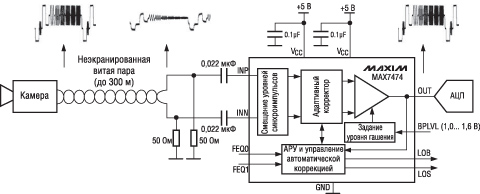

Принцип действия ИС MAX7474 иллюстрирует рисунок 1.
циональная схема ИС MAX7474
Рис. 1. Функциональная схема ИС MAX7474
На вход ИС MAX7474 через разделительные конденсаторы поступает дифференциальный видеосигнал (NTSC или PAL) с размахом напряжения не более 2.4 В. Внутри ИС этот сигнал преобразовывается в выходной несимметричный сигнал с оптимальным уровнем коррекции. Параметры коррекции сигнала выбираются автоматически на основании контроля на выходе ИС таких составляющих видеосигнала, как синхроимпульсы и сигнал цветовой синхронизации. В первом каскаде обработки видеосигнала выполняется смещение постоянной составляющей на дифференциальных входах (2.0 В на входе VINP и 3.2 В на входе VINN). Смещение постоянных составляющих делает возможной применение конденсаторной развязки и, за счет этого, работу с большими различиями постоянных синфазных напряжений между установленным в видеокамере драйвером линии и ИС MAX7474.
Следующим каскадом обработки видеосигнала является адаптивный корректор. Его основной задачей является компенсация потерь в линии связи за счет работы с передаточной функцией, которая близка к обратной передаточной функции линии связи. Коррекции подвергаются две компоненты видеосигнала: низкочастотная и цветовая. Коэффициент передачи для низкочастотной компоненты определяется схемой автоматической регулировки усиления (АРУ) на основании контроля амплитуды синхроимпульса на выходе. ИС. В результате работы схемы АРУ амплитуда синхроимпульсов на выходе поддерживается на уровне 293 мВ при их размахе на входе от 210 до 600 мВ (диапазон автоматической регулировки 0...+12 дБ). Если синхроимпульсы не обнаруживаются в течение 32 идущих подряд строчных интервалов, логический выход LOS перейдет в высокое состояние, сигнализируя системе о потере синхронизации. Одновременно с этим выход OUT перейдет в высокоимпедансное состояние.
Коэффициент передачи для цветовой компоненты видеосигнала определяется схемой управления автоматической коррекцией (УАК) на основании контроля амплитуды сигнала цветовой синхронизации на выходе ИС. В результате работы данной схемы, амплитуда сигнала цветовой синхронизации на выходе ИС будет иметь стабильный уровень 293 мВ при изменении его размаха на входе от 76 до 300 мВ (диапазон автоматической регулировки -6...+3.6 дБ). Поддерживаются частоты поднесущей fSC = 3.58 МГц или 4.43 МГц.
Для изменения коэффициента передачи с минимального на максимальный схемам АРУ и УАК требуется примерно секунда (16384 строк). В течение этого времени амплитуда цветовой компоненты постепенно возрастает с минимума до максимума. Приведенные выше значения диапазонов регулировки низкочастотной и цветовой компонент обеспечивают полное и автоматическое восстановление потерь полного видеосигнала при его передаче по неэкранированной витой паре на расстояние до 300 метров.
Для тех случаев, когда в видеосигнале отсутствует сигнал цветовой синхронизации или его амплитуда слишком мала, предусмотрен режим коррекции с фиксированными параметрами. Переход в данный режим происходит автоматически, если при максимальном коэффициенте передачи в 32 строчных интервалах размах сигнала цветовой синхронизации на выходе ИС составляет менее 80 мВ. Аналогичным образом, выход из режима происходит, когда в 32 строчных интервалах на выходе ИС обнаруживается сигнал цветовой синхронизации с размахом более 80 мВ. О переходе в фиксированный режим коррекции сигнализирует установка высокого уровня на логическом выходе LOB. В этом режиме цветовая компонента усиливается с одним из трех доступных для выбора коэффициентов передачи (0, 4.5 и 10.5 дБ). Выбор этих значений выполняется через логические входы FEQ1 и FEQ0 (см. таблицу 1). При выборе коэффициента передачи необходимо учитывать, что использование заниженного коэффициента передачи может привести к недостаточности размаха сигнала цветовой синхронизации на выходе ИС, а, следовательно, к невозможности возобновления режима автоматической коррекции.

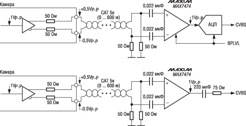

При обосновании схемы входного интерфейса важно обратить внимание на то, что источник сигнала должен отвечать определенным требованиям. В его выходным каскаде должен быть установлен активный драйвер с дифференциальным выходом, как показано на рисунке 2. При использовании кабеля CAT-5e в источнике и приемнике необходимо установить согласовывающие резисторы сопротивлением 50 Ом. Для обеспечения возможности работы входов MAX7474 с существенным отличием по синфазным напряжениям с источником сигнала на каждом дифференциальном входе ИС установлен разделительный конденсатор емкостью 0.022 мкФ.
Варианты подключения входов и выхода ИС MAX7474
Рис. 2. Варианты подключения входов и выхода ИС MAX7474
На схемах, представленных на рисунке 2, также демонстрируется два варианта подключения к нагрузке: без удаления и с удалением постоянной составляющей. В первом примере в качестве нагрузки выступает АЦП с несимметричным входом. Во втором примере на выходе формируется переменный сигнал, а для удаления постоянной составляющей применяется конденсатор большой емкости (не менее 220 мкФ).

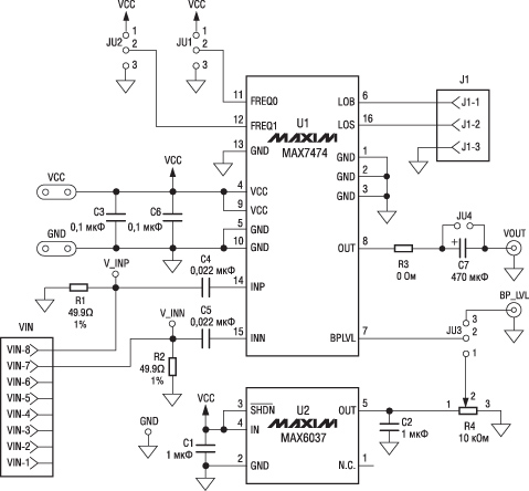

Пример формирования уровня гашения (BPLVL) показан на типовой схеме включения MAX7474 (см. рисунок 3).
Типовая схема включения
Рис. 3. Типовая схема включения
Здесь для формирования прецизионного уровня напряжения 2.5 В (начальный разброс 0,2%, максимальный ТК 25 ppm/°C) применена ИС источника опорного напряжения (ИОН) MAX6037, доступная в 5-выводном корпусе SOT23. Выходное напряжение ИОН поступает на потенциометр R4, который собственно и задает требуемый уровень гашения на входе BPLVL. Данное напряжение может также поступать к АЦП, как показано в первом примере на рисунке 2. Это дает возможность по знаку результата преобразования оценивать характер подлежащих цифровой обработки данных: видеоданные или синхроимпульсы. На типовой схеме включения также отражена необходимость установки блокировочных конденсаторов 0.1 мкФ между линиями питания (по одному конденсатору у каждого вывода VCC, т.е. всего 2 конденсатора). Представленная схема доступна в виде печатной платы оценочного набора (код заказа MAX7474EVKIT+). Данный набор дает возможность пользователю оценить все возможности ИС MAX7474. Для этого на плате предусмотрены множество перемычек, позволяющих задавать различные конфигурации схемы.
