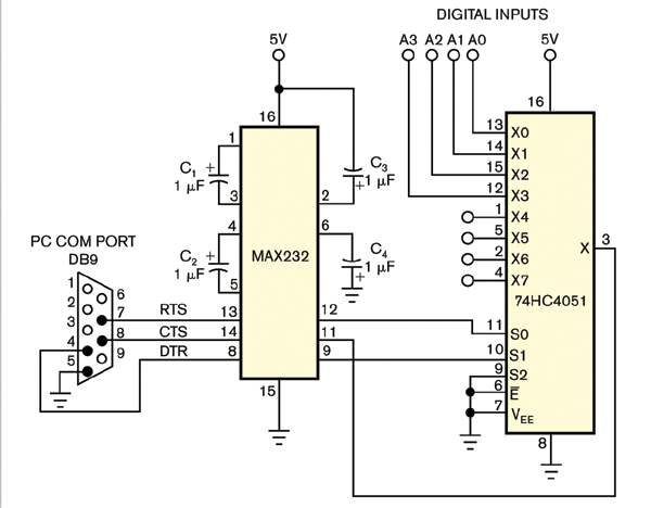

Последовательный порт ПК имеет сигнальные линии, которые можно использовать для считывания сигналов ТТЛ уровней в цифровых схемах. Для этого необходимо только преобразовать уровни ТТЛ (транзисторно-транзисторной логики) в уровни RS-232 и добавить мультиплексор для увеличения числа каналов, подключаемых к последовательному порту.
В схеме на Рис. 1 для трансляции уровней RS-232 в уровни ТТЛ используется микросхема MAX232 фирмы Maxim. Микросхема 74HC4051 от Texas Instruments служит в качестве селектора четырех цифровых входов для подключения их к последовательному порту. Представленное приведенным ниже исходным кодом приложение позволяет линиями RTS и DTR порта RS-232 выбирать входы для тестирования. Линия CTS используется для считывания сигнала в ПК.
F1
Рисунок 1. Эта схема позволяет направлять до 4-х ТТЛ сигналов в порт RS-232
Четыре входных цифровых сигнала A0 … A3, идущие от тестируемого устройства, подключаются к первым четырем входам X0 … X3 мультиплексора. На выход X (выв. 3) всегда может проходить только один сигнал. Установкой соответствующего двоичного кода на линиях RTS и DTR, можно выбирать любой канал. (Таблица 1).

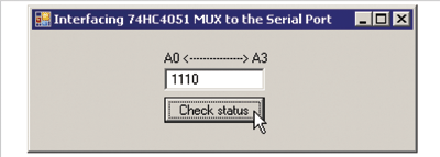

Запускаемое в ПК из Windows XP, приложение последовательно перебирает все двоичные комбинации на линиях порта RTS и DTR и считывает цифровые сигналы по линии CTS. При нажатии кнопки «Проверить статус» («Check-status») состояние тестируемых каналов отображается в главном окне приложения (Рис. 2). Исходный код написан на Microsoft C# 2008, но может исполняться и под версией 2005.

Рисунок 2. В главном окне приложения видно, что на входных линиях A0 ... A2
высокие логические уровни, а на линии A3 низкий.
Для создания приложения выберите «Windows Form Application» из шаблонов в мастере проекта. Разместите текстовое окно, метку и кнопку в главной форме проекта и присвойте им заголовки. В области проекта поместите компоненты последовательного порта. Затем установите надлежащие параметры для компонентов последовательного порта, включая номер порта, скорость обмена, биты данных , четности и стоп-биты.
Собирая схему соблюдайте меры предосторожности при обращении с микросхемами MAX232 и 74HC4051 и руководствуйтесь спецификациями изготовителей. Блокировочные конденсаторы располагайте как можно ближе к выводам питания и земли микросхем. Микросхему MAX232 можно заменить на MAX225 или MAX233.
