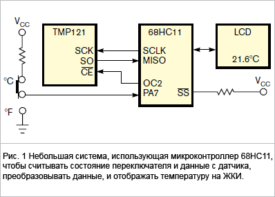

Рис_1
Была протестирована схема с популярным микроконтроллером 68HC11 компании Motorola (рис. 1). Кроме датчика и контроллера, она содержит переключатель единиц измерения и символьный ЖКИ. Разрешение дисплея составляет 0.1°. Ядром демонстрационной программы является бесконечный цикл, в котором микроконтроллер 68HC11 использует функцию выхода-компаратора, чтобы генерировать прямоугольный сигнал с периодом 1 сек и заполнением 50%.
Сигнал OC2 присоединяется к входу  датчика и управляет его работой. Когда на выводе  присутствует потенциал высокого логического уровня, датчик измеряет температуру. Микроконтроллер HC11 не делает ничего за исключением отображения буквы M на ЖКИ. Когда на выводе  появляется потенциал низкого логического уровня, последнее измеренное значение загружается в сдвиговый регистр внутри датчика. Микроконтроллер HC11 стирает букву M с дисплея, читает состояние переключателя и данные с датчика, обрабатывает данные, и отображает измеренное значение температуры.
