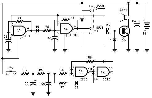

Работа схемы:
Схема предназначена для развлечения детей, и может быть установлена на велосипеды, аккумуляторные автомобили и мотоциклы, а кроме того – на различные модели и игрушки. Если переключатель SW1 в таком положении, как показано на схеме, при помощи вентилей IC1A и IC1B генерируется типичный звук полицейского или пожарного автомобиля. В противоположном положении переключателя SW1, при нажатии кнопки P1, задействуются вентили IC1C и IC1D которые воспроизводят звук старой сирены скорой помощи, сначала нарастающий по частоте, а затем медленно спадающий.
Управляемый транзистором Q1 динамик должен быть подходящих размеров, и установлен в хороший корпус, чтобы добиться наиболее реалистичного и громкого звучания. Частоту и период звуковых колебаний можно изменять, выбирая другие номиналы конденсаторов C1, C2, C5, C6 и связанных с ними резисторов. Выключатель питания не требуется. Оставляйте переключатель SW1 в нижнем положении (старая сирена), и ток, потребляемый схемой, будет очень маленьким.

  • Спаял данную схему на м/схеме К561ТЛ1А. При верхнем положении переключателя SW1 (потребляемый ток – 3,7 мА) в динамике слышны только щелчки (после конденсатора С3 включён маломощный УНЧ). При нижнем положении переключателя SW1, нажатии и отпускании кнопки Р1 в динамике слышны звуки старой сирены скорой помощи (потребляемый ток – 4-5 мА). При подключении вместо УНЧ транзистора Q1 и диода D2 всё равно не работает звук полицейской сирены. УНЧ поставил потому, что не хотел, чтобы на динамике было постоянное напряжение (с транзистором Q1 выходит ~0,44 В), которое вредит динамику. Резисторы поставлены указанных в таблице номиналов, конденсаторы – тоже. Диоды – КД522. Вместо лавсановых С2, С6 поставлены керамические, но вряд ли звук поэтому отсутствует. Конденсаторы проверены по ёмкости и эквивалентному последовательному сопротивлению. Подскажите пожалуйста возможную причину неисправности.
  • C2 в обрыве или емкость на порядок отличается от ожидаемой.
  • В недокументированном применении аналогом эта К561ТЛ1А быть необязана. На порядок не С2 отличеться, а входное сопротивление 561 на что С2 и натыкается. Так же и резисторы в обратных связях индивидуального подбора под 561 наверняка потребуют. Опять же. Отвлечение на лавсаново-керамическую чепуху понимание работы суперсхемы никак не заменит. А может. Как там звучит ихняя полицейская сирена в живую не слышал. Может и так как наша старая скорая помощь. Просто так. Динамики с унчиками это как то устарело. Вот фрагмент схемы из китайского велосигнала. Пьезоизлучатель орет так, что мама не горюй. Диаметр у пьезика 27мм . На него "мелодии" с частотой около 3 кгц подаются. Трансформаторчик конечно виточками пугает, да я такой сделал и все оказалось гораздо проще чем казалось.
  • [b]Croma[/b], секции IC1C, IC1D у аффтора работают с тремя мегомами обратной связи. А одна секция не захотела с 470 кОм… это означает отказ микросхемы, а не "неаналог". Но более вероятно, что таки неправильно считаны маркировки на конденсаторах. :-) С двадцатой секунды. Мелодия пришла именно от звука сирены:-) [DLMEDIA][/DLMEDIA]

  • Спаял схему на MC14093BCP с этими же пассивными элементами, всё прекрасно заработало. Значит, К561ТЛ1А всё-таки не полный аналог...
  • Для того, чтобы понять, не работало ли из-за "неаналогичности" или из-за тупо отказа микросхемы, нужно было поменять элементы местами. Ну, и попробовать еще один экземпляр.
  • Для того, чтобы постоянно не нажимать кнопку Р1, параллельно её контактам подключил полевой транзистор (N—канал, типа IRFS630A, КП504А и им подобные): сток – слева, исток – справа, затвор через резистор 2 кОм соединил с выводом 3 микросхемы IC1. Поставлен выключатель питания (питается от 12 В). SW1A – исключён. Выводы 1 и 5 микросхемы IC1 через резистор 10 кОм соединены с плюсом питания.
