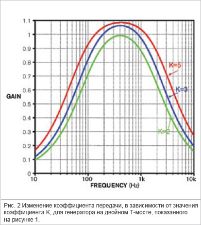

Малосигнальный анализ схемы двойного Т-моста показывает, что максимальный коэффициент передачи наблюдается на центральной частоте. Максимальный коэффициент усиления генератора на двойном Т-мосте увеличивается от значения1 до значения 1.1 при увеличении K-фактора от двух до пяти (рис. 2). Максимальный коэффициент усиления уменьшается, когда K-фактор становится больше 5. Поэтому, обычно выбирают значение K-фактора в промежутке от трех до пяти для достижения коэффициента усиления большего единицы. Петлевое усиление должно быть равно единице чтобы поддерживать устойчивую генерацию. Таким образом, для подстройки петлевого усиления и управления амплитудой выходного сигнала требуется потенциометр.

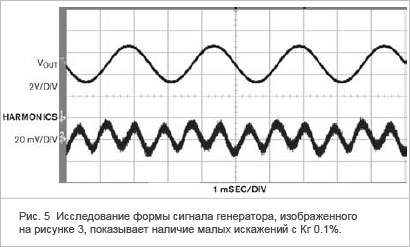

Генератор на основе двойного Т-моста может управлять индуктивной, емкостной и резистивной нагрузкой. Ограничение тока стабилизатора с малым падением напряжения, которое составляет 1.1 А для микросхемы Linear Technology LT3080, является единственным ограничением на возможности управления нагрузкой генератора. Характеристики нагрузки, в свою очередь, ограничивают частотный диапазон. Например, нагрузка сопротивлением 10 Ом с выходным конденсатором емкостью 4.7 мкФ приводит к величине коэффициента гармоник Кг (THD) 7% на частоте выше 8 кГц, в то время, как на частоте 400 Гц Кг составляет всего 0.1% , для схемы на рис. 3. Генератор на двойном Т-мосте имеет ту же производительность, при линейном управлении нагрузкой, что и сама микросхема LT3080. Кроме того он работает в широком температурном диапазоне.

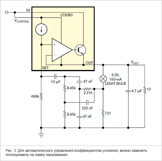

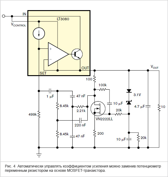

Используя автоматическое управление усилением, можно заменить потенциометр лампой накаливания (рис. 3) или управляемым напряжением каналом MOSFET-транзистора (рис. 4). Сопротивление лампы накаливания увеличивается при увеличении амплитуды выходного сигнала генератора, вследствие чего проявляется эффект самонагревания, таким образом отслеживается коэффициент усиления, управляющий генерацией выходного сигнала. На рис. 4, посредством детектирования пикового значения выходного напряжения с использованием стабилитрона, сопротивление канала MOSFET-транзистора уменьшается при увеличении амплитуды выходного сигнала генератора. Петлевое усиление также уменьшается, управляя генерацией сигнала.

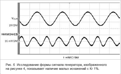

На рис. 5 показана проверка формы сигнала генератора на двойном Т-мосте, при использовании лампы накаливания. Выход настроен на сигнал с двойной амплитудой от пика до пика 4В при напряжении смещения 5 В постоянного тока (рис. 6). Генератор на двойном Т-мосте имеет частоту генерации 400 Гц и коэффициент гармоник Кг 0.1%. наиболее значительный вклад вносит вторая гармоника, которая имеет амплитуду менее 4 мВ от пика до пика. На рис. 6 показана проверка формы сигнала генератора на двойном Т-мосте, при использовании MOSFET-транзистора. Кг составил 1% при амплитуде второй гармоник 40 мВ от пика до пика.

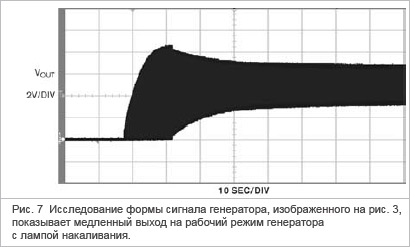

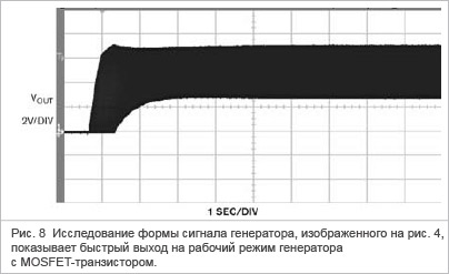

Переходные процессы при включении являются другим важным аспектом генератора. В обоих схемах отсутствуют сверхнизкочастотные колебания, характерные для других типов генераторов. Формы сигналов на рис. 7 и рис. 8 говорят о малом выбросе при включении. Генератор, использующий стабилизацию MOSFET-транзистором быстрее, чем генератор использующий стабилизацию лампой накаливания, поскольку лампа накаливания имеет большую инерционность при изменении температуры.
