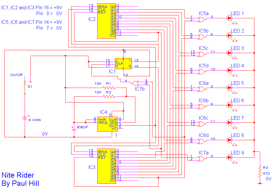

Я заядлый велосипедист, и меня волнует, как сделать себя заметным ночью. Я хотел придумать что-то новое и привлекающее взгляд автомобилистов. Я посмотрел на задние фонари моих коллег-велосипедистов, и у меня возникла идея «Ночного всадника». Цепочка из девяти сверхярких светодиодов постоянно бежит слева направо и справа налево. Для заднего огня можно использовать красные светодиоды, а для дополнительного привлечения внимания спереди – белые светодиоды.
Все используемые микросхемы типа КМОП, поэтому могут питаться от 9 В батареи PP3, которой хватит очень надолго, поскольку потребляемый схемой ток совсем мал.
Схема состоит из …
  • одной микросхемы таймера 555 (IC4)
  • одного триггера 4027 (IC1)
  • двух десятичных счетчиков 4017 (IC2 и IC3)
  • трех микросхем вентилей «ИЛИ» 4071 (IC5, IC6 и IC7)
  • одного резистора 470 Ом ¼ Вт (R3)
  • двух резисторов 10 кОм ¼ Вт (R1 и R2)
  • одного конденсатора 6.8 мкФ 16 В (C1)
  • девяти сверхярких светодиодов
  • батареи 9 В типоразмера (PP3)
  • однополюсного выключателя (SW1)
  • корпуса
Как работает схема
На IC4, C1, R1 и R2 сделан генератор импульсов, которые поступают на выводы 14 обоих счетчиков IC2 и IC3.
IC1 – это триггер, который используется для переключения счетчиков IC2 или IC3 по выводам разрешения 13.
Вентиль IC7a определяет, у какого из счетчиков появилась «1» на выходе Q9 (вывод 11), т.е., какой из счетчиков досчитал до максимального значения.
IC5, IC6 и IC7a защищают выходы счетчиков IC2 и IC3, используя вентили «ИЛИ», которые питают аноды светодиодов 1…9.

  • Типичная ёмкость щелочной батарейки (РР3) — 625 мАч. Сверхяркий светодиод потребляет 30 - 50 mA. И того - время работы от предложеного источника 15-20 час. Много-ли это, как заверяет автор публикации?
  • Вы резистор токоограничительный учли? При токе 30-50mA мы получим на нем падение напряжения 470*0,03 = 14,1 вольт. Там реальный ток порядка 5mA.Но больше сожрет логика (лень даташиты ковырять)
  • А я вот поковырял даташиты... Логика ест очень мало - типичные значения потребляемого тока измеряются десятками наноАмпер, а максимальные - десятками микроАмпер. И только при сильном нагреве может доходить до сотен микроАмпер.
  • Угу, сказал на вскидку так как сам 1533 серией в основном занимаюсь а она попрожорливей будет. Хотя по сравнению со 155 - жутко экономная.:D
  • Основной потребитель не микросхемы, а светодиоды.
  • Хватит источника на долго, сооружал подобную кострукцию себе на велосипед, главное не оставлять батерею без работы
  • Вот здесь и пригодится [URL="http://www.rlocman.ru/forum/showthread.php?t=4759"]http://www.rlocman.ru/forum/showthread.php?t=4759[/URL] :)
  • Совершенно точно, тут такой "зарядке" самое место. Только в копеечку влетит...
  • В копеечку влетит тока сам генератор, остальное можно собрать из подручных средств ( я не о том схеме что по ссылке ).
