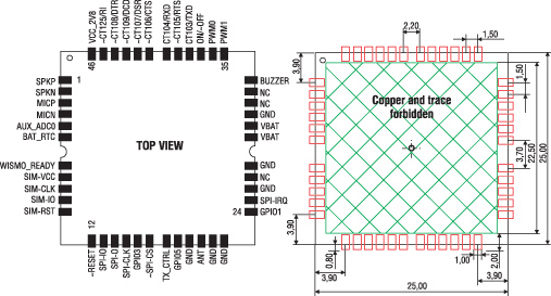

Модуль WISMO218 имеет новое конструктивное исполнение в виде квадратной микросборки 25×25 мм с краевыми контактами (Castellation) для установки на основную плату методом поверхностного монтажа. Такое решение позволяет сэкономить на разъеме и предполагает автоматизированную установку модуля при производстве. При этом шаг выводов модуля достаточно широкий, что допускает и ручную пайку WISMO218 при создании прототипов и выпуске небольших партий продукции. Чертеж модуля приведен на рисунке 2.
Расположение выводов WISMO218 и рекомендованный шаблон печатной платы
Рис. 2. Расположение выводов WISMO218 и рекомендованный шаблон печатной платы

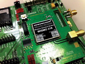

Для разработчиков предусмотрена специальная переходная плата с запаянным модулем WISMO218, которая вставляется в стандартную материнскую плату набора разработчика WMP100 DK (рис. 3). На данной переходной плате дополнительно распаяна микросхема моста SPI/UART для выдачи диагностических сообщений (Debug Traces). Эти элементы не нужны в реальном устройстве, тем не менее, Wavecom рекомендует предусмотреть на конечной плате изделия контрольные точки, которые в случае необходимости позволят снять диагностические данные.
Отладочный комплект
Рис. 3. Отладочный комплект

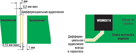

При разводке аудиолиний (микрофон и динамик) следует использовать дифференциальные линии, идущие по плате параллельно и в окружении земляных полигонов (рис. 7).
Разводка аудиосигналов
Рис. 7. Разводка аудиосигналов
Не рекомендуется пересечение этих линий цифровыми линиями в соседних слоях. Полные рекомендации можно найти в разделе 3.10 документа [1].
