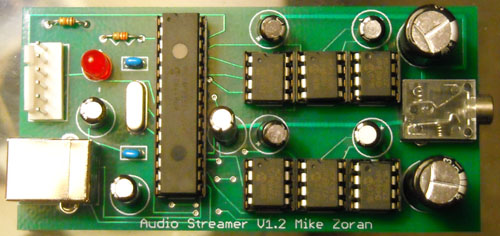

Аппаратная часть
Кликните для увеличения

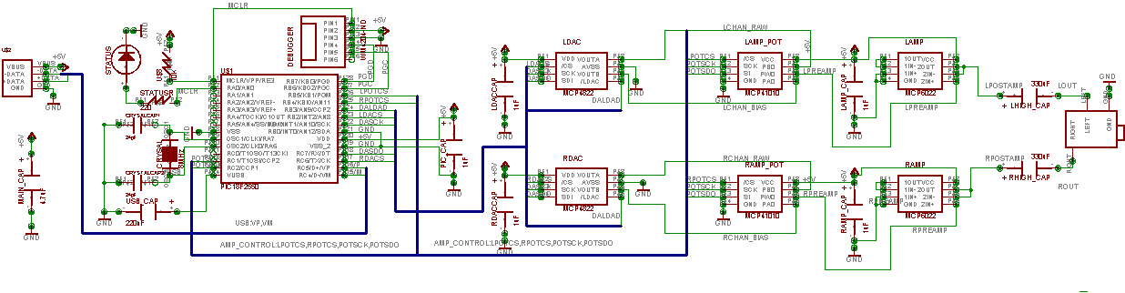

Схема USB аудио потокового устройства v1.2
Eagle и PDF версии схемы и платы
Аппаратная часть звуковой карты основана на USB процессоре Microchip PIC18F2550. Процессор тактируется частотой 8 МГц, которая является максимальной для этого процессора, так же она кратна поддерживаемым частотам дискретизации. Микроконтроллер подключен к двум 12 битным ЦАП Microchip MCP4822 через SPI интерфейс. Регулировка громкости реализована на микросхеме Microchip MCP41010, управляемой по протоколу SPI через отдельный (программный) SPI порт. Причина использования отдельного SPI порта в том, что управление громкостью реализовано в микроконтроллере с другим уровнем приоритета, чем вывод звуковых данных. Микросхема операционного усилителя Microchip MCP6022 используется как выходной усилитель.
К операционному усилителю MCP6022 подключена емкость, более чем достаточная для подключения дешевых наушников, не создавая искажений. Сопротивление моих наушников приблизительно 25 Ом. Мощности операционных усилителей не достаточно, чтобы работать с динамиками сопротивлением 8 или 4 Ом. Микросхемы MCP41010 и MCP6022 способны давать выходное напряжение от отрицательного до положительного напряжения питания, хотя некоторые нелинейные эффекты слышны, если звук слишком громкий или когда сигнал достигает уровня минимума или максимума. Так как USB обеспечивает однополярное питание 5 В, звуковая карта может использовать только положительное напряжение питания в отличие от традиционного биполярного, для систем поддерживающих 16 битный стандарт кодирования PSM. В результате сигнал должен быть программно поднят на 2.5 В.

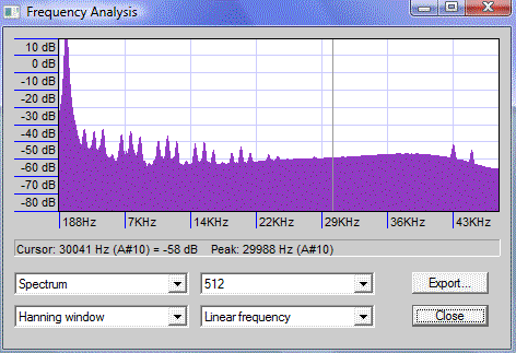

Тестирование 123

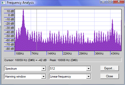

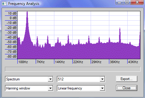

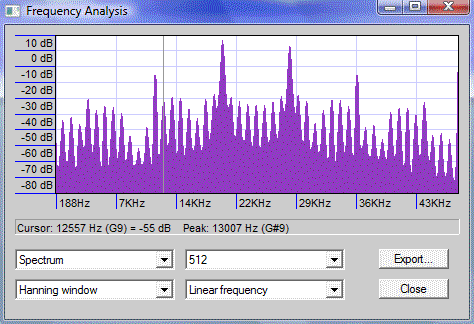

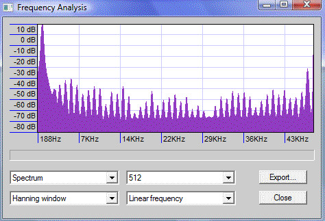

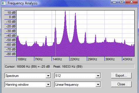

Данная USB Аудио карта использует аналоговые компоненты только для усиления сигналов, по этому параметры частоты не главные. Основные параметры это шум и точность сигнала, определяемые нелинейными свойствами компонентов, флуктуациями и тем, что частота дискретизации может дрейфовать в зависимости от частоты кадров USB.
Чтобы измерить точность я использовал программу Audicity для того, чтобы проиграть двадцати секундные синусоидальные сигналы с разными частотами и записал выходной сигнал на ноутбук Dell со встроенной 24 битной звуковой картой Sigmatel, поддерживающей частоту дискретизации до 96 кГц. Полагая что 24 битная звуковая карта лучше чем наше USB устройство. Выходной сигнал я записал с помощью Audicity и распечатал его спектр. Идея заключалась в том, что совершенное устройство даст максимум в спектре на частоте сигнала и ничего в остальной части спектра. Эксперимент проводился с этой звуковой картой и коммерческой 16 битной USB звуковой картой Turtle Beach Audio Advantage. Во всех случаях использовалась частота выборок 48 кГц. На нижеследующих графиках наша USB карта слева и карта от Turtle Beach справа.

 Как видно из графиков, точность обоих устройств падает с ростом частоты. Вплоть до 12 кГц оба устройства имеют приблизительно одинаковый уровень шума. Однако после 12 кГц производительность нашей карты быстро падает. Оба устройства являются изосинхронно-адаптивными, но очевидно, что карта от Turtle Beach имеет более совершенные алгоритмы контроля дрейфа. На 20 кГц даже карта от Turtle Beach имеет уровень шума -40 Дб, что уже не хорошо. Создается впечатление, что разработка высококачественного USB аудио устройства задача очень сложная даже для коммерческих разработчиков.
Частота сигнала
Наша USB карта
Карта от Turtle Beach
1 кГц
-50дБ
-55дБ
2 кГц
-50дБ
-55дБ
4 кГц
-45дБ
-50дБ
8 кГц
-40дБ
-40дБ
12 кГц
-35дБ
-45дБ
16 кГц
-30дБ
-40дБ
20 кГц
-25дБ
-40дБ
Уровень шума обоих устройств
