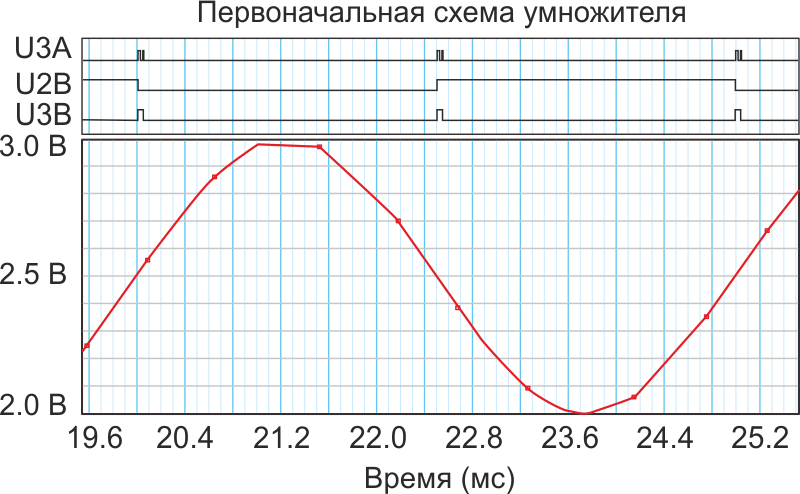

Однако с этим простым подходом связана одна проблема. Постоянная задержка в элементе U2D (как это видно на выходе U3B) в нижних декадах приводит к некорректной работе схемы, из-за чего она начинает умножать не на четыре, а на два  (Рисунок 2).
Недостатком схемы является тенденция к инициированию умножения на два в нижней части диапазона из-за фиксированной задержки в элементе U2D.

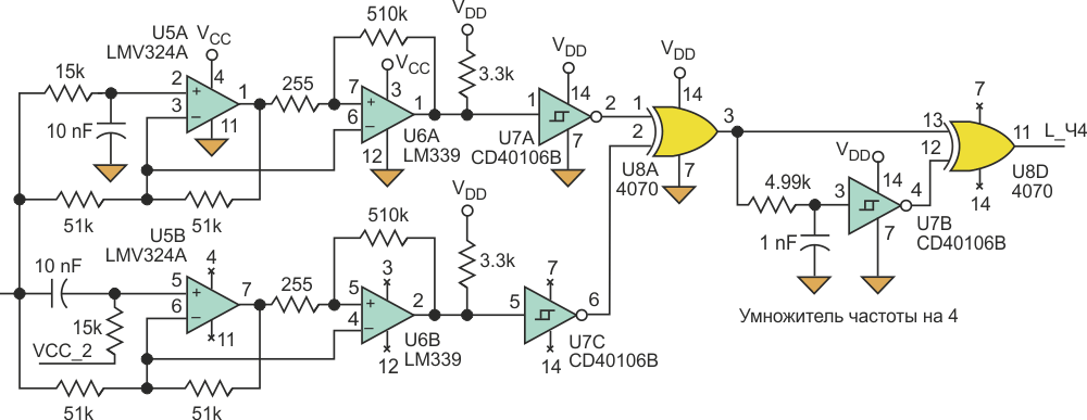

Схема, решающая эту проблему и обеспечивающая квадратурный выход во всем диапазоне частот, изображена на Рисунке 3. Для создания постоянного фазового сдвига 180° относительно входного сигнала используются фазоопережающая и фазозадерживающая цепи на операционных усилителях U5A и U5B, соответственно.
Исходная схема умножителя на 4 для входных сигналов до 40 кГц, обеспечивающая эффективное измерение частоты даже при малой длине строба.
Рисунок 3. Добавление к схеме функции квадратуры заменяет фиксированное время
задержки фиксированным сдвигом фаз, соответствующим переменной
временной задержке, и решает проблему исходной схемы.
Подключение входов компараторов U6A и U6B к выходам операционных усилителей U5A и U5B уменьшает фазовый сдвиг между двумя выходами компараторов до 90°. Постоянная фаза означает переменную задержку, а значит, и решение проблемы исходной схемы.

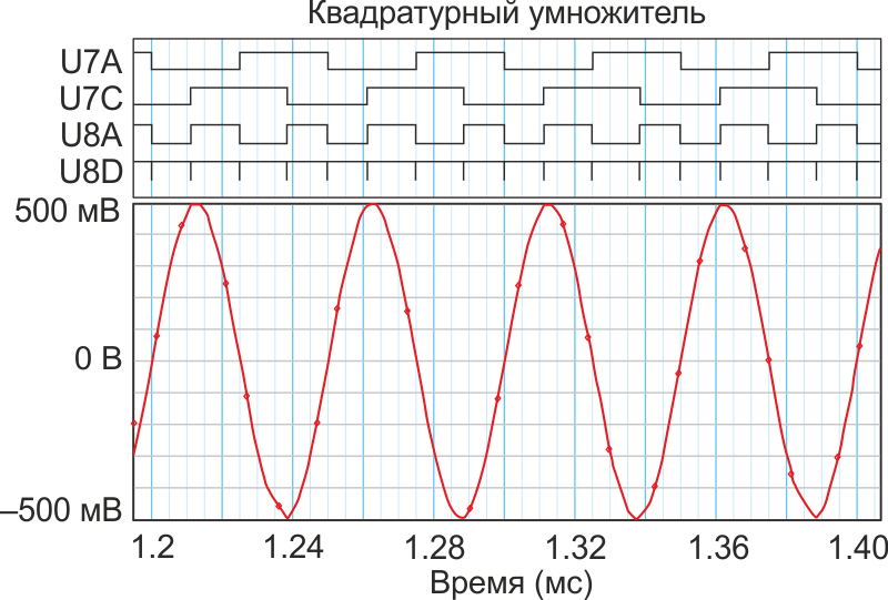

Преимущества квадратурной схемы видны из Рисунка 4. На входы первого элемента «исключающее ИЛИ» (U8A) поданы сигналы двух квадратурных выходов U7A и U7C. В результате входная частота умножается на два. Второй элемент «исключающее ИЛИ» (U8D) вырабатывает импульс по каждому положительному и отрицательному фронту выходного сигнала U8A, еще раз умножая его на два. Таким образом, на каждый период входного сигнала на выходе U8D формируются четыре импульса, расположенных на равных расстояниях друг от друга.
Рисунок 4. Совершенно очевидно, что квадратура и умножение
частоты на четыре улучшают характеристики схемы
на частоте 20 Гц по сравнению с ее первоначальным
вариантом.
Квадратура (сдвиг фаз на 90°) обеспечивает равенство промежутков между выходными импульсами при любых изменениях частоты, поэтому стробирование последовательности импульсов всегда будет происходить правильно. Квадратура поддерживается с точностью +0°/–5° в диапазоне от 1 Гц до 49 кГц, но при показанных на схеме номиналах компонентов теряется на частоте выше 49 кГц.
