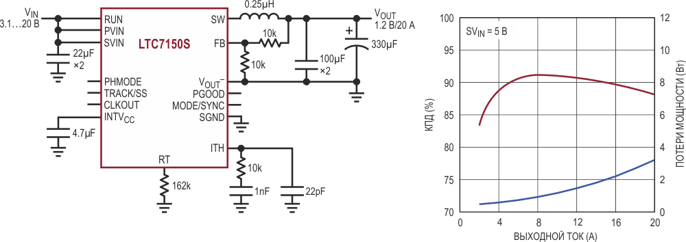

Схема понижающего преобразователя 12 В/1.2 В и зависимость КПД от тока нагрузки.
Рисунок 1. Схема понижающего преобразователя 12 В/1.2 В и зависимость КПД от тока нагрузки.
На Рисунке 1 изображена основанная на LTC7150S схема решения для питания СнК и процессоров напряжением 1.2 В при токе 20 А, работающая на частоте 1 МГц. Благодаря широкому диапазону входных напряжений, схему легко модифицировать, чтобы получить другие комбинации выходных напряжений, включая 3.3 В, 1.8 В, 1.2 В и 0.6 В. Большой выходной ток позволяет использовать LTC7150S в качестве первичного 5-вольтового каскада, к которому может подключаться несколько вторичных импульсных или линейных стабилизаторов с различными выходными напряжениями.

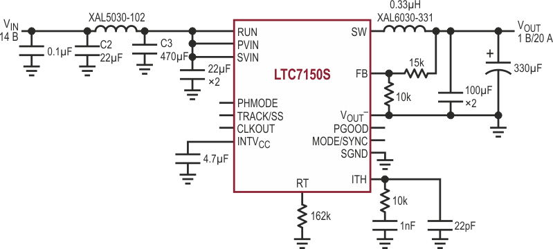

Понижающий преобразователь 14 В/1 В с выходным током  20 А и частотой переключения 400 кГц.
Рисунок 2а. Понижающий преобразователь 14 В/1 В с выходным током 20 А

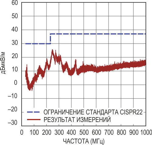

Спектр электромагнитных излучений схемы на Рисунке 1.
Рисунок 2б. Спектр электромагнитных излучений
схемы на Рисунке 1.
Запатентованная Analog Devices архитектура Silent Switcher 2 автоматически подавляет ЭМИ с помощью интегрированных конденсаторов активной петли (название, которое разработчики архитектуры дали контурам, через которые коммутируется ток – ред.). В сочетании с интегрированными MOSFET это значительно уменьшает звон в коммутационном узле и связанную с ним энергию в активной петле, даже при очень крутых фронтах переключения. В результате достигаются исключительно высокие характеристики ЭМИ при одновременном снижении потерь переключения. Реализованная в LTC7150S технология Silent Switcher 2, минимизируя ЭМИ, намного упрощает конструкцию фильтров помех и разводку печатной платы. При добавлении лишь одного простейшего входного фильтра LTC7150S полностью соответствует требованиям стандартов CISP R22/32 в части кондуктивных и излучаемых помех. На Рисунке 2б показаны результаты измерений уровня ЭМИ, полученные с использованием методики, рекомендованной стандартом CISPR22.
