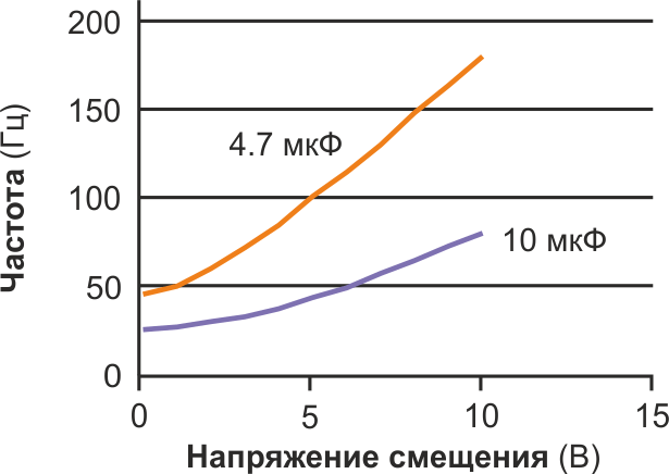

Частота генератора на Рисунке 1 с многослойным конденсатором Z5U 4.7 мкФ изменялась почти в четыре раза.
Рисунок 2. Частота генератора на Рисунке 1 с
Схема представляет собой простой генератор на инверторе с триггером Шмитта. Частота генерации является функцией номиналов элементов R1, C1 и C2. C2 – это керамический конденсатор, емкость которого зависит от напряжения. С помощью конденсатора C1 можно изменять частоту независимо от C2. Чтобы исключить из результатов измерений эффекты, связанные с влиянием напряжения смещения, в качестве C1 в этой схеме использован стабильный фольговый конденсатор. При необходимости температурный коэффициент емкости можно компенсировать с помощью замены R1 комбинацией резисторов с отрицательным и положительным температурными коэффициентами и металлопленочного резистора. Для измерений в этой схеме используется простой металлопленочный резистор. Изменение емкости в диапазоне температур от 10 °C до 35 °C обычно составляет менее 10% для конденсаторов Z5U и намного меньше для X5R. На Рисунке 2 показан график измеренной зависимости частоты от напряжения смещения для различных значений емкости C2. На Рисунке 2 оранжевая кривая представляет многослойный конденсатор 4.7 мкФ, 10 В, Z5U, а фиолетовая – многослойный конденсатор 10 мкФ, 10 В, Z5U. Аналогичный график для двух значений емкости C1 приведен на Рисунке 3.

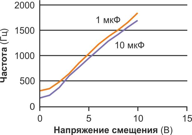

На зависимость частоты от напряжения в схеме на Рисунке 1 емкость конденсатора C1 оказывает минимальное влияние.

Мораль этой истории: будьте осторожны при использовании керамических конденсаторов большой емкости в схемах с высоким или меняющимся напряжением смещения; вариации емкости могут сильно влиять на характеристики схемы.
