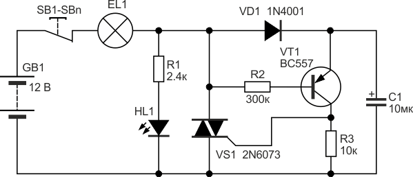

Приведена схема несложного двухполюсного бистабильного коммутатора нагрузки с использованием тиристора
Описываемая ниже система коммутации представляет собой источник постоянного тока GB1 (батарею, аккумулятор или иной, например, сетевой источник питания напряжением от единиц до десятков вольт), последовательно ему включенные цепочку нормально замкнутых контактов (кнопок SB1–SBn), сопротивление нагрузки, например, лампу накаливания EL1, и, собственно, тиристорный коммутатор нагрузки (Рисунок 1).
 Бистабильный тиристорный коммутатор нагрузки постоянного тока.
Рисунок 1.  Бистабильный тиристорный коммутатор нагрузки
постоянного тока.
В состав тиристорного коммутатора нагрузки входит накопитель энергии – конденсатор С1, заряжаемый от источника питания GB1 через цепочку нормально замкнутых кнопок SB1–SBn, сопротивление нагрузки EL1 и диод VD1. Транзистор VT1 выполняет роль управляющего элемента, запертого в случае, когда ток через сопротивление нагрузки минимален. Светодиод HL1 индицирует готовность устройства к работе.
При разрыве цепи питания одной из кнопок SB1–SBn конденсатор С1 через транзистор VT1 BC557 разряжается на управляющий переход тиристора VS1 2N6073, открывая его. Нагрузка EL1 подключается к источнику питания. Повторный разрыв цепи питания любой из кнопок SB1–SBn выключает тиристор и, соответственно, отключает нагрузку. Конденсатор С1 вновь зарядится, устройство вернется в состояние готовности.
Таким образом, кратковременное нажатие на нормально замкнутую кнопку, включённую последовательно с нагрузкой, подключает ее к источнику питания. Повторное нажатие на кнопку отключает нагрузку.
Максимальный ток через нагрузку для тиристора 2N6073 не должен превышать 4 А. Если необходимости в светодиодной подсветке нет, цепочку R1, HL1 можно заменить резистором сопротивлением 10–100 кОм.
