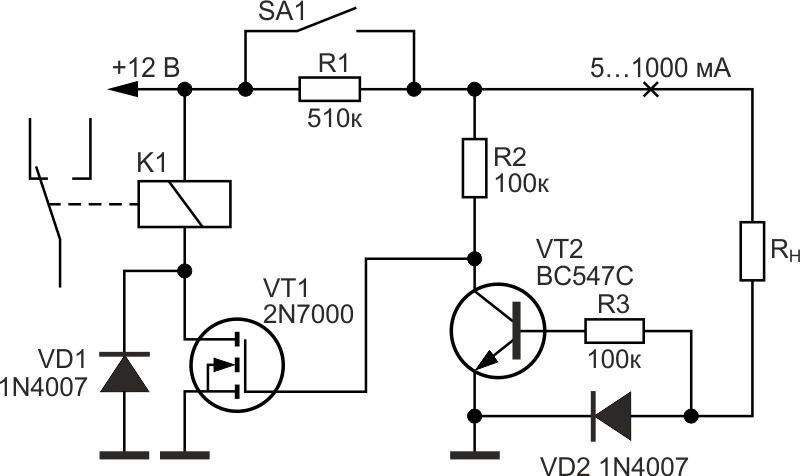

На Рисунке 1 приведена схема релейной защиты, срабатывающей при отключении или обрыве цепи нагрузки. В исходном состоянии, когда выключатель SA1 разомкнут и цепь нагрузки исправна и подключена, ток через нагрузку создает падение напряжения на индикаторе тока – диоде VD2. Это напряжение через резистор R3 приложено к управляющему переходу транзистора VT2. В силу того, что сопротивление резистора R1, подключенного параллельно выключателю SA1, на несколько порядков выше сопротивления нагрузки (от 12 до 2000 Ом), напряжение на коллекторе транзистора VT2 близко к нулю. Соответственно, транзистор VT1 заперт, ток через обмотку реле К1 не протекает.
Релейная схема, срабатывающая на отключение или обрыв сопротивления нагрузки.
Рисунок 1. Релейная схема, срабатывающая на отключение
Предположим, что при разомкнутом выключателе SA1 произошел обрыв нагрузки. Тогда транзистор VT2 остается закрытым, ток через него не протекает, напряжение на коллекторе будет равно напряжению питания. Транзистор VT1 открывается, срабатывает реле К1, включая своими контактами систему сигнализации, либо отключая источник питания. Разумеется, что при этом отключается и сама релейная защита, поэтому для отключения источника питания потребуется второе реле, управляемое от реле К1. Диод VD1 защищает транзистор VT1 от бросков напряжения при коммутации реле.
Рассмотрим варианты работы устройства при замкнутом выключателе SA1. Предположим, что цепь нагрузки исправна. Через сопротивление нагрузки протекает ток, падение напряжения на датчике тока – диоде VD2 в диапазоне токов от 5 мА до 1 А обеспечивает открытое состояние транзистора VT2. Нижняя граница тока 5 мА определяется порогом открывания транзистора VT2. Верхняя граница (1 А) обусловлена максимально допустимым током через диод VT2 и может быть расширена использованием диода, рассчитанного на более высокий прямой ток.
Поскольку транзистор VT2 открыт, напряжение на его коллекторе минимально, следовательно, транзистор VT1 закрыт, и реле К1 обесточено. При обрыве нагрузки транзистор VT2 закрывается, напряжение на его коллекторе возрастает до напряжения питания, транзистор VT1 открывается, включая реле К1.
