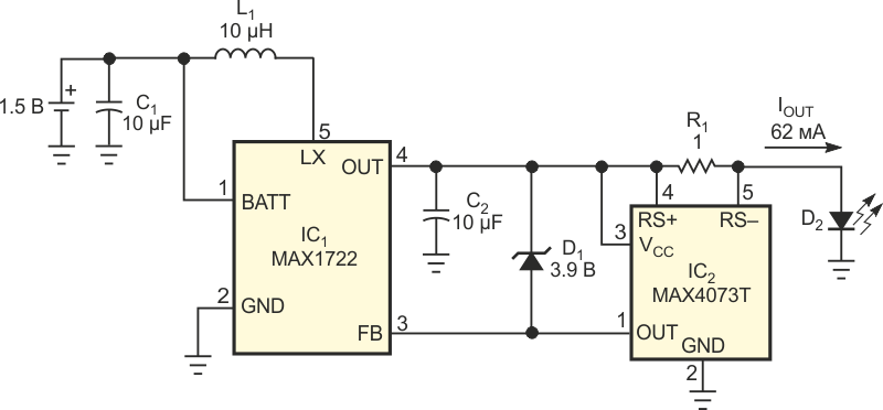

Несмотря на широкое распространение белых светодиодов в различных системах освещения, падающее на них напряжение 3-4 В затрудняет их использование в низковольтных приложениях. Для управления белыми светодиодами выпускаются зарядовые насосы и другие микросхемы, но при низких напряжениях питания 1.5 В в приложениях с одноэлементными батареями они обычно не работают.
Низковольтная схема, способная стабилизировать выходной ток, достаточный для питания белого светодиода, показана на Рисунке 1. Микросхема повышающего преобразователя IC1 может отдавать в нагрузку ток 62 мА при входном напряжении, начиная от 1.2 В, что позволяет использовать его с элементом питания 1.5 В. Поскольку ток светодиода незначителен до тех пор, пока напряжение на нем ниже 3 В, повышающий преобразователь легко запускается при входном напряжении всего 0.8 В.
При питании от одной щелочной батарейки эта схема обеспечивает стабилизированный выходной ток, достаточный для питания белого светодиода.
Рисунок 1. При питании от одной щелочной батарейки эта схема обеспечивает стабилизированный

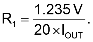

Получая обратную связь от токоизмерительного усилителя IC2 из верхней шины питания, схема позволяет стабилизировать ток, не ухудшая КПД преобразования. Рабочая полоса частот 1.8 МГц микросхемы усилителя IC2 гарантирует устойчивость петли обратной связи. Микросхема IC2 усиливает напряжение на резисторе R1 с коэффициентом 20. Этот большой коэффициент усиления улучшает КПД схемы, позволяя использовать токоизмерительный резистор с небольшим сопротивлением. Рассчитать сопротивление R1 для требуемого выходного тока можно по формуле:
При входном напряжении 1.5 В и выходном токе 62 мА КПД схемы на Рисунке 1 составляет примерно 80%. Стабилитрон D1 обеспечивает защиту выхода от повышенного напряжения. Когда выходное напряжение превышает уровень, равный сумме напряжения стабилитрона (VZ) и напряжения обратной связи 1.235 В микросхемы IC1 (VFB), напряжение обратной связи на выводе 3 увеличивается, и внутренний генератор IC1 останавливается. Таким образом, в отсутствие нагрузки выходное напряжение стабилизируется на уровне VZ + VFB.

  • Мда... ОДНА микросхема ZXSC300 от Zetex, ОДИН транзистор, ОДИН дроссель, даже диод Шоттки не нужен, и - вот он, драйвер белого светодиода, и не от 1,5 В, а от 0,8! Зачем такую гигантскую схему, как в статье, городить?
  • Это по божески... Похожие "умельцы" заставляют мигать диод от Ардуино!
  • А шо ? ... в деньгах есть разница ??? [url]https://www.rlocman.ru/forum/attachment.php?attachmentid=37729&stc=1&d=1556952395[/url]
  • граждане, а вам не кажется безумием использование двух микросхем ради одного светодиода и тока 62mA? Берете YX8015 и один дроссель 47мкГн и ВСЕ!!!
