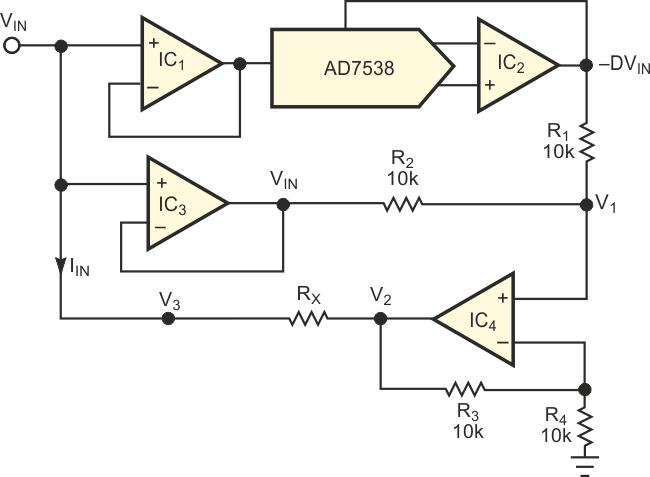

На Рисунке 1 показана схема резистора с цифровым программированием, реализованная на счетверенном операционном усилителе и умножающем ЦАП. Схема эквивалентна резистору, управляемому напряжением. Сопротивление моделируемого резистора RIN пропорционально отношению фиксированного резистора RX и управляющего напряжения. Перечень возможных приложений схемы включает в себя генерацию точных значений сопротивлений для дистанционного управления ждущими мультивибраторами и конфигурирования управляемых напряжением нагрузок в схемах моделирования. 14-разрядный умножающий ЦАП AD7538 обеспечивает линейное управление сопротивлением. Заменив его логарифмическим ЦАП AD7111A, можно получить логарифмический закон управления.
На умножающем ЦАП реализован линейный резистор с цифровым программированием.
Рисунок 1. На умножающем ЦАП реализован линейный резистор

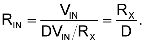

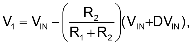

Анализ схемы на Рисунке 1 показывает следующее:
где D – входной код умножающего ЦАП.

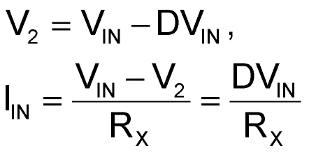

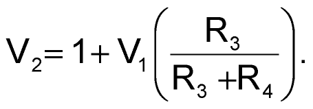

Если R1 = R2 = R3, то
и
Схема на Рисунке 1 работает как управляемый напряжением источник тока. Ее можно адаптировать для использования в качестве базового функционального блока при проектировании биквадратного фильтра. В этом случае схему следует изменить так, чтобы она представляла собой управляемый напряжением конденсатор, а не резистор.
