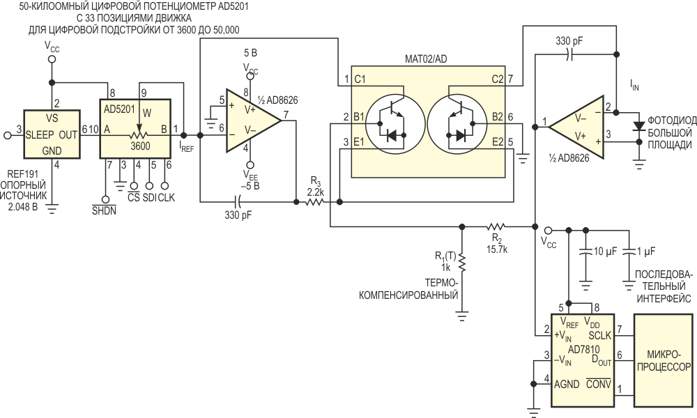

Вместо этого можно с помощью логарифмического усилителя сжать входной сигнал до диапазона 0…4 В, и затем использовать намного более дешевый 10-битный АЦП. Программируемый источник опорного тока позволит сдвигать выходное напряжение на требуемый уровень. Адаптировав схему на Рисунке 1 под требования конкретной задачи, ее можно использовать в приложениях со специфическими комбинациями динамических диапазонов, полярностей и масштабов входных сигналов, или в таких операциях, как нахождение произведения и отношения логарифмов.
Схема программируемого термокомпенсированного логарифмического усилителя.
Рисунок 1. Схема программируемого термокомпенсированного логарифмического усилителя.

Характеристики логарифмического усилителя обычно зависят от нелинейности передаточной функции транзистора. Общая передаточная функция логарифмического усилителя связана с IS и VT, которые зависят от температуры. (IS – это коллекторный ток насыщения транзистора, а VT – «термо-ЭДС» транзистора). Для исключения этой температурной зависимости в схеме использована согласованная пара транзисторов MAT02, устраняющая температурный дрейф IS, и термочувствительный резистивный делитель напряжения, компенсирующий температурный коэффициент VT. Сердцем генератора опорного тока IREF является микросхема REF191. Выходное напряжение регулируется с помощью цифрового потенциометра AD5201. Схема, описанная в этой статье, позволяет программировать 33 уровня опорного тока от 40 мкА до 600 мкА.

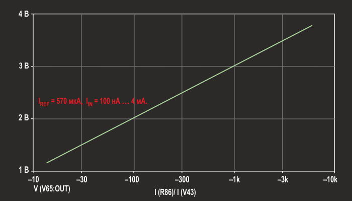

Передаточная характеристика схемы при IREF = 570 мкА.
Рисунок 2. Передаточная характеристика схемы при IREF = 570 мкА.

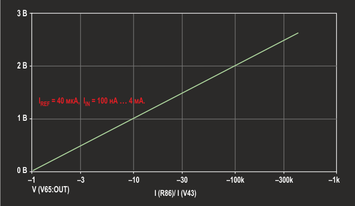

Передаточная характеристика схемы при IREF = 40 мкА.
Рисунок 3. Передаточная характеристика схемы при IREF = 40 мкА.
Комбинация REF191 и AD5201 дает возможность создать источник тока, стабильный по времени и температуре. Для более высокого разрешения можно использовать цифровой потенциометр AD5231 с 1024 положениями движка. AD8626 – это сдвоенный прецизионный усилитель с полевыми транзисторами на входах, однополярным питанием до 26 В, низким потреблением мощности и rail-to-rail выходом, обеспечивающим широкий динамический диапазон. Он сохраняет устойчивость при емкостных нагрузках свыше 500 пФ. На Рисунках 2 и 3 показана передаточная функция логарифмического усилителя на входе АЦП. Для соответствия диапазону однополярных входных напряжений АЦП AD7810 выходной сигнал ограничен диапазоном от 0 до 4 В.
