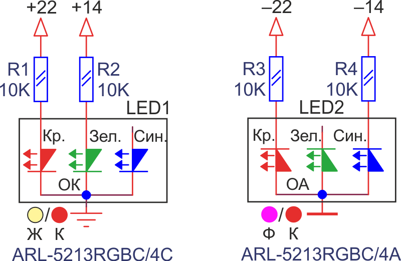

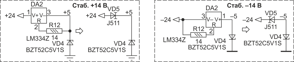

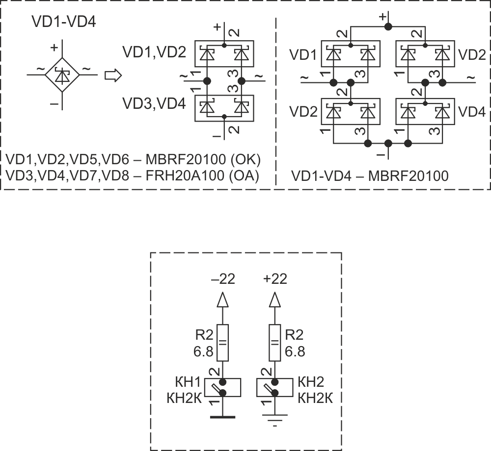

К вспомогательным схемам относятся: схема альтернативной замены источника стабильного тока на микросхеме DA2 (LM334Z) на диодный стабилизатор тока VD5 (J511) – Рисунок 2, схема индикации наличия выходных напряжений стабилизаторов и перегрузки (Рисунок 3), подробно описанная в [1], схема подключения стабилизаторов к выпрямителям и выходному разъему (Рисунок 4), схема альтернативной замены диодов выпрямителей (Рисунок 5а) и, наконец, схема принудительного разряда электролитических конденсаторов с помощью кнопок (Рисунок 5б) при повторном включении питания, если возникнет перегрузка (об этом режиме также подробно рассказано в [1]). В связи с простотой вспомогательных схем, на взгляд автора, в подробном описании их функционирования нет необходимости.

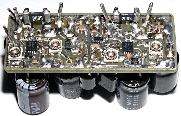

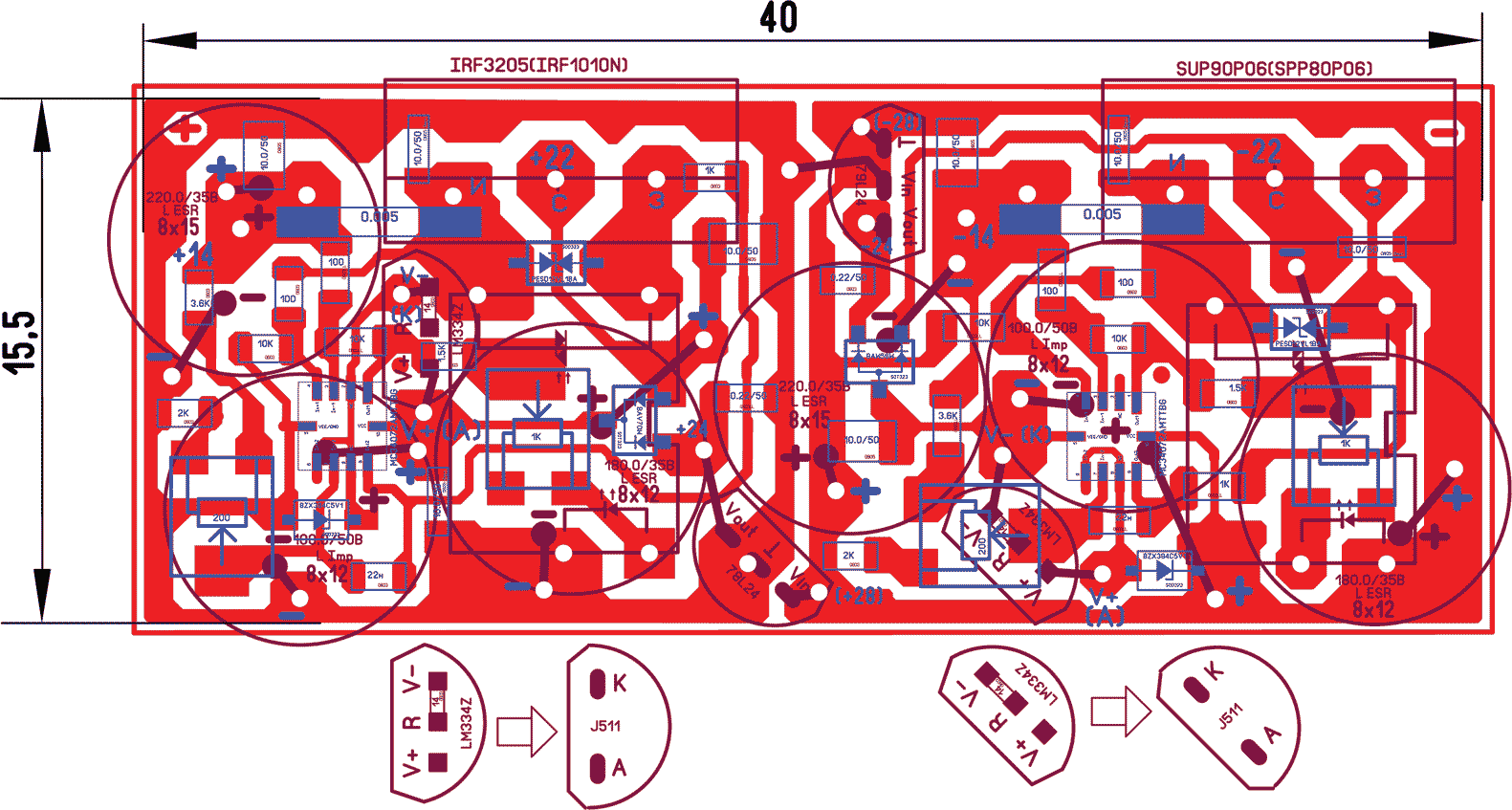

Из разводки платы (Рисунок 6), сделанной автором с помощью программы Sprint Layout 6.0, и eе фотографий (Рисунок 7), можно составить представление о ее размерах и внешнем виде. Поскольку разводка платы с микросхемой MC34072AMTTBG приведена на Рисунке 6 в чисто иллюстративных целях (по ней изготовить плату невозможно), разводка платы с микросхемой MC33072P не приводится. Для изготовления же плат в разделе «Загрузки» дана ссылка на файл разводки в формате *.lay6 для обеих плат (на базе MC34072AMTTBG и MC33072P). Фотография платы с микросхемой MC33072P для экономии места в статье также не приводится (плата имеет примерно такой же вид, как и плата, показанная на Рисунке 7).
Фотографии платы стабилизаторов: а - вид со стороны дорожек, б - вид с обратной стороны.
Рисунок 7. Фотографии платы стабилизаторов: а – вид со стороны дорожек,
б – вид с обратной стороны.
Здесь следует отметить один нюанс, касающийся как самой разводки, так и изготовления плат, и, возможно, повлиявший на существенно сниженный уровень пульсаций выходных напряжений стабилизаторов. Хотя разводка, показанная на Рисунке 6, и односторонняя, т.е. вторая сторона платы не используется, эту вторую сторону можно использовать как дополнительный «земляной» контур. В этом случае плата будет уже двусторонней, причем, поскольку компоненты навесного монтажа расположены на слое платы, противоположном слою дорожек, и припаяны к контактным площадкам через сквозные отверстия, на слое, где расположен «земляной» контур, для выводов компонентов навесного монтажа, не контактирующих с «землей», должны быть предусмотрены своего рода «прогалины». Как развести и изготовить подобную плату своими силами, подробно описано в статье автора [2]. В приведенном в дополнительных материалах к статье файле разводки используются обе стороны, однако, если изготовление двусторонней платы по каким-то причинам затруднено, платы могут быть изготовлены полностью односторонними. В этом случае, возможно, уровень пульсаций выходных напряжений будет чуть и увеличен, однако, по опыту автора, – не более чем в 1.5 – 2 раза.

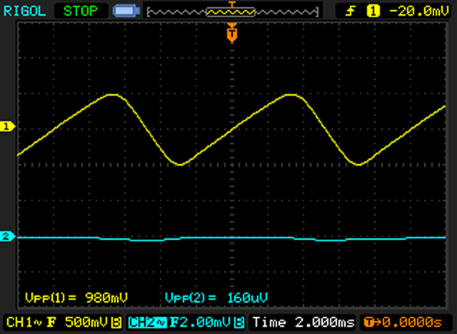

Испытания стабилизаторов проводились по той же методике, что и в [1], которая там подробно описана, поэтому здесь не приводится. На Рисунке 8 показаны осциллограммы пульсаций входных и выходных напряжений стабилизаторов. Если сравнить эти осциллограммы с осциллограммами, приведенными на Рисунке 12 в [1], то можно заметить, что уровень пульсаций выходных напряжений снизился в 2 раза (для +14 В – 160 мкВ против 320 мкВ в [1], и для –14 В – 240 мкВ против 480 мкВ в [1]). Здесь, как говорят, комментарии излишни.
Осциллограммы пульсаций входных (желтый) и выходных (бирюзовый) напряжений стабилизаторов при токе 9.5 А: a - положительного (+14 В), б - отрицательного (-14 В).
Рисунок 8. Осциллограммы пульсаций входных (желтый) и выходных (бирюзовый)
напряжений стабилизаторов при токе 9.5 А: a – положительного (+14 В),
б – отрицательного (–14 В).
Подсчитаем, во сколько раз размах пульсаций выходных напряжений меньше размаха пульсаций входных. Для Рисунка 8а имеем: 980 мВ/0.16 мВ = 6125 или 75.74 дБ ≈ 76 дБ. Для Рисунка 8б: 1000 мВ/0.24 мВ = 4167 или 72.39 дБ ≈ 72 дБ.
Изменения выходных напряжений стабилизаторов в зависимости от изменения тока нагрузки в диапазоне от 0 (без нагрузки) до 9.5 А не отличаются от тех, что приведены в [1], и составляют не более ±10 мВ.
