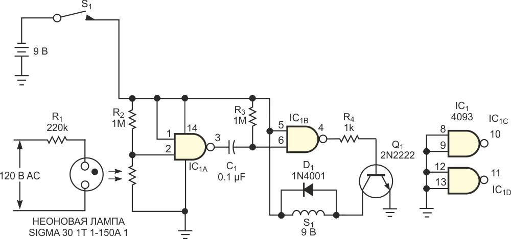

Схема на Рисунке 1 представляет собой простое устройство для контроля напряжения сети переменного тока. Контроль питания важен, например, в системах обогрева и охлаждения, где длительное отсутствие сетевого напряжения может привести к повреждению оборудования. Схема на Рисунке 1 почти не потребляет мощность от сети переменного тока. Небольшой расход тока батареи порядка 5 мкА обеспечивает ей большой срок службы в этом приложении. Оптопара состоит из неоновой лампы и фотоэлемента. При наличии сетевого напряжения неоновая лампа, ток которой ограничен резистором R1, будет светиться. Низкое потребление мощности делает неоновую лампу идеальной для этого приложения. Сопротивление фотоэлемента в оптопаре низкое, когда фотоэлемент освещен, и высокое, когда освещение отсутствует. Резистор R2 ограничивает ток фотоэлемента.
Эта схема устанавливает флаг или включает визуальный сигнал тревоги при пропадании напряжения сети переменного тока.
Рисунок 1. Эта схема устанавливает флаг или включает визуальный сигнал тревоги при
IC1A из микросхемы счетверенного логического элемента «И-НЕ» с триггером Шмитта выполняет функцию буфера для оптопары. При наличии сетевого напряжения выход IC1A имеет высокий уровень, а в случае аварии уровень становится низким. На элементе IC1B сделан одновибратор, запускаемый отрицательным фронтом. Он формирует положительный импульс длительностью примерно 0.8R3C1 (~0.8 с), Выходной импульс через токоограничительный резистор R4 включает транзистор Q1, который активирует соленоид S1. Диод обратного хода D1 защищает транзистор Q1 от индуктивных выбросов, создаваемых соленоидом при выключении. S1 можно использовать для установки флага или для включения визуального сигнала тревоги. Флаг остается взведенным до тех пор, пока не будет сброшен вручную, чтобы подготовить схему к фиксации следующей аварии.
