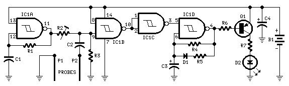

Схема контроля влажности почвы
Свтодиод включается при необходимости полива растений
Очень низкий ток потребления от батареи 3 В

Назначение устройства:
Схема предназначена для того, чтобы подавать сигнал, если растения нуждаются в поливе. Светодиод начинает мигать, если почва в цветочном горшке слишком пересохла, и гаснет при увеличении влажности. Подстроечный резистор R2 позволяет адаптировать чувствительность схемы под различные типы грунта, размеры цветочного горшка и виды электродов.
Развитие схемы:
Это небольшое устройство пользовалось большим успехом у любителей электроники на протяжении многих лет, начиная с 1999 г. Тем не менее, переписываясь все эти годы со многими радиолюбителями, я понял, что некоторые критические замечания и предложения должны быть учтены. Схема была усовершенствована за счет добавления в нее четырех резисторов, двух конденсаторов и одного транзистора. В результате устройство стало проще в настройке и устойчивее в работе, а яркость свечения удалось увеличить, не используя сверхярких светодиодов.
Было проведено много опытов с различными цветочными горшками и различными датчиками. И хотя, как несложно себе представить, цветочные горшки и электроды сильно отличались друг от друга, сопротивление между двумя электродами, погруженными в почву на 60 мм на расстоянии порядка 50 мм, всегда находилось в пределах 500…1000 Ом при сухой почве, и 3000…5000 Ом при влажной
Работа схемы:
Микросхема IC1A и связанные с ней R1 и C1 образуют генератор прямоугольных импульсов с частотой 2 кГц. Через подстраиваемый делитель R2/R3 импульсы поступают на вход вентиля IC1B. При низком сопротивлении между электродами (т.е., если влаги в цветочном горшке достаточно) конденсатор C2 шунтирует вход IC1B на землю, и на выходе IC1B постоянно присутствует высокий уровень напряжения. Вентиль IC1C инвертирует выходной сигнал IC1B. Таким образом, вход IC1D оказывается блокированным низким уровнем напряжения, и светодиод, соответственно, выключен.
При высыхании почвы в горшке, сопротивление между электродами возрастает, и C2 перестает препятствовать поступлению импульсов на вход IC1B. Пройдя через IC1C, импульсы 2 кГц попадают на вход блокировки генератора, собранного на микросхеме IC1D и окружающих его компонентах. IC1D начинает генерировать короткие импульсы, включающие светодиод через транзистор Q1. Вспышки светодиода указывают на необходимость полива растения.
На базу транзистора Q1 подаются редкие пачки коротких отрицательных импульсов частотой 2 кГц, вырезанные из входных импульсов. Следовательно, и светодиод вспыхивает 2000 раз в секунду, однако человеческий глаз воспринимает такие частые вспышки как постоянное свечение.
Замечания:
  • Для предотвращения окисления электродов используется их питание прямоугольными импульсами.
  • Электроды изготавливаются из двух отрезков зачищенного одножильного провода, диаметром 1 мм и длиной 60 мм. Можно использовать провод, применяемый для прокладки электропроводки.
  • Электроды необходимо полностью погрузить в землю на расстоянии 30…50 мм друг от друга. Материал электродов, размеры и расстояние между ними, в целом, не имеют большого значения.
  • Потребление тока порядка 150 мкА при выключенном светодиоде, и 3 мА при включении светодиода на 0.1 секунду каждые 2 секунды, позволяет устройству работать годами от одного комплекта батарей.
  • При таком небольшом токе потребления в выключателе питания просто нет необходимости. Если, все же, возникнет желание выключить схему, достаточно закоротить электроды.

  • 2 кГц с выхода первого генератора можно проверить без пробника или осциллографа. Их можно просто услышать, если подсоединить электрод Р2 ко входу усилителя низкой частоты с динамиком, а если есть древний высокоомный наушник ТОН-2, то можно обойтись и без усилителя.
  • Схема собрана четко по мануалу и рабочая на 100%!!! ...так что если вдруг "НЕ работает", то это просто неправильная сборка или детали. Честно говоря, до последнего не верил, что "рабочая".

  • Странно, схему собрал и она прекрасно работает но только светодиод "при необходимости полива" полноценно мерцает с частотой приблизительно 2кГц, а не горит постоянно как говорят некоторые форумчане. Что в свою очередь обеспечивает эконимию при использовании батареек. А также немаловажно, что при таком низком питании электроды в земле мало подвергаются коррозии особенно анод. И ещё один момент при определенном уровне влажности светодиод начинает еле еле светиться и так может продолжаться длительное время, что не позволило мне использовать эту схему для включения помпы. Думаю, что для надёжного включения помпы нужен какой-то определитель импульсов указанной частоты поступающих с этой схемы и дающий "команду" на управление нагрузкой. Прошу СПЕЦОВ подсказать схему реализации такого девайса. Хочу на основе этой схемы осуществить автополив на даче.

  • всегда находилось в пределах 500…1000 Ом при сухой почве, и 3000…5000 Ом при влажной - в смысле - наоборот !!??
  • Помойму фигня это. Со временем на электродах откладываются соли и система срабатывает не вовремя. Пару лет назад занимался этим, только делал на двух транзисторах по схеме из журнала МК. На неделю хватало, а дальше смещалось. Срабатывал насос и не отключался, заливая цветок. В сети встречал схемы на переменном токе, вот их думаю следует попробовать.
