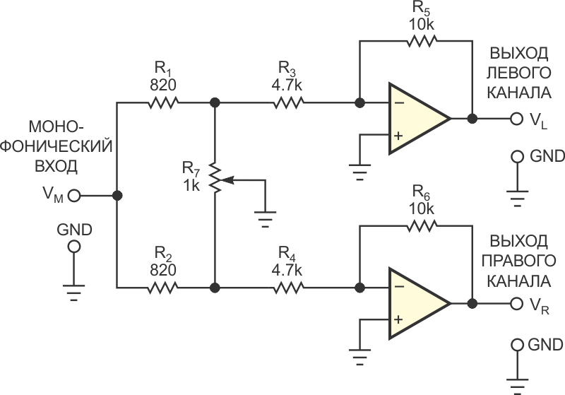

Одна из функций, часто требуемых в приложениях микширования звука, состоит в подмешивании сигнала монофонического или одноканального источника в стерео звуковое поле. Панорамным потенциометром аудио инженеры называют схему, которая из монофонического сигнала формирует левый и правый сигналы соответствующих амплитуд и размещает образ этого сигнала в любом месте звукового поля. Чтобы громкость добавленного сигнала не зависела от его положения в пространстве, сформированные сигналы левого и правого каналов должны иметь постоянную суммарную мощность, а не постоянное суммарное напряжение.
В этой базовой схеме панорамного потенциометра положение движка R7 управляет положением монофонического образа в стереофоническом аудиосигнале.
Рисунок 1. В этой базовой схеме панорамного потенциометра положение
Широко используемая схема, показанная на Рисунке 1, выполняет эту функцию путем разделения монофонического сигнала между двумя стереоканалами и изменения коэффициента усиления каждого канала от нуля до M, так что при среднем положении движка потенциометра R7 усиление обоих каналов равно 0.707M. Если правильно рассчитать номиналы компонентов, необходимые для выполнения этих условий, то схема будет обладать замечательным свойством, заключающимся в том, что для всех положений движка R7 сумма мощностей в левом и правом каналах будет постоянна с точностью до 0.19 дБ.

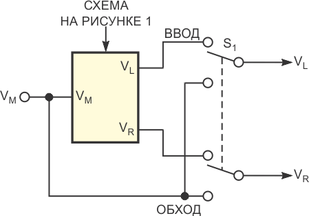

Исключать панорамный потенциометр из цепи прохождения сигнала можно с помощью двухполюсного двухпозиционного переключателя, но такая схема сложна в подключении и создает коммутационные помехи.
Рисунок 2. Исключать панорамный потенциометр из цепи прохождения

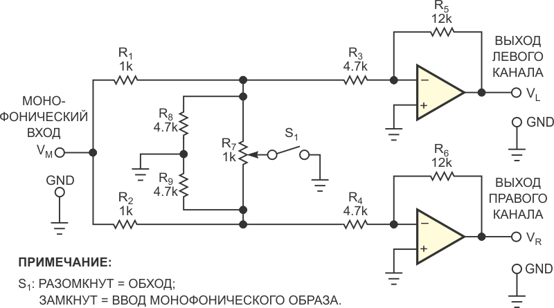

Добавление резисторов R7, R8 и однополюсного переключателя на одно направление S1 упрощает подключение схемы и минимизирует переходные процессы.
Рисунок 3. Добавление резисторов R7, R8 и однополюсного переключателя на одно направление
Чтобы обойти схему и таким образом исключить ее из цепи прохождения аудиосигнала, можно использовать двухполюсный двухпозиционный переключатель S1 (Рисунок 2). В качестве альтернативы можно добавить два резистора и использовать однополюсный переключатель на одно направление. Схема на Рисунке 3 имеет те же характеристики усиления, что и вариант на Рисунке 1. Замыкание переключателя S1 включает функцию панорамного потенциометра, а размыкание фиксирует звуковой образ в центральном положении. Кроме того, с практической точки зрения схема на Рисунке 3 упрощает межсоединения и не создает значительных коммутационных помех, поскольку включение функции панорамного потенциометра сводится лишь к заземлению движка R7. Даже если вы не подбираете специальных компонентов и не обращаете внимания на допуски их номиналов, схема вносит максимальную ошибку усиления всего 0.21 дБ.
