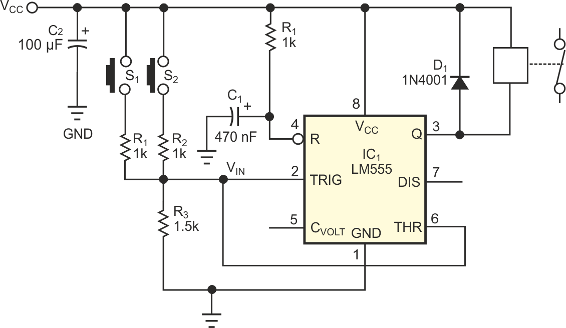

Схема на Рисунке 1 обеспечивает защитную блокировку, которая перед включением реле проверяет нажатие двух кнопок. Если нажать две кнопки, включится реле. После этого одну из кнопок можно отпустить, но реле не выключится. Схема была предназначена для блокировки двигателя подводной силовой установки. При работе с такими устройствами на поверхности человек может случайно нажать на выключатель привода, который установлен внутри рукояток силового агрегата. Объединение по «И» двух выключателей делает устройство более безопасным, но требует для управления двух рук, что иногда бывает крайне неудобно. Для запуска двигателя с помощью схемы на Рисунке 1 нужны две руки, однако для того, чтобы он продолжал работать, достаточно одной руки. Если ни одна из кнопок не нажата, двигатель останавливается. В схеме нетипичным способом используется микросхема таймера 555 (IC1). Таймер в этой схеме работает как оконный компаратор с последующим элементом памяти.
Нажатие двух кнопок включает реле; нажатие одной кнопки удерживает его во включенном состоянии.
Рисунок 1. Нажатие двух кнопок включает реле; нажатие одной кнопки удерживает его
Нажатие одной кнопки устанавливает на входе TRIG напряжение, уровень которого находится между двумя порогами компаратора и, следовательно, не влияет на состояние внутреннего триггера таймера 555. Только при нажатии двух кнопок напряжение поднимается выше верхнего порогового уровня и устанавливает внутренний триггер микросхемы. Отпускание одной кнопки возвращает входное напряжение обратно к среднему значению между порогами окна и не оказывает влияния на состояние триггера. Отпускание двух кнопок подключает вход к земле, то есть, ниже нижнего порога переключения, и выход сбрасывается. Поскольку пороговые уровни таймера задаются резистивным делителем, напряжение питания не оказывает влияния на поведение схемы. Вход сброса R таймера 555 подключен к RC-цепочке, обеспечивающей сброс микросхемы при включении питания. Варьируя сопротивление резистора, можно изменять условия работы схемы. Высокая нагрузочная способность микросхемы 555 позволяет управлять почти любым реле. Диод на выходе защищает таймер 555 от противоЭДС катушки реле, возникающей, когда реле выключается.
Пороговые уровни микросхемы 555 равны одной трети и двум третям напряжения питания. Сопротивления резисторов R1 и R2 равны. Пока ни одна кнопка не нажата, вход через резистор R3 подключен к земле. При нажатии одной кнопки входное напряжение увеличивается до
Если нажать обе кнопки, входное напряжение увеличится до
Если R3 = 1.5 кОм и R1 = R2 = 1 кОм, условия работы схемы будут следующими:
  • Нет нажатых кнопок: VIN = 0 В; выход выключен.
  • Нажата одна кнопка: VIN = 0.6VCC – ниже верхнего порога 0.66VCC; состояние схемы не меняется.
  • Нажаты две кнопки: VIN = 0.75VCC – выше верхнего порога 0.66VCC; реле включается.
Схема поддается модификации. Можно добавить аварийное выключение, присоединив выключатель параллельно конденсатору C1. А подключение конденсаторов параллельно резисторам R1 и R2 добавит задержку срабатывания схемы. Можно также изменить пороговые уровни, включив резистор между выводом 5 таймера и шиной VCC или землей.

  • Мне видится не очень высокая надёжность схемы. Что если в кабель, идущий до кнопок, попадёт влага? Или в контакты кнопок. В какой-то момент сопротивление этого влажного участка может оказаться как раз в окне срабатывания компаратора, и реле сработает. Как бы не привела эта влага к человеческим травмам при самопроизвольном включении агрегатов от этого реле. Если копнуть ещё глубже, подобные устройства безопасности исполняют на основе двух независимо работающих контуров (цепей). Если один из контуров будет разомкнут - схема выключается и не включится, пока не произвести её сброс отдельной, ещё одной кнопкой. Вот это будет безопасность по всем правилам, на уровне. А в этой схеме входной канал у двух кнопок - един, и теоретически подвержен ложным срабатываниям.
  • =dimmich;322739]Мне видится не очень высокая надёжность схемы. Если копнуть ещё глубже, подобные устройства безопасности исполняют на основе двух независимо работающих контуров (цепей). Если один из контуров будет разомкнут - схема выключается и не включится, пока не произвести её сброс отдельной..... Если с 1 частью Вашего ответа совершенно согласен, то со 2, увы. Подобные схемы в 95% ставят на станочном оборудовании, допустим пресс, рубка металла (что бы человек выставил заготовку и положил обе руки на кнопки), при обычном последовательном включении цепь замкнется. Некоторые "умники" хотят денег и просят электриков заблокировать 1 кнопку, хотя в последние 20 лет этим и производители изделий не брезгуют, это повышает производительность, но нарушает технику безопасности. Затем рубятся пальцы и пострадавший обвиняется, что смотрел не на деталь, а на соседние сиськи - поэтому и выхватил и дальнейшая жизнь без пальцев - его проблемы.
