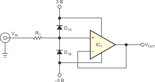

Для измерения некоторых параметров, таких как pH (кислотность) и биопотенциалы, требуются буферные усилители с высоким входным сопротивлением. Микросхемы усилителей с низкими значениями напряжений смещения и входных токов предлагают многие производители полупроводников, но при подключении кабеля датчика к схеме усилителя существует риск повреждения электростатическим разрядом (ESD), что требует соответствующей защиты усилителя. Пример неудовлетворительного решения этой проблемы показан на Рисунке 1. Резистор R1 ограничивает ток, создаваемый ESD, а диоды D1A и D1B не позволяют входному напряжению усилителя IC1 превысить уровни шин питания. К сожалению, при шунтировании 400-мегаомного входного импеданса датчика pH даже диоды с малой утечкой, такие как MMBD1503A, выпускаемые ON Semiconductor, создают значительные напряжения смещения.
В обычной схеме защиты от электростатических разрядов диоды ограничивают входное напряжение усилителя до уровня его шин питания, но являются причиной нежелательных токов утечки.

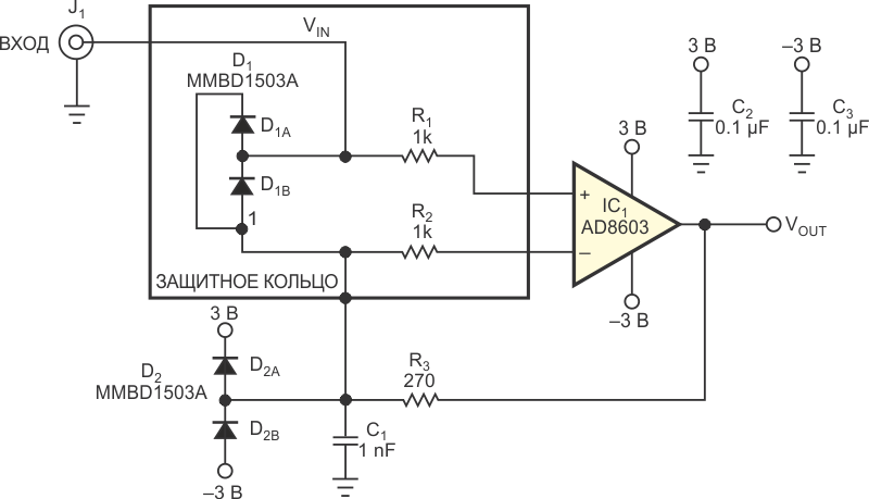

Альтернативный подход иллюстрируется схемой на Рисунке 2. Усилитель AD8603 компании Analog Devices с низкими входными токами и низкими токами смещения выполняет функцию входного буфера с единичным усилением. Для любого нормального входного сигнала выходное напряжение схемы VOUT равно входному напряжению VIN. Поэтому напряжение на диоде защиты от электростатических разрядов D1A или D1B приближается к 0 В, и ток утечки ни одного из диодов не влияет на выходной сигнал датчика. В зависимости от полярности ESD, приложенного к входному разъему схемы, высоковольтный пик разряжается через диод D1A или D1B на положительную или отрицательную шину питания. Конденсатор C1 работает как промежуточное «хранилище заряда», которое уменьшает скорость нарастания пика ESD и защищает выходной каскад микросхемы IC1 от защелкивания, пока диод D2A или D2B не начнет отводить ток ESD в положительную или отрицательную шину питания. По сути, C1 компенсирует паразитную емкость D1.Резистор R3 обеспечивает устойчивость микросхемы IC1 при подключении емкостной нагрузки.
В этой альтернативной схеме напряжение на обеих половинах D1 в нормальном режиме приближается к нулю и не приводит к возникновению токов утечки. Во время электростатического разряда оба диода проводят ток, защищая входы микросхемы IC1.

Во время электростатического разряда проводить ток могут как D1, так и D2, но при этом входное напряжение VIN превышает напряжение шины питания только на два прямых напряжения диода. Резисторы R1 и R2 ограничивают входные токи усилителя ниже рекомендованного изготовителем максимального уровня 5 мА.

  • Интересная статья, но есть пару моментов: 1) Как отнесется ОУ к емкости в 1 нФ на своем инвертирующем входе? Оценка стабильности? 2) Почему такие жиденькие (на глаз толщина 0,2мм) проводники в защитной цепи? Ну и я бы пожалуй оторвал R2 от диодов и завел его напрямую на выход ОУ, при этом 1) отпадает необходимость защиты от статики инвертир.входа, 2) на инвертир.входе не сидит емкость, 3) все преимущества исходной схемы сохраняются!
