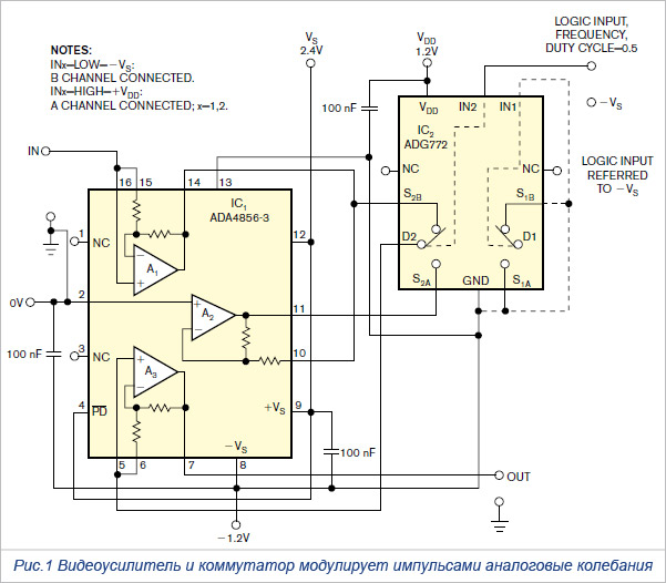

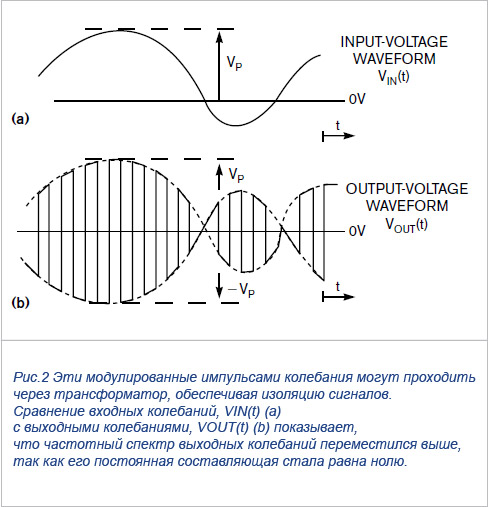

Схема, приведенная на рис.1, позволяет преобразовать случайное, достаточно медленное изменение напряжения сигнала в новый сигнал, в котором мгновенное значение напряжения исходного сигнала заменяется на такое же, но постоянно меняющее знак с положительного на отрицательный. Новый сигнал сохраняет информацию об исходном сигнале, а его среднее значение приблизительно равно нулю. Такая ситуация сохраняется для любого исходного сигнала, даже для постоянного напряжения. Близкая к нулевой составляющая постоянного тока данной схемы, в сочетании с переносом частотного диапазона сигнала вверх, позволяет модулированному сигналу легко проходить через трансформатор (рис.2).
В схеме используется всего полторы микросхемы выпускаемые компанией Analog Devices. IC1 - это строенный видео усилитель ADA4856-3 с коэффициентом усиления 2. Усилитель A1 работает как повторитель напряжения, что обеспечивает максимально гладкую и плоскую частотную характеристику. Усилитель A2 служит инвертором, имея коэффициент усиления минус один, и A3 - преобразователь полного сопротивления с коэффициентом усиления по напряжению равным единице.
IC2, ADG772, это быстродействующий мультиплексор 2-на-1, по очереди подключает выходы усилителей A1 и A2 ко входу A3. Вы должны установить скважность управляющего логического сигнала, IN2, близкой к 0.5 для обеспечения «нулевого» среднего значения выходного напряжения, даже при отличном от нуля входном напряжении. При глубине модуляции, или частоте управляющего логического сигнала равной приблизительно 6 МГц, постоянная составляющая выходного напряжения незначительно меняется под влиянием низкочастотного напряжения смещения всей схемы, составляя менее 4 мВ.
Проведенные эксперименты подтвердили получение этой величины при значении входного напряжения равном 0 В и равном прецизионному опорному напряжению 0.8188 В. На частоте модуляции 60 МГц, постоянная составляющая выходного напряжения для входного напряжения 0 В осталась равной приблизительно 4 мВ, и возросла приблизительно до 175 мВ для входного напряжения 0.8188 В. Это так же является прекрасным результатом, так как ADG772 является мультиплексором/переключателем типа ВВМ (размыкающим перед замыканием). Во время временного интервала tBBM, его типовая длительность составляет 5 нс, оба ключа S2A и S2B временно размыкаются.
Таким образом, соответствующий ключ находится во включенном состоянии в течении каждого полупериода 60 МГц управляющего сигнала, длительностью приблизительно 8.2 нс, что оставляет собственно для включенного состояния ключа время равное всего 3.2 нс. Допустимая разница во времени срабатывания ключей S2A и S2B составляющая 320 пс может вызвать изменение постоянной составляющей сигнала на 81.88 мВ. Соответствующая постоянная составляющая выходного напряжения для входного напряжения 0 В и входного напряжения 0.8188 В различается приблизительно на 175 мВ и возникает в результате разницы во времени включенного состояния ключей S1A и S1B. Вы можете оценить эту разницу с помощью следующего выражения:
Таким образом, для этого приложения подошел бы аналоговый мультиплексор, имеющий быстродействие и полосу пропускания как и у ADG772, но имеющий тип MBB (замыкающий перед размыканием). При частоте переключения 60 МГц, каналы такого мультиплексора будут во включенном состоянии в три раза дольше, и разница во времени включения каналов А и В будет менее значимой. Для предотвращения перегрузки коротким замыканием усилителей A1 и A2, вы можете установить на выходах усилителей A1 и A2 SMD резисторы номиналом 20 Ом при использовании мультиплексора MBB типа.
