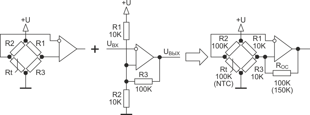

Для того чтобы понять принципиальную схему устройства, предназначенного для включения-выключения вентилятора в зависимости от температуры радиатора, прежде всего, необходимо уяснить, что представляет собой датчик температуры, используемый в схеме. Таким датчиком является термистор (терморезистор, термометр сопротивления и т.п.). Это полупроводниковый прибор, сопротивление которого зависит от температуры. Причем, с увеличением температуры сопротивление термистора уменьшается, или, другими словами, он имеет отрицательный температурный коэффициент (Negative Temperature Coefficient – NTC). Он так и называется: NTC-термистор, или просто – NTC. Зависимость сопротивления NTC от температуры нелинейна, поэтому, чтобы существенно линеаризовать эту зависимость, применяют классический мост Уитстона совместно с ОУ в дифференциальном включении (Рисунок 1а, [3]). Баланс такого моста наступает при условии R2/Rt = R1/R3, где Rt – как раз и есть сопротивление термистора. При равенстве R1 = R3, очевидно, что порог переключения в схеме Рисунок 1а будет составлять U/2, где U – напряжение питания. Другими словами, если напряжение на инвертирующем входе ОУ ниже порога U/2, то выходное напряжение будет иметь высокий потенциал, равный напряжению питания U (при условии, что ОУ обладает свойством Rail-To-Rail, означающим, что он способен воспроизвести выходной сигнал в диапазоне напряжений вплоть до напряжений питания и «земли»). Если же это входное напряжение выше порога, то выходное напряжение будет иметь нулевой («земляной») потенциал. Однако если входное напряжение находится близко к порогу, то это приведет к частым переключениям. Для того чтобы избавиться от таких частых переключений, необходимо ввести в схему некоторый гистерезис. Подобным свойством, как известно, обладает триггер Шмитта, сконструированный (в том числе) на ОУ (Рисунок 1б, [3]). Это свойство триггер Шмитта приобретает за счет введения положительной обратной связи с помощью резистора R3. Размах напряжения гистерезиса в этой схеме составляет [3]:
  (1)
Если теперь объединить схемы Рисунок 1а и Рисунок 1б или, другими словами, ввести положительную обратную связь RОС в схему 1а, то получим схему уже с гистерезисом (Рисунок 1в), которая и является основой для принципиальной схемы устройства. Из уравнения (1) следует, что для схемы Рисунок 1в при фиксированных значениях R1 и R3 и при их равенстве R1=R3=RГ размах напряжения гистерезиса UГИСТ будет определяться (при заданном U) отношением RГ/2RОС: чем оно меньше, тем уже гистерезис.
Использование фильтра третьего порядка с частотой среза 30 кГц позволяет наблюдать выходной сигнал усилителя класса D с помощью осциллографа.
Рисунок 1. Использование моста Уитстона (а) и триггера Шмитта (б) в структурной схеме
измерения температуры (в).
Здесь необходимо отметить, что все предыдущие рассуждения касались только электрических параметров схем (в основном, напряжений), а как обстоит дело, когда имеется реальная температура, и как при этом условии будет работать схема? Для этого необходимо произвести градуировку схемы (см. далее), или, другими словами, подобрать номинал резистора R2 (Рисунок 1в) таким образом, чтобы при превышении температурой верхнего порога вентиляторы включались, а при температуре ниже определенного порога – выключались.
И последнее, наиболее важное свойство схемы Рисунок 1в, которое следует особо подчеркнуть. Как видно из этой схемы, точка соединения резистора R2 и термистора Rt подключена к инвертирующему входу ОУ. Это означает, что при повышении напряжения в этой точке и пересечения им (напряжением) верхнего порога выходное напряжение ОУ скачком переключается в низкий уровень (потенциал «земли»), а при снижении напряжения и пересечения им нижнего порога, выходное напряжение скачком переключается в высокий уровень (напряжение питания). Кроме того, поскольку термистор подключен к нижней части плеча R2Rt и имеет отрицательный температурный коэффициент, при увеличении температуры сопротивление Rt начинает уменьшаться, и в связи с этим напряжение в точке соединения R2 и Rt (то есть на инвертирующем входе ОУ) начинает снижаться, а при уменьшении температуры – повышаться. Из этого следует, что верхний порог температуры соответствует нижнему порогу напряжения, а нижний порог температуры – верхнему порогу напряжения на инвертирующем входе ОУ.
Вышеизложенное означает, что при повышении температуры и пересечении верхнего порога температуры выходное напряжение ОУ скачком переключается в высокий уровень (напряжение питания), а при снижении температуры и пересечении нижнего порога температуры, выходное напряжение ОУ скачком переключается в низкий уровень (потенциал «земли»). Это основное свойство схемы и будет использовано в дальнейшем при объяснении работы уже принципиальных схем.

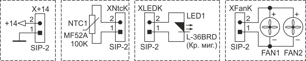

Ко всем четырем разъемам подключаются двухпроводные кабели, которые одним концом, соответственно, соединены: с напряжением питания +14 В (Рисунок 3а), термистором (Рисунок 3б), светодиодом (Рисунок 3в) и вентиляторами (Рисунок 3г), а на вторых их концах расположены цанговые двухконтактные гнезда SIP2, являющиеся ответными к цанговым штырям PSLM-2, расположенным на плате устройства (Рисунок 2).
Кабели подключения питания (а), термистора (б), светодиода (в) и вентиляторов (г).
Рисунок 3. Кабели подключения питания (а), термистора (б), светодиода (в) и вентиляторов (г).

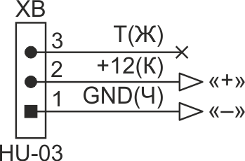

Кабель питания состоит из двух проводов МГТФ-0.3, кабели для термистора и светодиода – из двух проводов МГТФ-0.1, а кабели для вентиляторов – из тех же проводов, с которыми поставляются вентиляторы. Здесь необходимо отметить, что из вентилятора выходит кабель из трех проводов, который на конце имеет 3-штырьковый разъем – гнездо HU-03 (Рисунок 4). Эти три провода маркируются разными цветами: черный («земля»), красный (+12 В) и желтый – датчик числа оборотов вентилятора, предназначенный для его подключения к тахометру (Т). Этот провод не используется, а потому удаляется. Он может быть либо просто «откушен» кусачками в том месте, где он отходит от вентилятора, либо, что сделано автором, вообще отпаян от контакта, расположенного под липкой пленкой на корпусе вентилятора (ее край необходимо отлепить и после отпайки провода прилепить на место).
