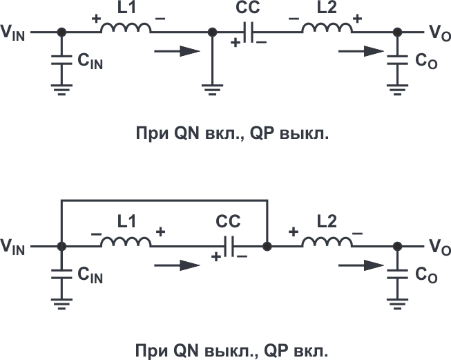

Правильный выбор активных и пассивных компонентов требует хорошего понимания того, каковы уровни напряжений и токов, воздействующих на элементы в каждом квадранте. Для этого на Рисунке 2 показаны функциональные топологии для положительного выходного напряжения.
Топологии преобразователя в двухквадрантном режиме при положительном выходном напряжении.
Рисунок 2. Топологии преобразователя в двухквадрантном режиме при

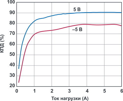

Измеренная зависимость КПД от тока нагрузки показана на Рисунке 3. КПД схемы при положительном выходном напряжении больше, чем при отрицательном напряжении, что соответствует результатам теоретических расчетов. Напряжения и токи, воздействующие на компоненты, намного выше в конфигурации с отрицательным выходным напряжением, что увеличивает потери и снижает КПД.
Зависимость КПД преобразователя от тока нагрузки при входном напряжении 12 В и выходных напряжениях +5 В и -5 В.
Рисунок 3. Зависимость КПД преобразователя от тока нагрузки при
входном напряжении 12 В и выходных напряжениях +5 В и –5 В.

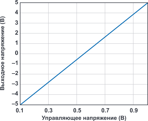

Рисунок 4 иллюстрирует отличную линейность зависимости выходного напряжения от управляющего напряжения VCTRL. Для этой конфигурации схема была нагружена резистором 1 Ом, а управляющее напряжение менялось от 0.1 В до 1 В.
График зависимости выходного напряжения VO от управляющего напряжения VCTRL. При изменении VCTRL от 0.1 В до 1 В VO изменяется от -5 В до +5 В.
Рисунок 4. График зависимости выходного напряжения VO от
от 0.1 В до 1 В VO изменяется от –5 В до +5 В.
