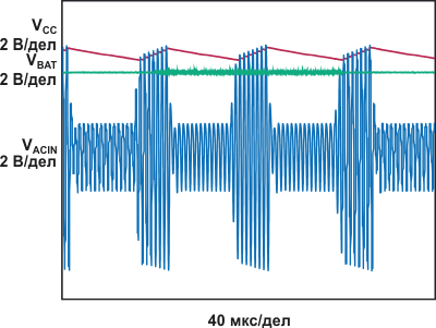

Зарядку аккумуляторов носимых устройств все чаще делают беспроводной, что повышает удобство использования, устраняя необходимость в кабелях или открытых разъемах на носимых устройствах. DC/DC преобразователь зарядного устройства  LTC4126 оснащен беспроводным контроллером питания, позволяющим ему беспроводным путем принимать энергию от переменного магнитного поля, создаваемого передающей катушкой (например, в решении с микросхемой LTC6990). Беспроводной контроллер питания выпрямляет переменное напряжение, поступающее с резонансного контура приемной стороны, в постоянное напряжение на выводе VCC. Это постоянное напряжение питает линейное зарядное устройство, которое регулирует заряд аккумулятора.
Когда микросхема LTC4126 принимает больше энергии, чем ей требуется, беспроводной контроллер питания регулирует входное напряжение VCC линейного зарядного устройства, шунтируя резонансный контур на землю. Благодаря этому линейное зарядное устройство работает с высоким КПД, поскольку напряжение, поддерживаемое на его входе, лишь ненамного выше напряжения аккумулятора VBAT (Рисунок 1). Кроме того, при подключенной шунтирующей цепочки резонансный контур принимает меньше энергии, поскольку резонансная частота отстраивается от частоты передатчика.
Выпрямление переменного входного напряжения и стабилизация постоянного напряжения на шине питания.
Рисунок 1. Выпрямление переменного входного напряжения и стабилизация

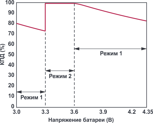

Для повышения общего КПД, преобразователь на основе зарядового насоса имеет три режима работы, зависящих от напряжения батареи (Рисунок 2).
Зависимость теоретического максимума КПД преобразователя от напряжения батареи.
Рисунок 2. Зависимость теоретического максимума КПД

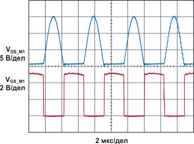

Изображенный на Рисунке 4 однотранзисторный передатчик представляет собой простую резонансную схему, основанную на генераторе LTC6990, который управляет маломощным транзистором. Чтобы обеспечить режим ZVS, резонансная частота контура устанавливается равной 1.29 частоты генератора (Рисунок 5). Благодаря этому потери переключения значительно уменьшаются, а общий КПД беспроводной зарядки увеличивается. Этот передатчик, для которого требуется лишь несколько компонентов, может быть размещен в небольшом корпусе.
Режим переключения при нулевом напряжении. (fTX_TANK = 1.29 × fDRIVE).
Рисунок 5. Режим переключения при нулевом напряжении.
