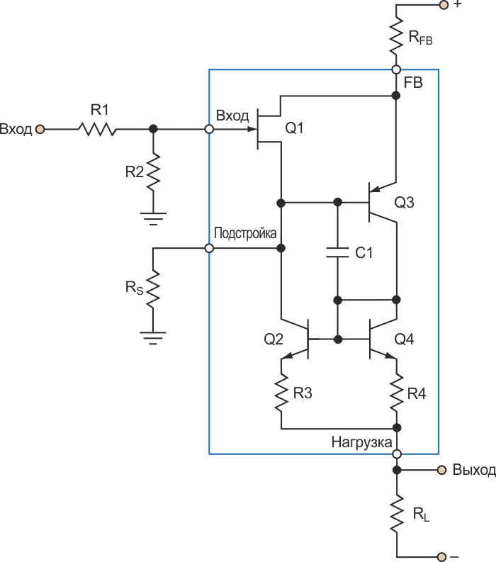

Повторитель на полевом транзисторе с управляющим переходом, дополненный токовым зеркалом на транзисторах Q2 и Q4, обеспечивает подавление искажений при надлежащем выборе сопротивления резистора RS.
Рисунок 1. Повторитель на полевом транзисторе с управляющим переходом, дополненный токовым
На Рисунке 1 представлено еще одно улучшение – повторитель на полевом транзисторе с компенсацией искажений. Напряжение истока транзистора Q1 воспроизводит входное напряжение, а затем управляет базой Q3. Оба транзистора Q1 и Q3 питают током нагрузку RL. Благодаря действию токового зеркала (Q2-Q4) ток истока Q1 равен току коллектора Q3. Сумма тока истока транзистора Q1 и коллекторного тока транзистора Q4 равна:

Поскольку проводимость транзистора Q3 конечна, его эмиттерный ток (или ток нагрузки) будет модулировать его напряжение база-эмиттер. Напряжение затвор-исток транзистора Q1 может модулироваться таким же образом путем добавления к SLC резистора RS. При определенном значении RS модуляция VBE будет компенсирована такой же модуляцией VGS. Подобный механизм подавления искажений действует в усилительном каскаде на одном полевом транзисторе с общим истоком [4].

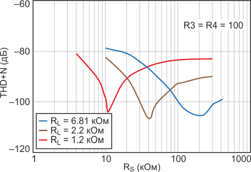

На Рисунке 2 показаны результаты измерений в этой схеме общих гармонических искажений плюс шума (THD+N) для трех значений RL при изменении RS. Улучшение довольно значительное: для сигнала 1 В с.к.з. искажения составляют менее 103 дБ.
Для трех сопротивлений нагрузки, использованных в этих измерениях при входном сигнале 1 В с.к.з,, уровень THD+N при оптимальном значении RS остается ниже 103 дБ.

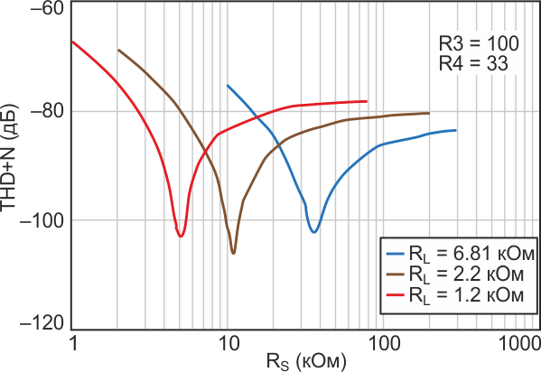

Еще один способ управления состоянием баланса схемы – изменение коэффициента передачи токового зеркала. Рисунок 3 демонстрирует, как смещается кривая зависимости THD+N от RS при различных отношениях R3/R4. В этом случае ток истока Q1 является частью тока эмиттера Q3. Это может быть полезным, когда ток покоя транзистора Q1 определяется, исходя из других соображений, например, для улучшения шумовых характеристик.
При изменении отношения R3/R4 требуемое оптимальное сопротивление резистора RS также меняется.

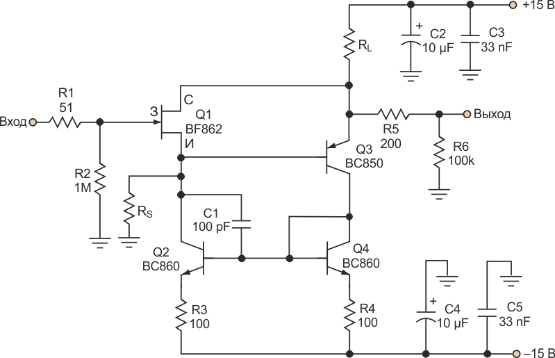

Из-за регенеративной обратной связи емкость в нагрузке эмиттера Q3 приведет к возникновению высокочастотных пиков внутри контура. Поэтому емкостная нагрузка изолирована резистором R5, и, кроме того, может потребоваться какая-то частотная коррекция (C1). Резистор R6 сопротивлением 100 кОм представляет входное сопротивление системы.
Линейная зависимость между выходным током и входным сигналом позволяет преобразовать схему так, чтобы она имела вид усилителя с линейной передаточной функцией.
Рисунок 4. Линейная зависимость между выходным током и входным сигналом
Линейная зависимость между падением напряжения на RL и входным напряжением означает, что зависимость выходного тока от входного сигнала также линейна. Поэтому схема Рисунка 1 может быть преобразована к виду усилителя с линейной передаточной функцией (Рисунок 4).
