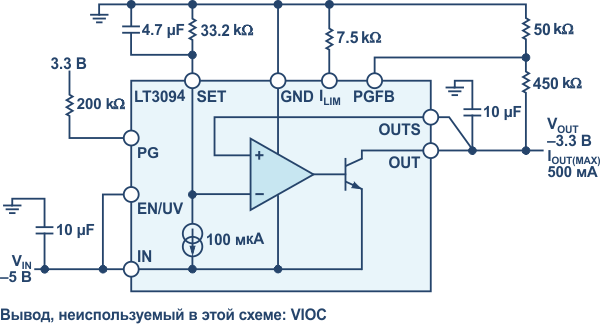

Типичное применение

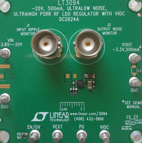

LT3094 содержит прецизионный источник опорного тока, к выходу которого подключен высококачественный буфер. Отрицательное выходное напряжение устанавливается током –100 мкА точного опорного источника, протекающим через единственный резистор. Архитектура с токовым управлением обеспечивает широкий диапазон выходных напряжений (от 0 В до –19.5 В) и практически постоянные значения выходного шума, PSRR и коэффициента стабилизации, независящие от запрограммированного выходного напряжения. На Рисунке 1 показана типичная схема приложения, а на Рисунке 2 изображена демонстрационная плата. Общие размеры решения составляют всего около 10 мм × 10 мм.
Решение для  напряжения -3.3 В с низким выходным шумом.
Рисунок 1. Решение для  напряжения –3.3 В с низким выходным шумом.
LT3094 отличается ультранизким выходным шумом, составляющим 0.8 мкВ с.к.з. в полосе от 10 Гц до 100 кГц, и ультравысоким PSRR, равным 74 дБ на частоте 1 МГц. Кроме того, LT3094 имеет программируемый порог ограничения тока, программируемый порог включения сигнала «Питание в норме», цепь быстрого запуска и функцию VIOC (Voltage for Input-to-Output Control – управление напряжением вход-выход). Если LT3094 используется в качестве пострегулятора выходного напряжения импульсного преобразователя, функция VIOC поддерживает напряжение на LDO стабилизаторе постоянным, если выходное напряжение LDO изменяется.

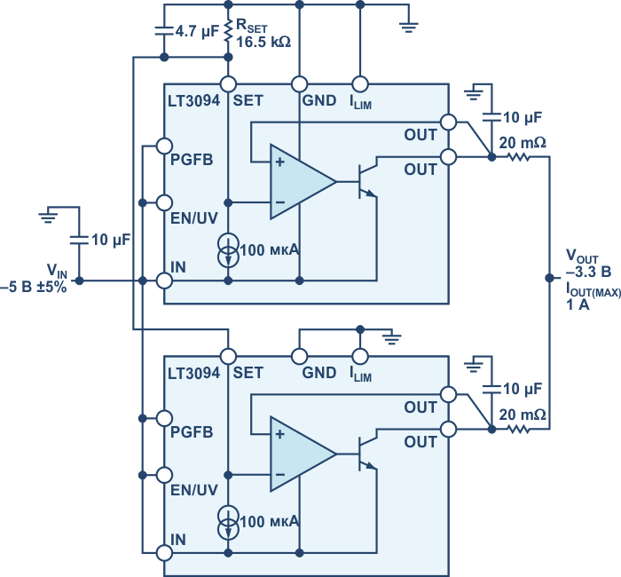

Прямое параллельное соединение для увеличения выходного тока
LT3094 легко включаются параллельно для увеличения выходного тока. Решение, позволяющее достичь выходного тока 1 А параллельным соединением двух LT3094, показано на Рисунке 3. Для параллельного включения выводы SET соединяются вместе, и между общим выводом SET и землей включается резистор RSET. Ток, проходящий через резистор RSET, равен 200 мкА – удвоенному току выводов SET каждого устройства. Для симметричного распределения тока на каждом выходе LT3094 добавлен балластный резистор с небольшим сопротивлением 20 мОм.
Схема параллельного соединения двух LT3094.
Рисунок 3. Схема параллельного соединения двух LT3094.

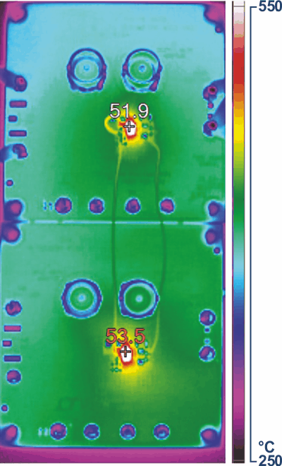

На Рисунке 4 изображен тепловой портрет схемы из Рисунка 3, работающей при входном напряжении –5 В, выходном напряжении –3.3 В и токе нагрузки 1 А. Температура каждого компонента поднимается примерно до 50 °C, что свидетельствует о равномерном распределении тепла. Ограничений на количество устройств, которые могут быть подключены параллельно, не существует, ни с точки зрения величины выходного тока, ни с точки зрения выходных шумов.

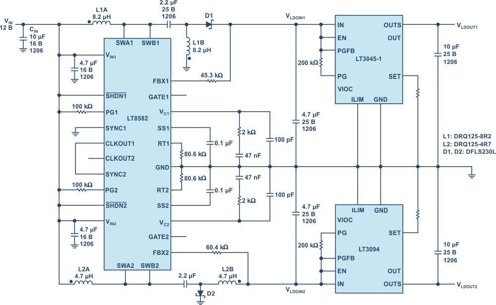

На Рисунке 5 изображена схема двуполярного источника питания, в которой использованы микросхемы LT8582, LT3045-1 и LT3094. LT8582 – это двухканальный DC/DC ШИМ-преобразователь с внутренними ключами, который способен из одного входного напряжения формировать как положительное, так и отрицательное напряжение. Первый канал LT8582 конфигурируется как SEPIC, и регулирует положительное напряжение, а второй канал является инвертирующим преобразователем для шины отрицательного напряжения. Напряжение VIOC управляет напряжением на LT3094 в отрицательной шине как
  (1)
где напряжение VFBX2 равно 0 мВ, а ток IFBX равен 83.3 мкА. Выбор R2 = 14.7 кОм устанавливает напряжение VIOC, равным 1.23 В во всем диапазоне изменений выходного напряжения. При сопротивлении резистора R1, равном 133 кОм, входное напряжение LT3094 ограничивается уровнем 16.5 В, который можно рассчитать по формуле
  (2)

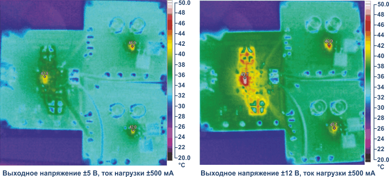

Тепловой портрет схемы, работающей при входном напряжении 12 В, показан на Рисунке 6. При изменении выходного напряжения от ±3.3 В до ±12 В превышение температуры LT3094 остается постоянным. Напряжения и токи всех трех устройств приведены в Таблице 2. Рисунок 7 демонстрирует отклик на скачок нагрузки схемы источника питания с выходными напряжениями ±5 В при входном напряжении 12 В.

На Рисунке 5 на входе LT3094 нет никаких дополнительных конденсаторов, кроме выходных конденсаторов LT8582. Как правило, входной конденсатор уменьшает выходные пульсации, но это не относится к LT3094. Если на входе LT3094 будут конденсаторы, коммутируемые токи из импульсного преобразователя будут проходить через входной конденсатор, создавая электромагнитную связь между импульсным преобразователем и выходом LT3094. Выходной шум увеличится, что ухудшит PSRR. При условии, что импульсный регулятор расположен не более чем в двух дюймах от LT3094, мы рекомендуем для достижения наилучших характеристик PSRR не устанавливать конденсатор на входе LT3094.
