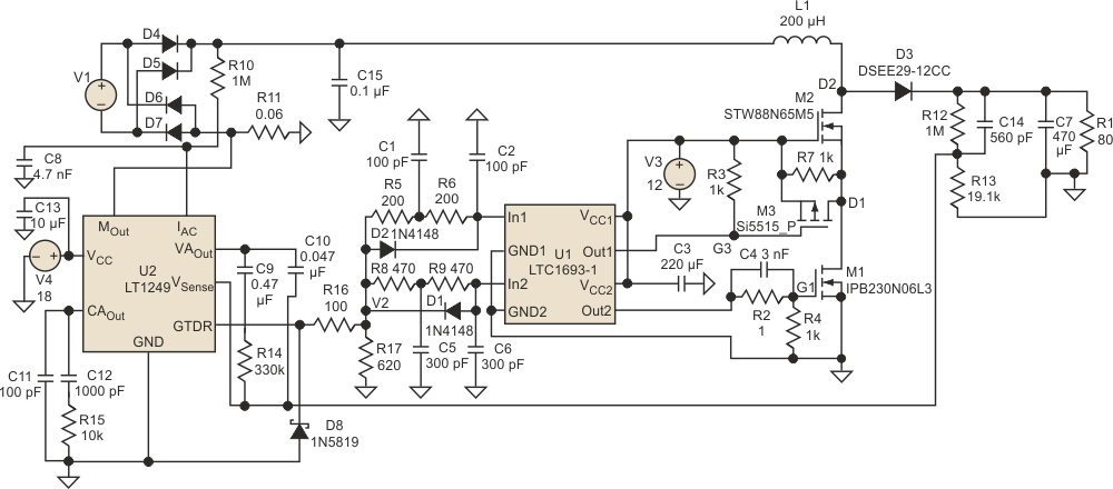

Каскодная схема ККМ построена на трех MOSFET: M1, M2 и M3 (Рисунок 1). Транзистора M3, служащего для разряда емкости CGS транзистора M2, в предыдущей схеме не было. Этот MOSFET значительно улучшает характеристики ККМ и при правильном управлении расширяет диапазон рабочих частот вверх.
В эту усовершенствованную схему добавлен путь разряда для входной емкости верхнего MOSFET каскодной схемы, улучшающий характеристики ККМ.
Рисунок 1. В эту усовершенствованную схему добавлен путь разряда для входной емкости верхнего
P-канальный MOSFET должен управляться синфазно с транзистором M1. Здесь можно использовать недорогой низковольтный транзистор с умеренным значением сопротивления открытого канала. Источник постоянного напряжения V3 представляет 12-вольтовое смещение затвора M2 и должен быть блокирован керамическим конденсатором емкостью 10 мкФ. Лучше всего M1 и M3 работают тогда, когда управляются двухканальным драйвером MOSFET, таким как LTC1693-1 или аналогичным.

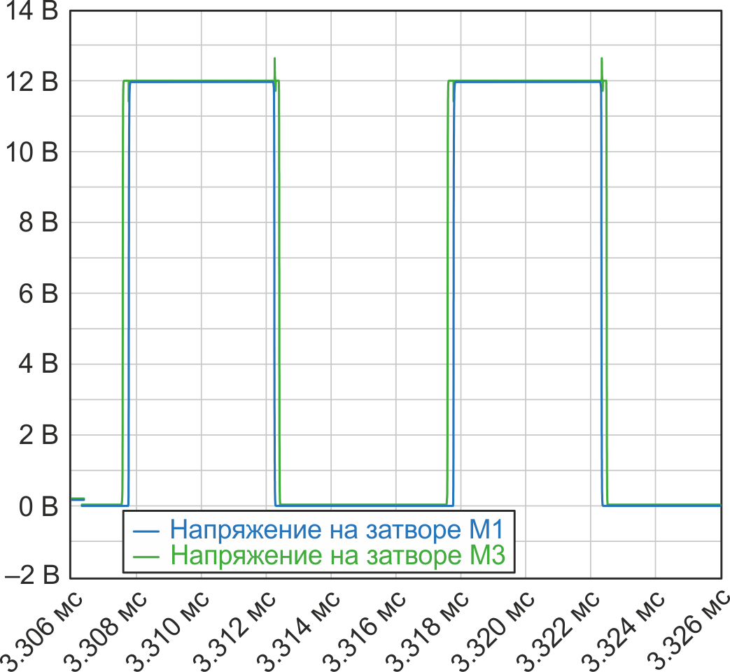

Важно сформировать правильные сигналы управления затворами M1 и M3 (Рисунок 2). Транзистор M3 должен выключаться раньше и включаться позже, чем M1, чтобы предотвратить прохождение сквозного тока от источника напряжения V3 через замкнутые транзисторы M3 и M1.
Диаграммы напряжений, управляющих затворами M1 (синий) и M3 (зеленый), показывают относительные положения фронтов, необходимые для обеспечения правильной и надежной работы схемы. (По горизонтали: время, по вертикали: напряжения на затворах).
Рисунок 2. Диаграммы напряжений, управляющих затворами
Две линии задержки, параметры которых зависят от используемых MOSFET, формируют управляющие напряжения для M1 и M3. Эти линии задержки построены на фильтрах нижних частот с одинаковыми схемами. Первая содержит резисторы R5 и R6, конденсаторы C1 и C2 и диод D2, вторая – R8, R9, C5, C6 и D1. Наилучшим вариантом будет драйвер MOSFET с триггерами Шмитта на входах.
Примером доступного интегрального ККМ может служить микросхема U2. Линия питания заменена источником питания V1, а диоды D4…D7 образуют сетевой выпрямитель. Здесь могут использоваться практически любые диоды, подходящие по допустимому напряжению и току.
Микросхема U2 формирует на резисторе R17 сигнал управления с широтно-импульсной модуляцией, который делится между двумя линиями задержки. Из-за разных задержек в каналах передний и задний фронты, проходя через линии задержки, задерживаются на разное время. Таким образом формируются напряжения управления затворами MOSFET M1 и M3 (Рисунок 2).
