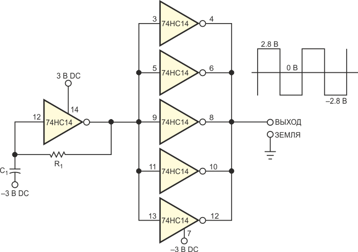

Выходные сигналы цифровых генераторов на основе ТТЛ или КМОП логики, как правило, привязаны к уровню земли. Формирование биполярного выходного сигнала, симметричного относительно земли, представляет собой сложную задачу. Напряжение питания ±3 В представленная здесь схема получает от четырех 1.5-вольтовых батареек для карманного фонаря, средняя точка которых служит опорным уровнем земли (Рисунок 1). Схема, частота колебаний которой определяется постоянной времени R1C1, генерирует биполярный выходной сигнал ±2.8 В. Симметричная форма выходного сигнала не требует блокировки постоянной составляющей при питании пьезоизлучателя или динамика. Схема хорошо работает при питании напряжением от ±1 В до ±3 В и обеспечивает симметричный выходной сигнал во всем диапазоне напряжений источника питания.
Для формирования симметричного биполярного выходного сигнала в этом генераторе используется несколько логических элементов.
Рисунок 1. Для формирования симметричного биполярного выходного сигнала в этом генераторе
