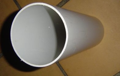

Сначала вы должны решить для себя, какого размера лопасти нужны. Затем можете отправляться в магазин. Само собой разумеется, вы должны купить отрезок трубы такой же длины, какими будут лопасти. Диаметр трубы должен быть в 5 раз меньше длины лопасти. Например, для лопастей 50 см надо купить трубу диаметром 10 см. Из одного отрезка трубы можно сделать 4 лопасти.
Итак, вы принесли домой ПВХ трубу. В моем примере, для лопастей 50 см, она выглядит так.

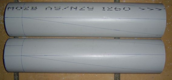

Разметьте ПВХ трубу.
Первым делом надо разрезать трубу вдоль на четыре одинаковых секции. Размечать цилиндрическую поверхность трубы без каких-либо приспособлений сложно. Лучше всего взять большой лист бумаги и плотно обмотать его вокруг трубы. Край листа поможет провести прямую линию на трубе. Ширина листа будет равна длине окружности. Затем сложите лист бумаги пополам и отметьте половину окружности трубы. Наконец, сложите лист в четыре раза. Таким методом вы сможете аккуратно провести прямые линии по всей длине трубы. А теперь берите пилу, и разрезайте трубу на две половины.
Вот так:
ПВХ лопасти для ветровой турбины_2

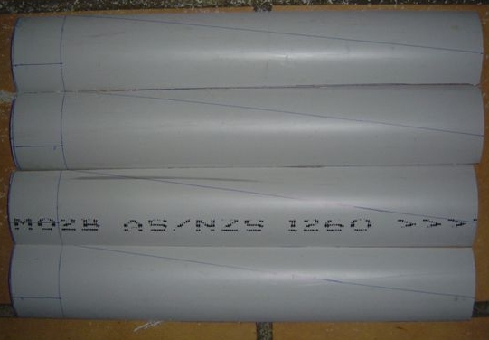

А теперь каждую половину еще раз пополам:
ПВХ лопасти для ветровой турбины_3

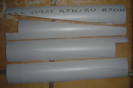

Обработайте четыре заготовки.
Теперь, с каждой из четырех заготовок, мы должны проделать следующее:
1) Сделать прямоугольные вырезы длиной порядка 5 см у основания будущих лопастей. Прежде чем резать заготовки, надо просверлить в углах отверстия, чтобы не нарушать структурную целостность материала. Вырезы следует делать аккуратно, стараясь не задеть пилой просверленные отверстия.
2) Обрезать заготовки наискосок от конца к основанию.
ПВХ лопасти для ветровой турбины_4

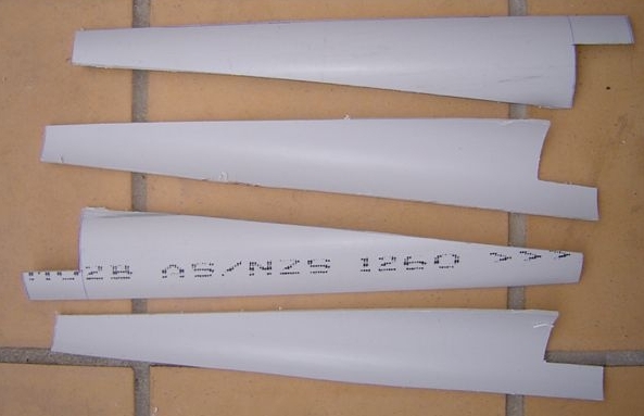

Все готово.
Теперь все готово. У нас есть четыре лопасти.
