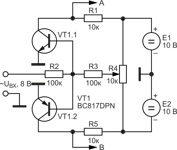

На Рисунке 1 показан простейший вариант биполярного формирователя ШИМ-сигналов из синусоиды. Формирователь выполнен на комплементарной n-p-n/p-n-p паре биполярных транзисторов BC817DPN. Рабочая точка устройства задается регулировкой потенциометра R4, напряжение на который подается от двух разнополярных источников постоянного напряжения Е1 и Е2. На базы транзисторов одновременно через резистор R2 подается сигнал синусоидальной или треугольной формы, пиковое значение полупериодов которого примерно на 20% ниже напряжения Е. Частота входного сигнала не критична и может достигать единиц МГц (для устройств силовой электроники обычно 50/60/400 и т.д. Гц).

На выходах А и В устройства формируются противофазные управляющие сигналы с частотой входного сигнала. Форма этих сигналов близка к прямоугольной, а ширина в пределах от 0 до 100% относительно полупериода входного синусоидального сигнала зависит от положения движка потенциометра R4. Особенностью формирователя ШИМ-сигналов (Рисунок 1) является то, что если длительность сигнала на выходе А возрастает, то длительность сигнала на выходе B уменьшается. Недостатком простейшего формирователя, обусловленным неидентичностью свойств транзисторов комплементарной пары, является заметное различие ширины сформированных импульсов положительной и отрицательной полярности при равных пределах регулировки движка потенциометра R4 в ту или иную сторону.

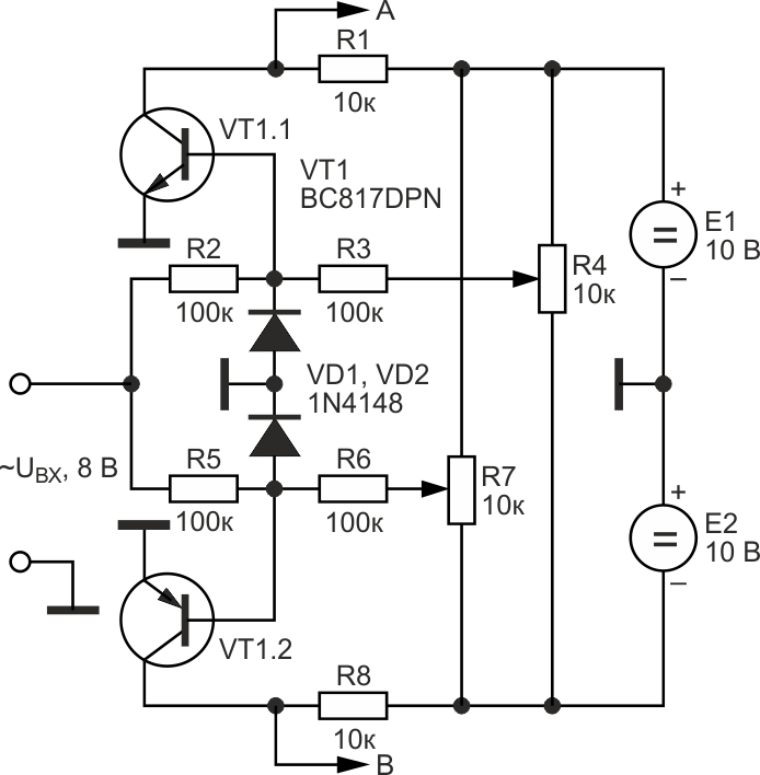

Более совершенным представляется формирователь ШИМ-сигналов с независимой регулировкой ширины выходных импульсов положительной и отрицательной полярности (Рисунок 2). Формирователь также выполнен на комплементарной паре транзисторов BC817DPN и отличается от предыдущего возможностью индивидуальной регулировки ширины выходных сигналов по каждому из полупериодов той или иной полярности. Диоды VD1, VD2 предназначены для защиты переходов транзисторов VT1.1 и VT1.2. В формирователе (Рисунок 1) такая защита не требуется, поскольку переходы эмиттер-база комплементарной n-p-n/p-n-p пары транзисторов VT1.1 и VT1.2 включены встречно.

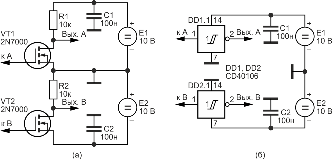

Для улучшения формы сигналов на выходах устройства можно использовать выходные каскады на основе двух MOSFET 2N7000 или, что предпочтительней, двух КМОП-микросхем (Рисунок 3а и 3б). Каждая из микросхем DD1 и DD2 получает питание от «своего» источника питания, что позволяет получить на выходах А и В биполярные сигналы регулируемой от 0 до 100% ширины относительно полупериода входного синусоидального сигнала.

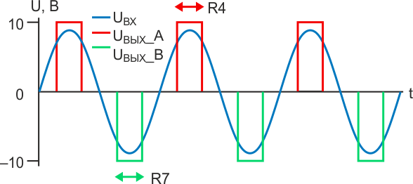

На Рисунке 4 показана динамика электрических процессов на входе и выходах А и В биполярного формирователя ШИМ-сигналов, выполненного на основе схем, представленных на Рисунках 2 и 3б.
Динамика входных и выходных сигналов биполярного формирователя ШИМ-сигналов при сочетании схем, Рисунок 2 и 3б.
Рисунок 4. Динамика входных и выходных сигналов биполярного формирователя
Ширину выходных импульсов положительной и отрицательной полярности можно раздельно регулировать потенциометрами R4 и R7, соответственно. Преимуществом подобного способа регулировки является то, что она позволяет более гибко управлять электрическими процессами в нагрузке, например, раздельно управлять энерговыделением в двух активных нагрузках или свечением двух светодиодов, используя двухпроводную линию.
