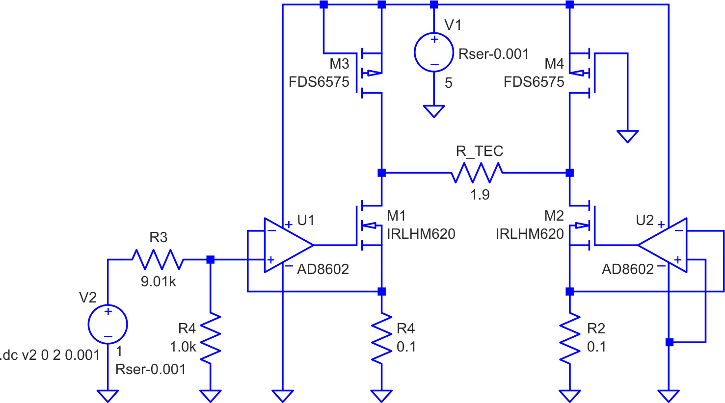

Использование в нижнем плече моста управляемых напряжением источников втекающего тока, работающих вблизи насыщения при максимальных токах, и полностью насыщенных переключателей в верхнем плече позволит нам снизить напряжение источника питания до точки, где сумма падений напряжений на проходных транзисторах и нагрузке лишь чуть меньше напряжения питания, необходимого для обеспечения максимального выходного тока драйвера (Рисунок 1).
H-мост управляется аналоговыми сигналами для управляемых напряжением источников втекающего тока в нижнем плече и цифровыми сигналами для переключения полярности тока, которая изменяет направление теплового потока.
Рисунок 1. H-мост управляется аналоговыми сигналами для управляемых напряжением
потока.
При использовании такой архитектуры напряжение источника питания можно регулировать, чтобы минимизировать потери энергии, в тоже время, позволяя току, проходящему через TEC, при необходимости достигать значений, близких к максимально допустимому. Выбор MOSFET с очень низкими сопротивлениями открытых каналов и токоизмерительных резисторов с минимально возможными сопротивлениями может помочь снизить рассеиваемую мощность. Пороговое напряжение используемых с схеме MOSFET должно быть меньше 2 В.

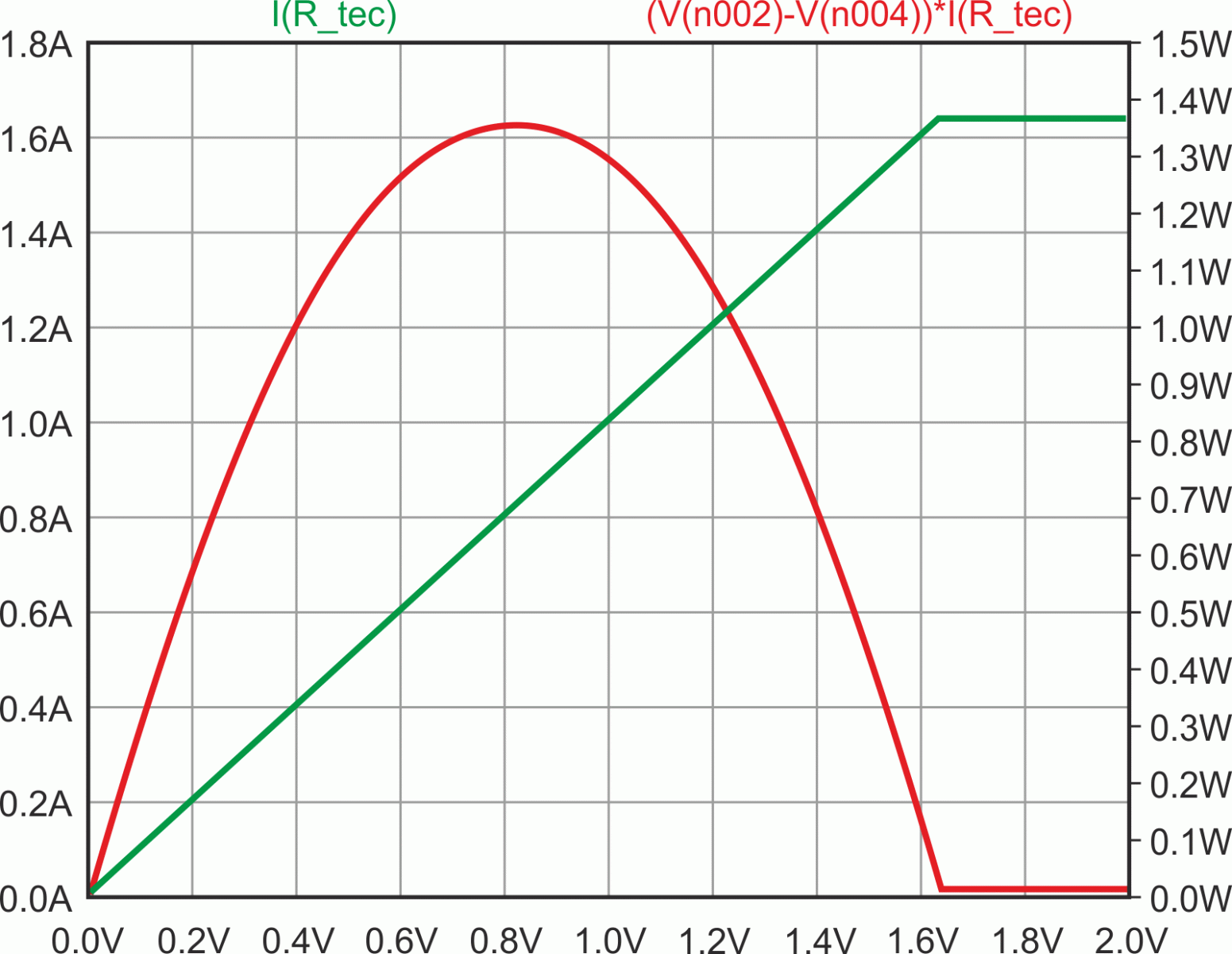

За счет снижения напряжения питания с 5 В до 3.3 В максимальный ток был уменьшен с 2 А при входном напряжении 2 В до 1.63 А при входном напряжении 1.63 В (Рисунки 2 и 3). До тех пор, пока это не затрагивает требуемые характеристики тепловой производительности конструкции, преимущества очевидны; пиковая мощность, рассеиваемая на проходных транзисторах, была снижена с 3.3 Вт до 0.8 Вт, что означает сокращение тепловых потерь на 75%.
Снижение напряжения источника питания V1 до 3.3 В уменьшает пиковую мощность, рассеиваемую транзистором драйвера M1, до 1.35 Вт при токе TEC, равном 0.8 А. При максимальном токе 1.65 А M1 рассеивает мощность всего 20 мВт. (По горизонтали - управляющее напряжение V2).
Рисунок 3. Снижение напряжения источника питания V1 до 3.3 В уменьшает
1.65 А M1 рассеивает мощность всего 20 мВт. (По горизонтали –
Мощность, рассеиваемая в транзисторе M1 при токе 1.63 А (при сравнении случаев с одинаковыми токами нагрузки и напряжениями питания 5 В и 3.3 В), была снижена с 2 Вт до приблизительно 20 мВт (Рисунок 3).
В транзисторах M3 и M4 максимальная мощность рассеивается при максимальном токе. Эти устройства работают в режимах насыщения или отсечки, поэтому рассеиваемая ими мощность никогда не превышает нескольких десятков милливатт.
Это линейное решение с высоким КПД особенно подходит для приложений с термоэлектрическими охладителями, питаемых от батарей. Схема также обеспечивает преимущества в системах с питанием от сети переменного тока, устраняя электрические помехи, создаваемые импульсами тока с крутыми фронтами.
Пример схемы на Рисунке 1 для простоты показывает только охлаждение (или нагрев, в зависимости о того, как установлен TEC), но схема может быть легко адаптирована для двухрежимной работы. В тех случаях, когда необходимо цифровое управление, достаточно просто подключить цепи управления TEC к цифровым и аналоговым выходам микроконтроллера, чтобы обеспечить как нагрев, так и охлаждение.
